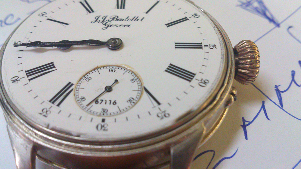

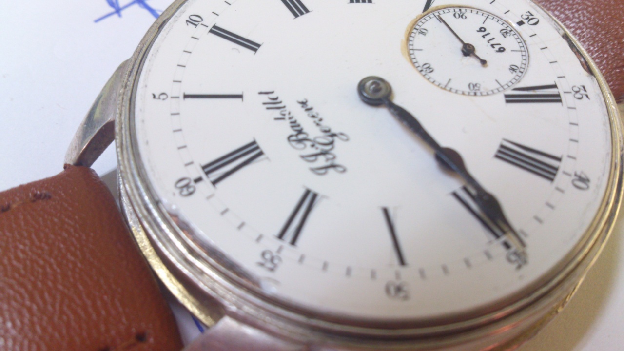

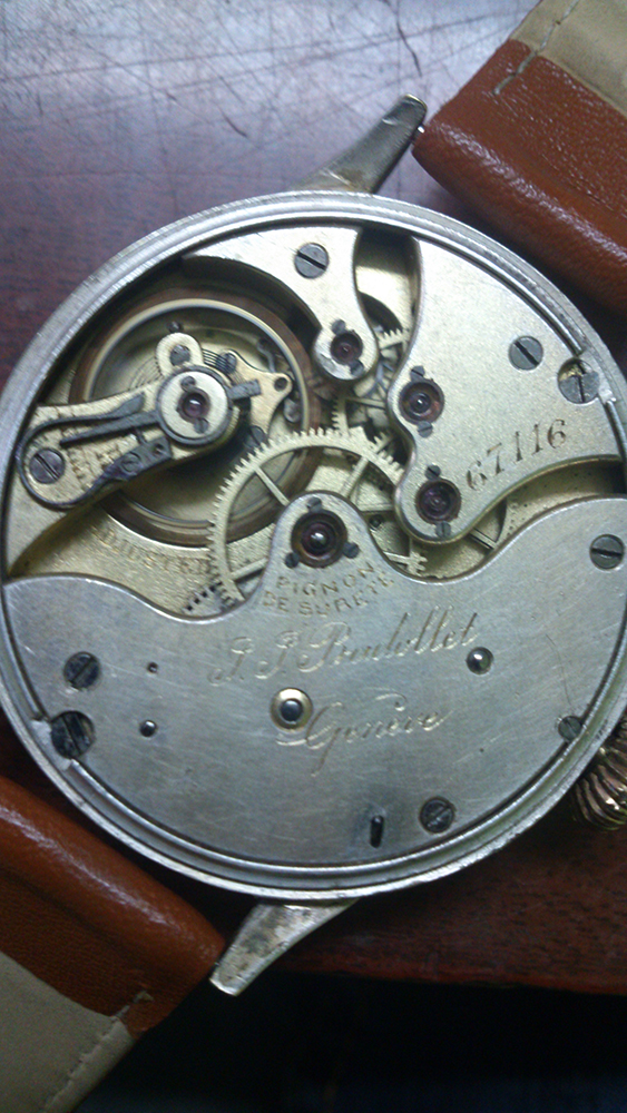

Были куплены такие часы. Бодрый точный ход. Корпус покрытие похоже на серебро. Цифер в хорошем состоянии. Подозреваю, что заводная головка не родная. Помогите определить ориентировочную дату выпуска и по возможности их адекватную ценность.

Там прежде всего - неродной корпус (машинка от карманного хантера поставлена в наручный корпус). Подозрение вызывает циферблат - по фото складывается впечатление, что надпись сделана поверх эмали.

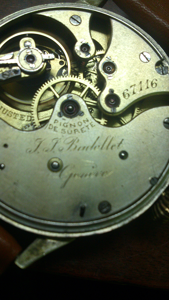

На циферблате присутствует микрорябь, которая свойственна лакокрасочным покрытиям, в том числе и эмали- вариант с пленкой отпадает. Я выявить нанесение нанесение надписи поверх эмали не смог. Интересует родословная механизма, я нагуглить к сожалению ничего не смог.

Фото посмотрю позже, сейчас монитор не позволяет. Но ненагуглить Бадоле, это как-то...
http://www.badollet.com/2012_home/index.php Производство выделялось часами "выше среднего" класса. Особых технических прорывов в тот период не делали, брали хорошей комплектацией: в Вашем случае микрорегулятор Рида + шатоны. Производство до сих пор существует, специализируются на сложных оригинальных машинках, так что можно связаться с ними и поинтересоваться, когда сделан механизм и их ли работа.
По виду машинки - что-то около рубежа 19 и 20 веков, но уверенности нет, тем более нумерации по годам не встречал.

По моему, с циферблатом не все благополучно. Видно повреждение надписи, но того что это скол, как было бы при нормальной эмали, я не вижу.
Итого: с моей точки зрения, вероятность того что в этом наборе есть что-то от Бадоле весьма невелика.
Имеет смысл для очистки совести выйти на фирму с фотографиями и поинтересоваться. За спрос денег не возьмут.

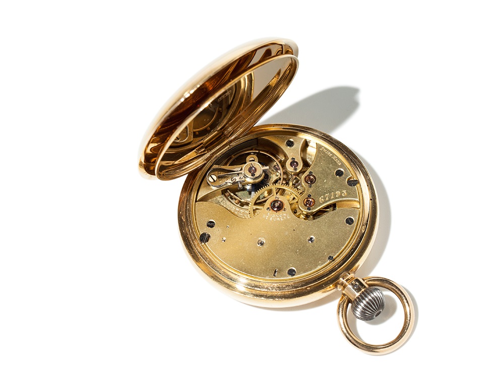

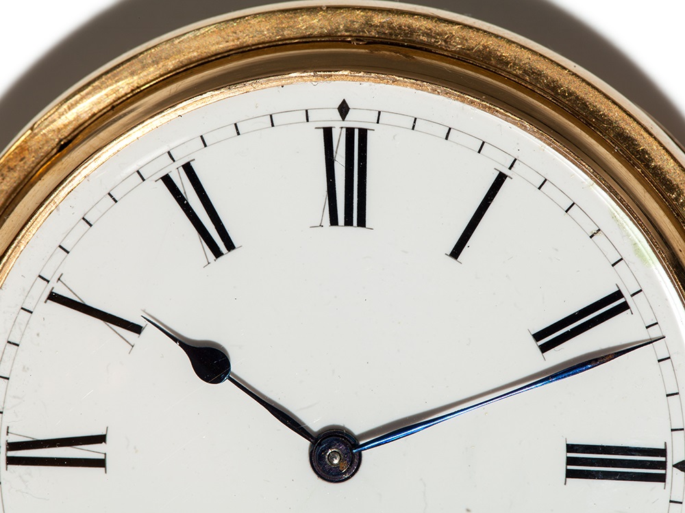

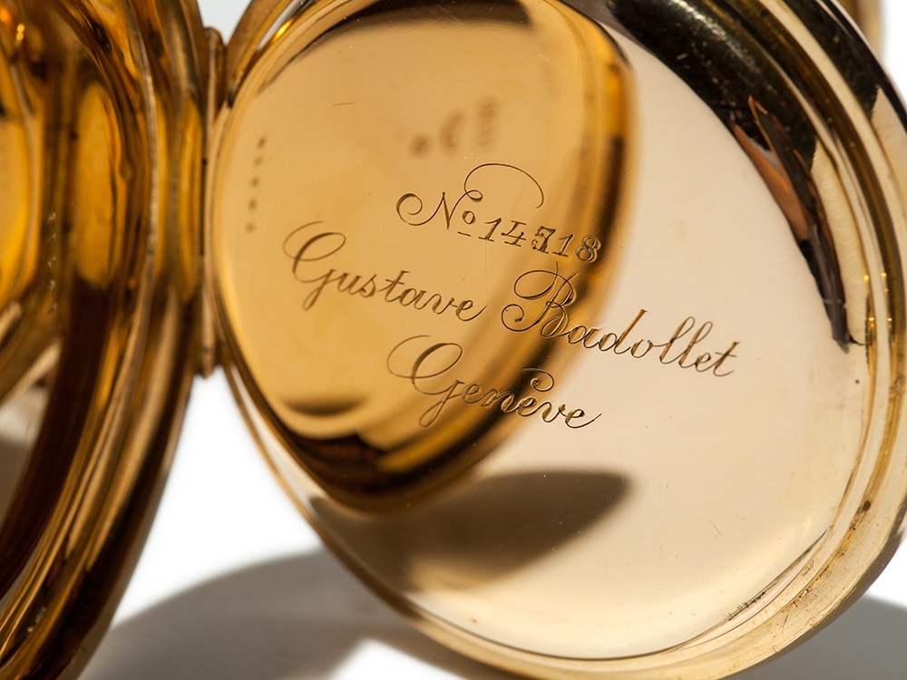

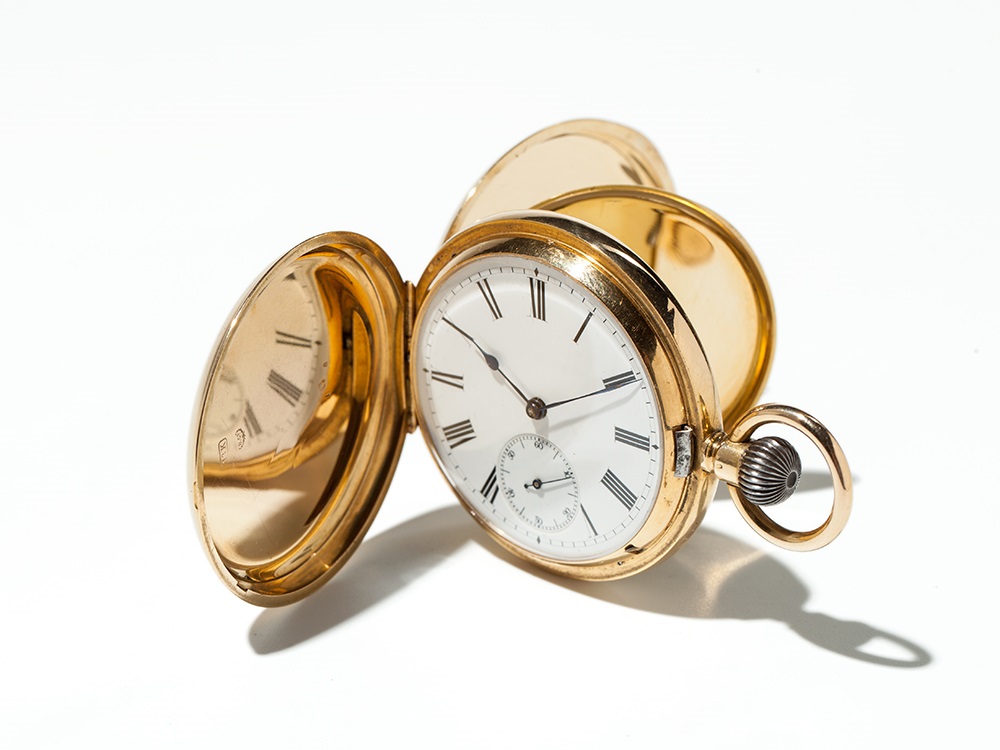

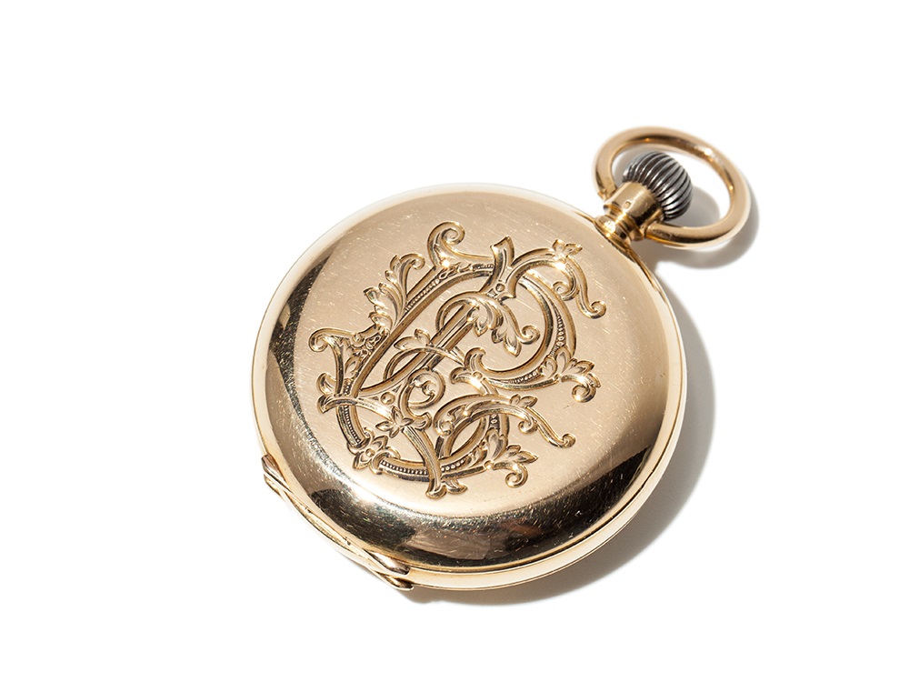

Фирма с ответом пока не спешит. Нашел идентичный механизм здесь http://auctionata.com/en/o/36309/bad...ound-1890-1910 . Картинка продублирую ибо лот на аукционе сегодня есть, завтра нет. Единственное отличие, на моем механизме нет надписи Swiss Made, но присутствует надпись J.J.Badollet Geneve.
