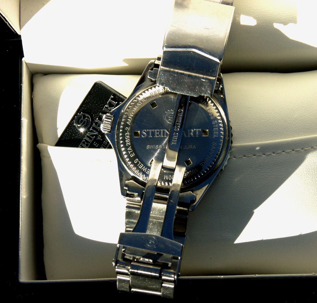

Сомнительный Steinhart GMT на ebay

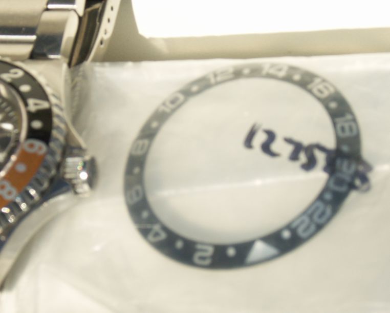

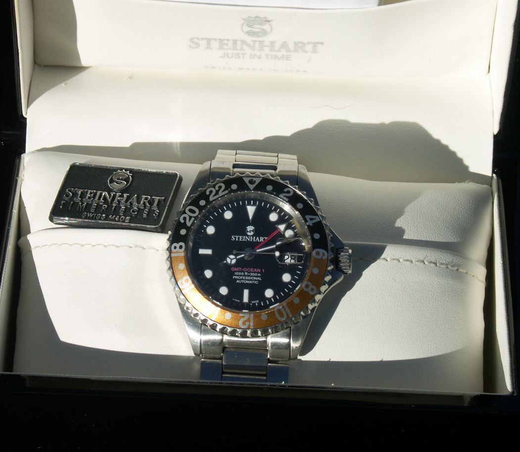

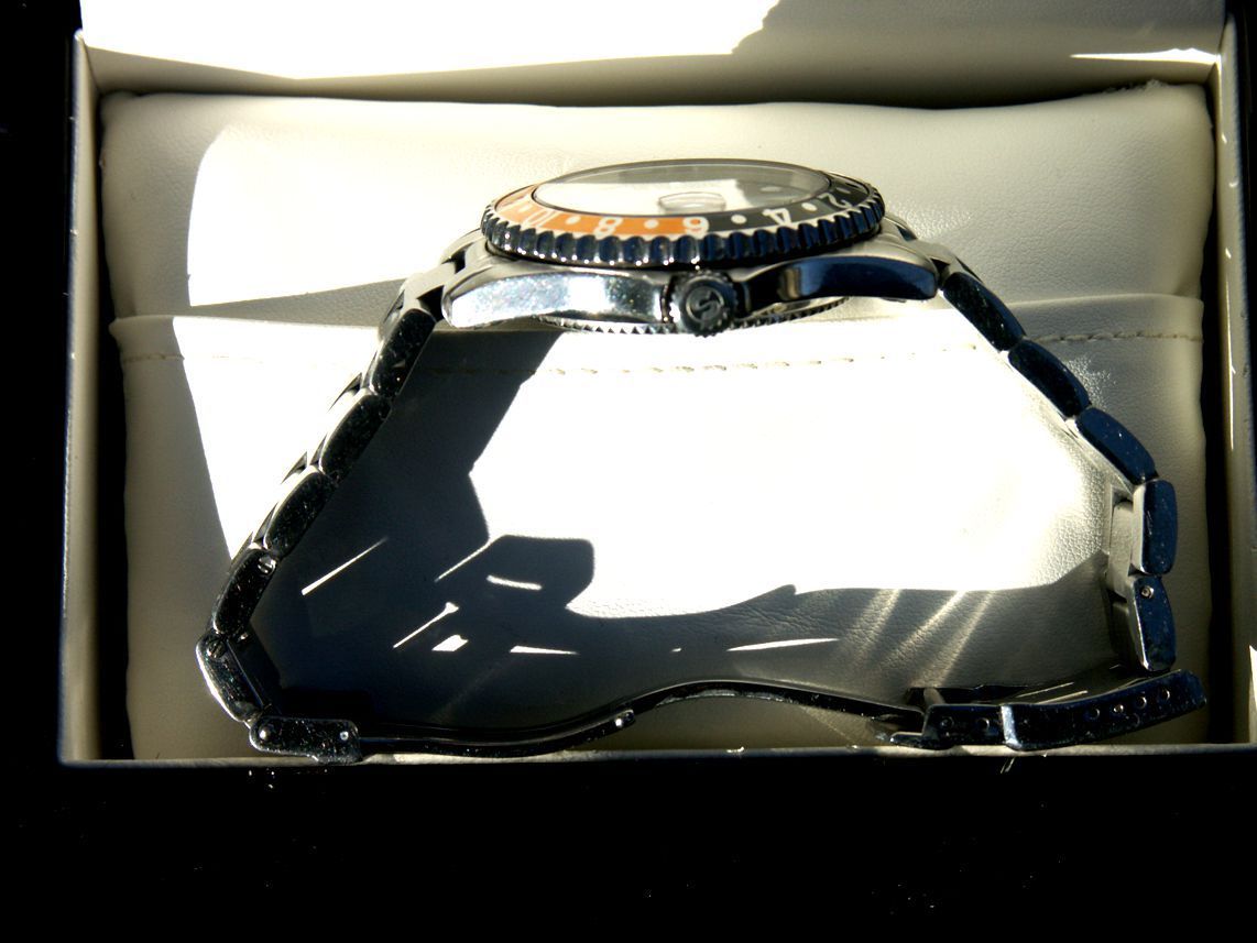

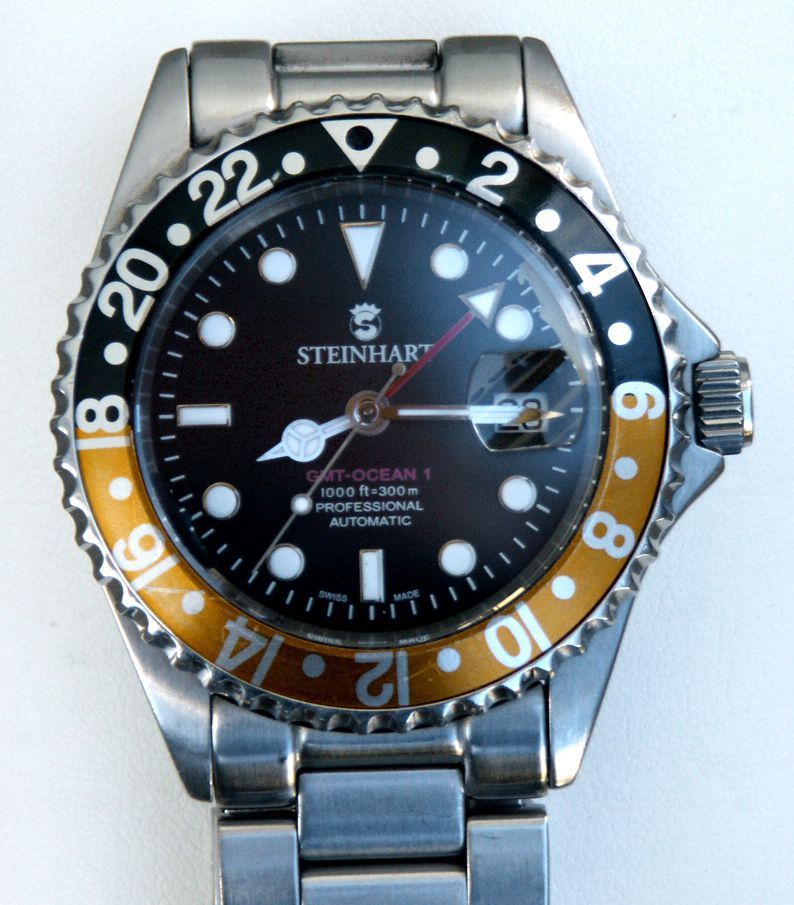

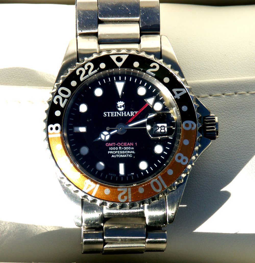

Коллеги, очень странный лот на ebay
http://www.ebay.com/itm/Steinhart-GM...-/200999181024
Сохранил фотки, скрины и описания

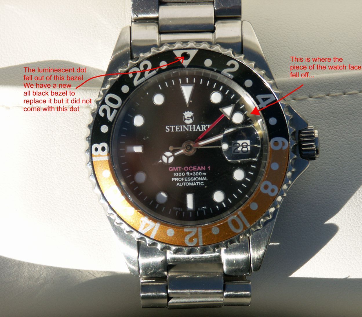

Из косяков что увидел только я:
1. Криво наклеена лупа (непростительно)
2. Рыжий безель (не видел такой модели)
3. Задняя крышка не похожа на те что штайн делает сейчас (может какой-то старый выпуск)
4. Шрифт steinhart на цифере совсем не тот (ну не тот и всё!!!)
5. Простенько подписанная застёжка браслета (субъективно)
6. Swiss m------t jura на заднике - ШТОЭТА???
7. Отваленный кусок краски с цифера - это либо адские условия эксплуатации (чего не скажешь по браслету), либо хреноватенькое качество цифера, либо таки розовота
8. Отбитая точка с безеля - спорный момент, может случиться и в повседневке с нормальными часами, но тогда и на безеле был бы износ.
Плюс странное виляние задницей в описании: часы после ремонта, но толком не ходят, и плюс на всякий случай этот добрый парень предупреждает, что его друг сказал (ага), что возможно в сервисе меняют механизмы на китай (хоть он в это и не верит, но как благородный джентельмен обязан нас предупредить)
И опять таки продажа as is и no returns.
В общем что это? Старая модель с очень плохим контролем качества, собранная из того, что не жалко китайцам на парнис, или таки розовый штайн?
Спасибо за внимание, с интересом почитаю ваши мнения.

Что, уже подделывать начали? Может стоит Гюнтеру фотки скинуть и попросить разъяснить? Он то точно знает, что было, а чего не могло быть в принципе? Теоретически шрифт может быть ОЧЕНЬ ранний, я вроде такой когда то видел, безель вообще заменить не проблема...Так что реально мутный предмет.. На задней крышке Swiss made in Jura. Юра- кантон в Швейцарии, с этим все ок. ВОТ кстати такие же шрифты и такая же крышка. Так что думаю, что с часами все ок, если не считать состояния. Ну и возможного колхоза

Там действительно SWISS MADE IN JURA написано. Видел такие же старые Штайны с такой же надписью (и Debaufre тоже). А расцветки там были еще более веселые... Все остальное - это последствия жесткой эксплуатации и бездарного ремонта. Часы, вероятнее всего, Франкенштейн, собранный из разных частей. Не удивлюсь, если стекло и механизм там будут не родные.

Swiss Made in Jura - было такое.
Юра - это кантон в Швейцарии.
На мой взгляд просто старая и нещадно ношенная модель.

На подделку не похоже, но вот уюзанная.....

пару раз видел на ебее циферы от штайна в продаже - как раз на океан 1, так что может и котлетой быть...

Без фото механизма ничего конкретного сказать нельзя... кроме того, что корпус, циферблат, стрелки, браслет - оригинальные, но от разных моделей...

пока-что для меня открытие даже что штайн на заре карьеры лепил такой колхоз. век живи, век учись.
наверное тогда получается я не очень вежливо написал ему письмо, в любом случае жду ответ
