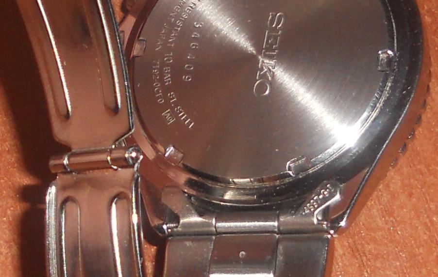

собственно сабж и плохонькое фото. я так понимаю браслет держиться на шпильке и прикрыт какими-то двумя раскривушками. пробовал осторожно поджать шпильку, что-то не получилось.

Сложновато из за мешающего последнего фигурного звена. Сейко 5 в ремонте, снимал и ставил родной и ему замену. Шпилексьемником удобнее будет.

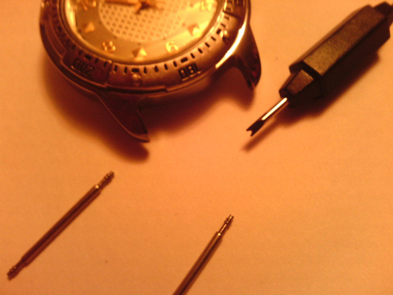

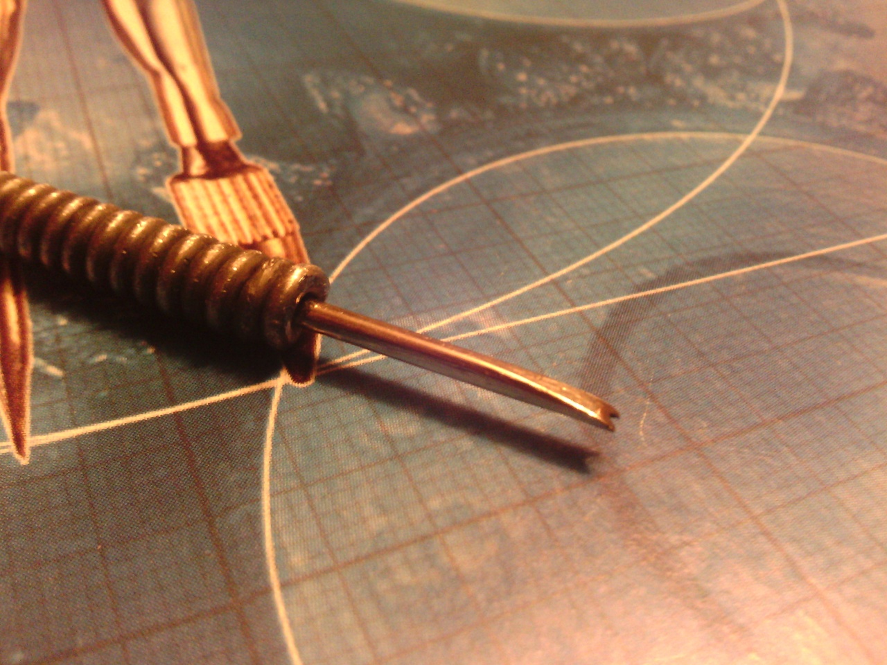

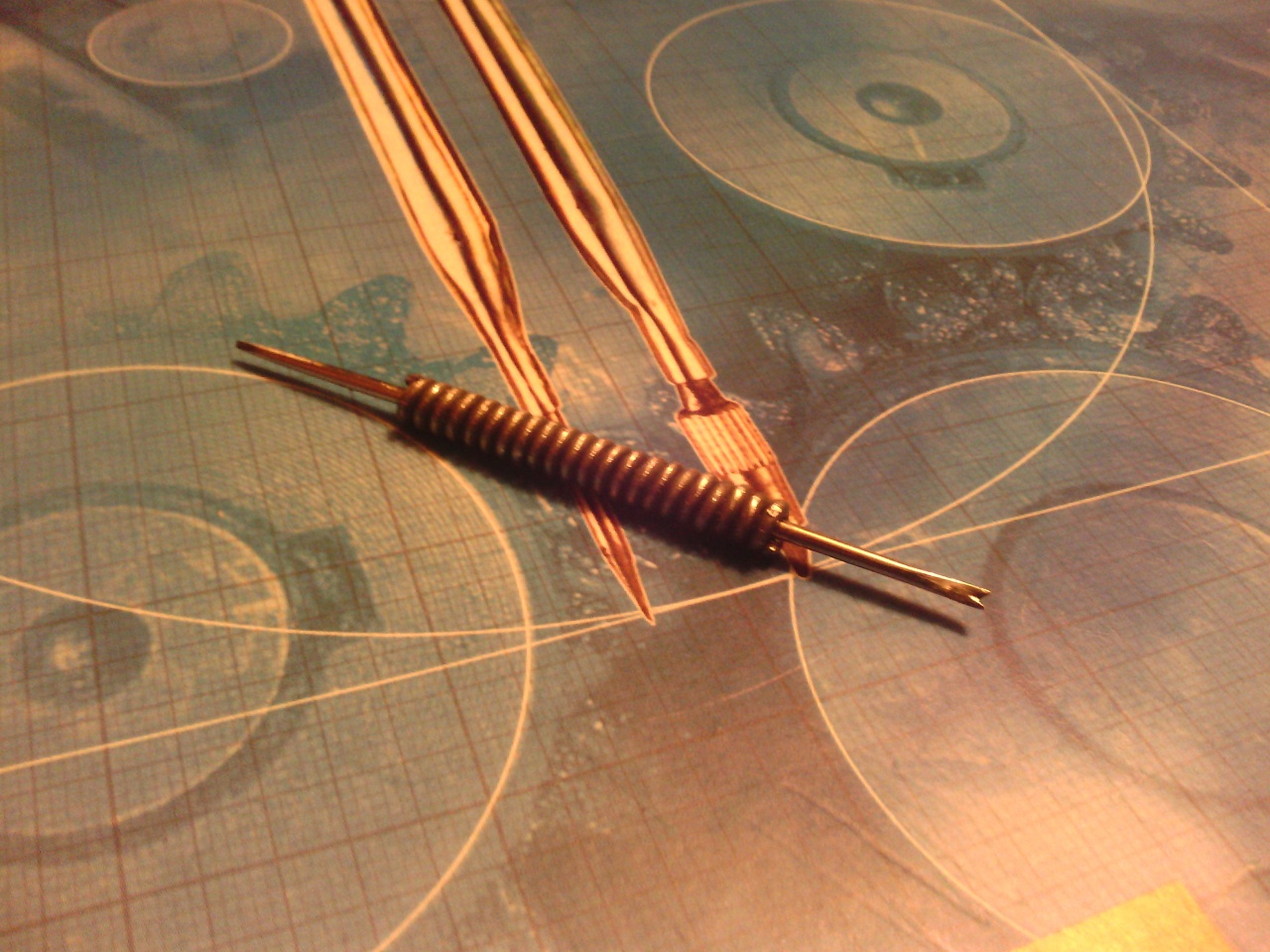

Вот, сделанный шпилесьемник из подручных материалов, за основу была взята большая игла, у которого обломил ушко и заточил. Потом пока из Китая.

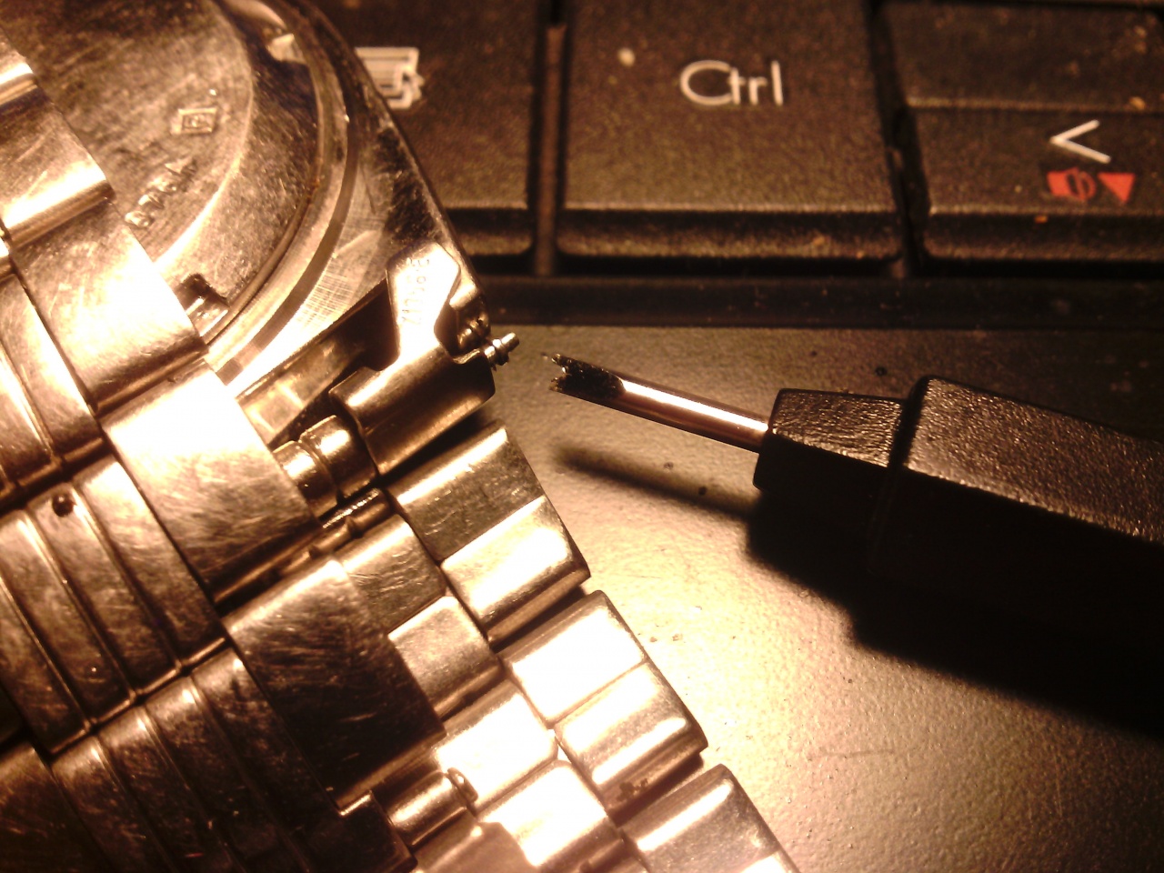

Шпильку за бороздку цеплять чем-нибудь (начиная от иглы), окошечки на фото видны для этого. непонятно в чем проблема.
Шпилька подпружинена, нужно головку вынуть из паза в ушке часов. Достаточно с одной стороны.

C одной стороны в данном конкретном случае поджать будет недостаточно- недавно снимал именно такую раскривушку, она встаёт в распор с корпусом, поджимал с двух сторон. И да, попарился немного даже с инструментом. =)

Зазоры маленькие между ушками и браслетом. Попробуй инструмент в окошко и как монтировкой, автомобильной! Да и грязи там много! Держит.
