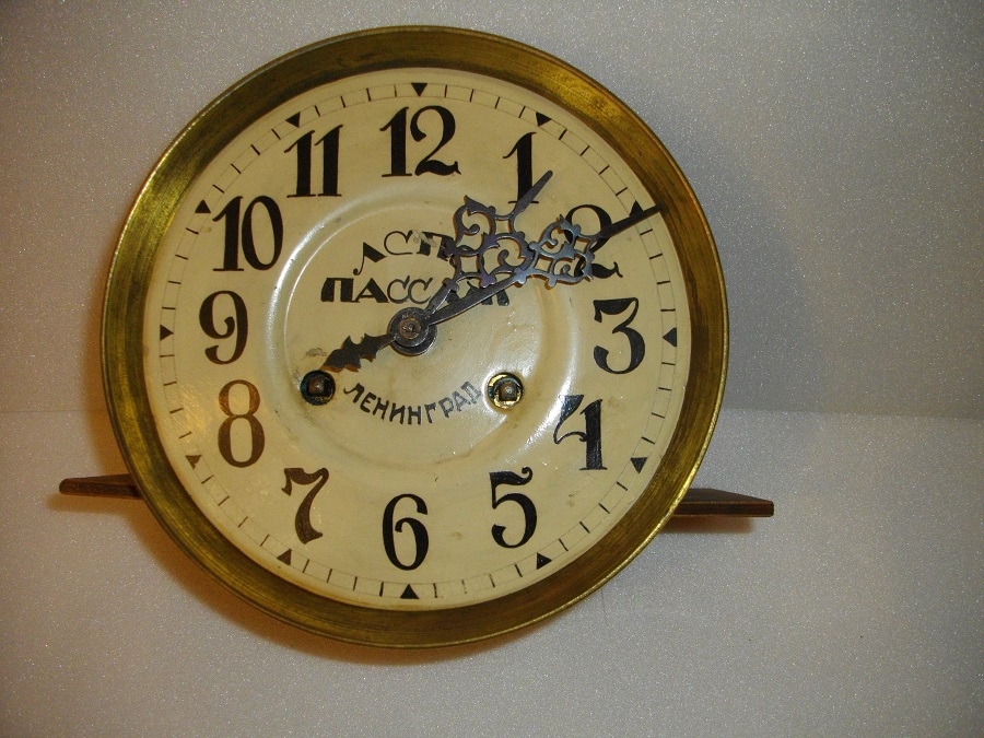

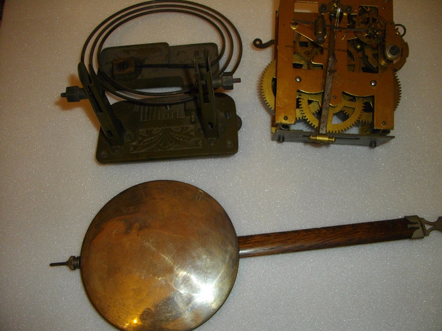

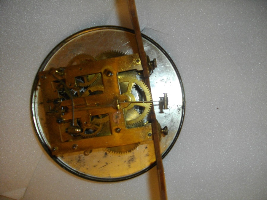

Приветствую всех форумчан. Очень надеюсь на вашу помощь. Есть у меня часы - недавно проходили на форуме похожие:http://forum.watch.ru/showthread.php?t=160720&page=28
Мне достались без маятника, ключа и гонг явно самодельный. Механизм Tomas Haller (спасибо форуму - клеймо в левом нижнем углу на механизме). И есть механизм, гонг и маятник Junghans 1927 года. Что посоветуете, искать оригинальный гонд и маятник или заменить TH на Junghans. 30/11 решили отнести часовщику, а вопрос открыт. Очень надеюсь на совет.

Я хочу иметь рабочие часы, но не понимаю, какой механизм оставлять, (т.е. какой лучше), и если оставлять родной - как быть с маятником и гонгом?

Следует оставить механизм родной корпусу. А гонг с маятником- дело наживное.

Я бы оставил родной механизм с цифером. Маятник от Юнгов (они одинаковые) и гонг от Юнгов поставил бы, если по ширине салазки подойдут. На нем вроде клейма Юнгов нет, а звучание отличное.

Спасибо, развеяли сомнения, теперь смело можно к мастеру. Еще вопрос с ключом открыт, не подскажете каким образом его можно восстановить?

Есть три способа:
1. Купить оригинальный ключ, он обычный, редкостью не является.
2. Использовать аналогичный ключ от других настенных часов (например советских).
3. Изготовить самостоятельно или заказать мастеру.
С уважением.

Хорошо быть профессионалами, спасибо за Ваш подробный ответ. От "Густавов" не подходит. Буду искать.
