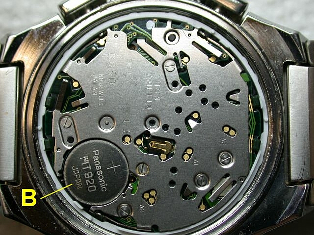

Подскажите , пожалуйста, как из механизма С650 вынуть переводной вал?

Можно поискать схему С650, и посмотреть на ней, как вытаскивается переводной вал.
Добавлено: вот что Гугл мне сказал. Идёте сюда, ищите С650.pdf. начиная с 20 параграфа смотрите схему механизма. Вытаскиваете переводной вал.

Там не просто, пусть мастера подскажут.
Вот картинка.

ув.skynomad, методом тыка... тыкать в чёрную кнопочку попробуйте возле вала, которая, и тяните за ЗГ.
или посмотрите, где есть характерная маленькая кнопочка.

Методом тыка пробовал осторожно, не сдается, нет там "черной кнопочки у вала" , то что на фото это пенек для фиксации положения экрана. По схеме бегло посмотрел пока не нашел, но спасибо за ссылку
Есть вероятность того, что нужно сначала вынуть батарею, снять железную пластину, и под ней искать ту самую заветную кнопку.

Все, вынул, спасибо. Там есть стрелка с надписью нажать и никаких более особенностей, только кнопка в глубоком колодце и попасть и "правильно" нажать на ее сразу получается
Всем спасибо за помощь
