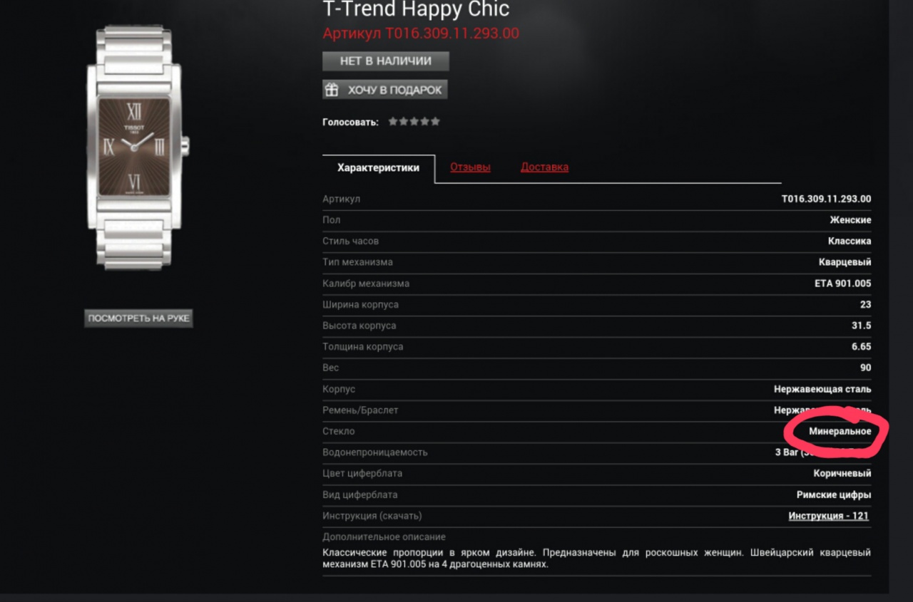

Стекло минеральное в этой модели, Вас никто не обманывал.
В отношении внутреннего напряжения экспертам конечно виднее.

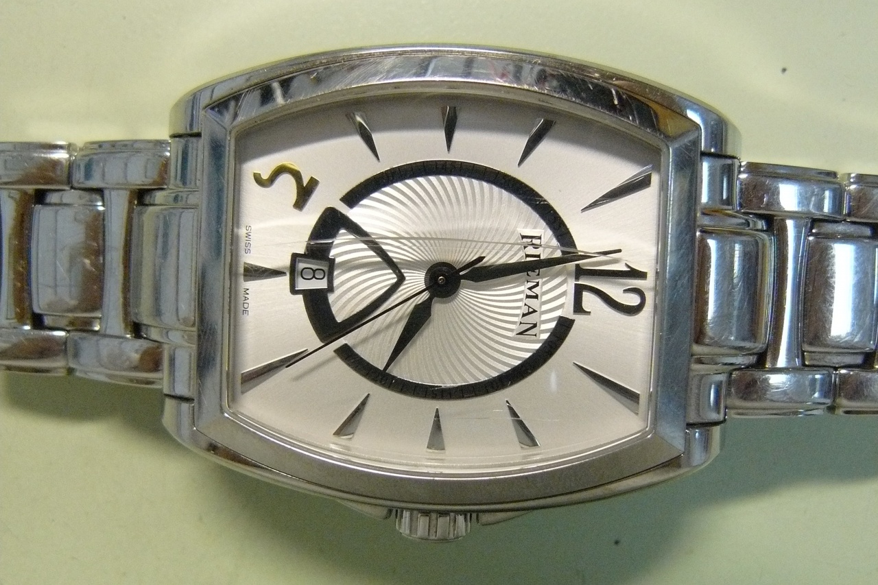

Внутреннее натяжение в стекле можно определить, только не при помощи микроскопа как было сказано выше, а на специальном оборудовании называемом полярископ и поляриметр. В цехах где изготавливают оптику есть такое оборудование.

Внутреннее напряжение в стекле появляется при изготовлении стекла, но когда стекло вне корпуса, напряжение не заметить, стоит стекло запрессовать в корпус с прокладкой на него уже осуществляется давление и прибор это покажет. А потом в процессе эксплуатации легкий удар по стеклу и трещина. У часов RIEMAN, есть такая болезнь.
