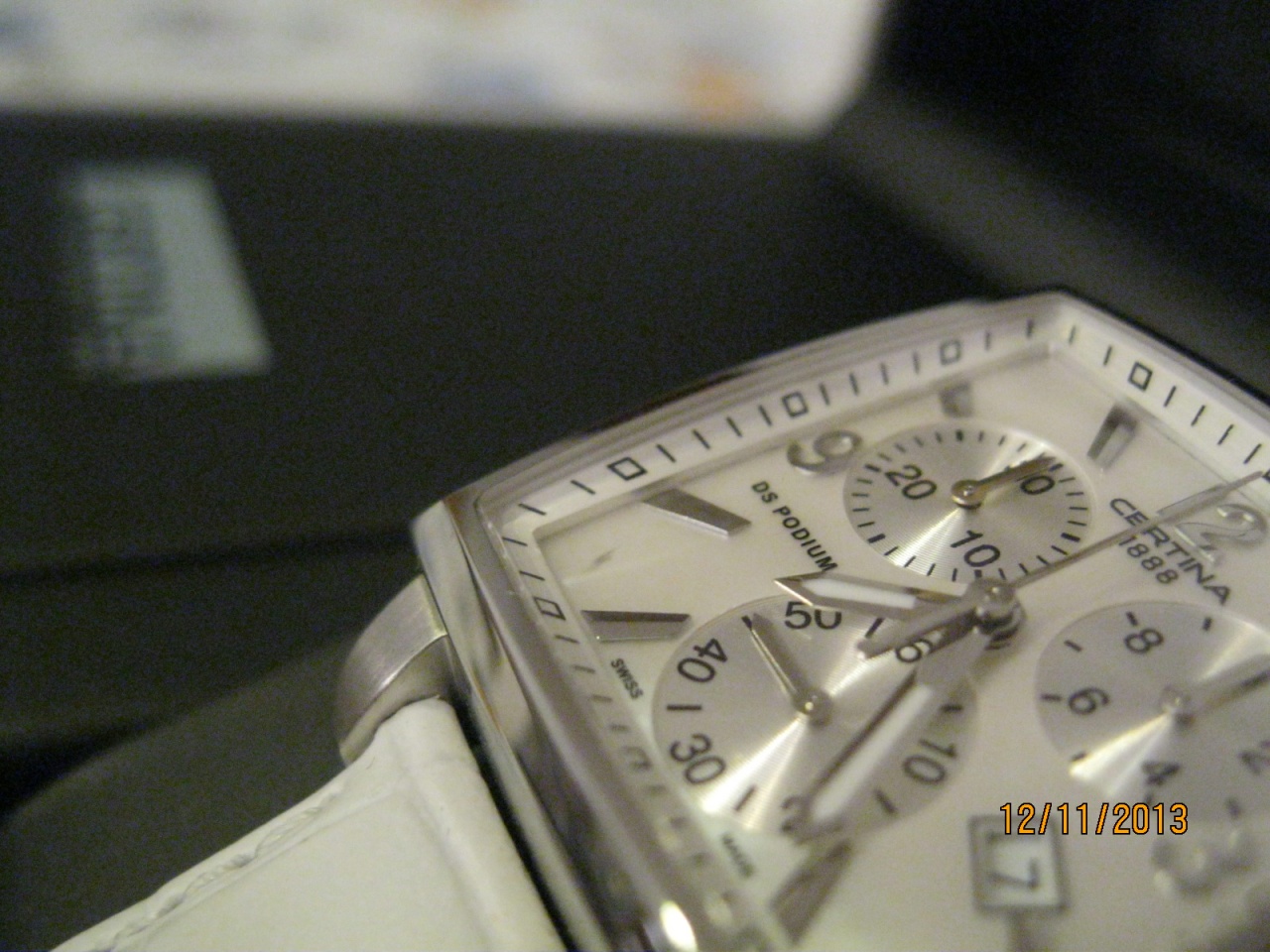

Добрый день, уважаемые форумчане.
Подскажите пожалуйста, сколько будет стоить замена стекла и само стекло на новых часах certina Ds Podium Square Lady 001.317.16.117
Заказал на клокиа, пришло к сожалению с маленькой царапиной на стекле, еле заметной.
Они предлагают мне вернуть процент от стоимости часов, в переводе на наши 1800-2000 рублей, поскольку пересыл обратно почтой обойдется дороже.
Спасибо.
Заливаю фото, нижний левый угол

...сколько будет стоить замена стекла и само стекло на новых часах ...пришло к сожалению с маленькой царапиной на стекле, еле заметной.
Видна продольная царапина. А что-то лежит на циферблате или блик
За этот процент сапфир не найти.

Ммм, а в каком месте по вашему что-то лежит, я не могу разглядеть. По идее ничего на нем нет.
Нашел на сайте ремонтной мастерской aurum замена стекла около 4к http://www.au-spb.ru/index.php?page=...-zamena-stekol Интересно включено ли туда само стекло, или это только работа.
А не подскажете, является ли это гарантийным случаем, часы не одевались, на обороте ещё присутствует наклейка.

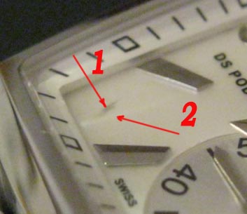

Приложил фото, там что-то в двух местах.
№1 - похож на трещину.
№2 - похож на царапину
Нет.

При повторном рассмотрении видно, что 2 - блик от света.
