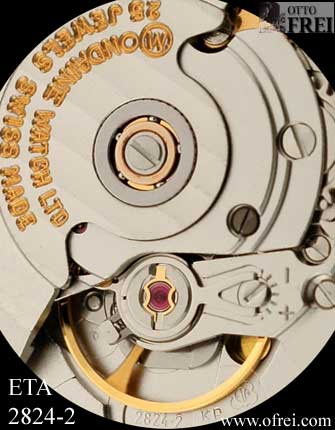

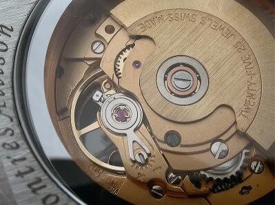

1) в Тиссо хронометре будет ЕТА градации хронометр
2)думаю, что не пишется, по крайней мере у крупных фирм
узнать можно по балансу:
если баланс желтый, золотого цвета с вогнутыми спицами - то это Топ или Хронометр
если баланс бледно желтый с прямыми спицами - это Стандарт или Элаборэ
слева стандарт/элаборэ, справа топ/хронометр
3) разная компоновка, основное отличие в автоподзаводе, но я бы не сказал что какой-либо из этих механизмов имеет значительный перевес в надежности
2892 тоньше и имеет бОльший запас хода
4) не знаю, я бы купил только в качестве N-ных часов ради эксперимента, особенно на фоне неремонтопригодности (искусственно созданной) С01.211
