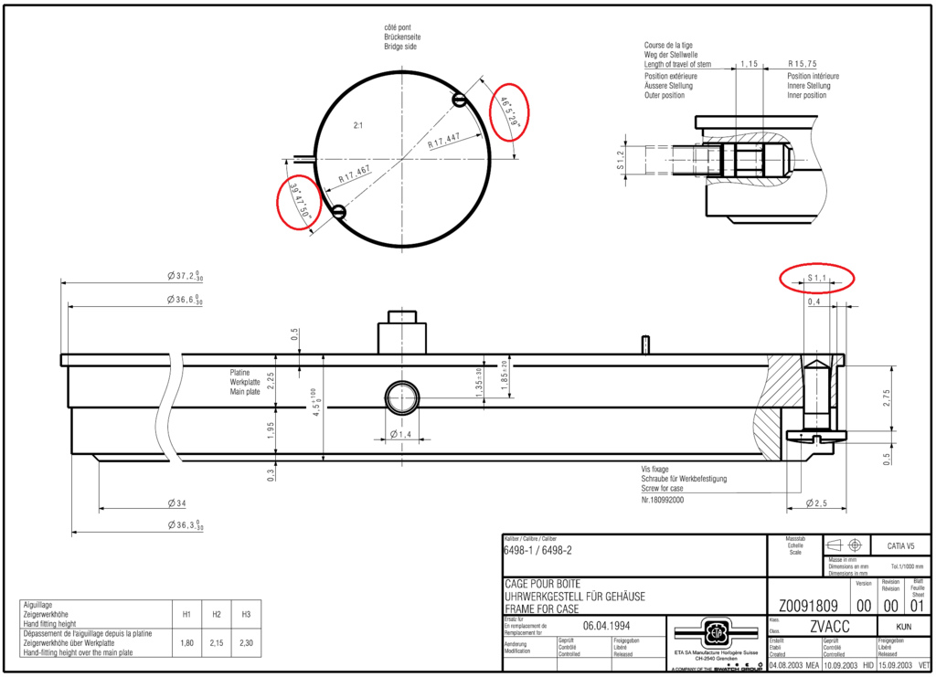

Уважаемые мастера,
подскажите точные размеры механизма ETA 6498-1. Размеры нужны для изготовления корпуса. Может у кого есть чертеж механизма. Нашел, что диаметр 36,6 высота 4,5
Спасибо!

На сайте ETA. Чтобы долго не плутать: https://secure.eta.ch/CSP/DesktopDef...dex=2&tabid=28
В "Option 2" в "Caliber" набираете "6498-1", далее "Search" и получаете техническую информацию (в т.ч. и чертежи) d PDF.
на сайте ЕТА чертежей на этот калибр нет, убрали наверное

Dima343, огромное Вам СПАСИБО!!! Это то что нужно!!!!
