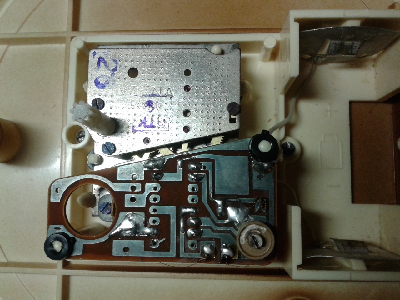

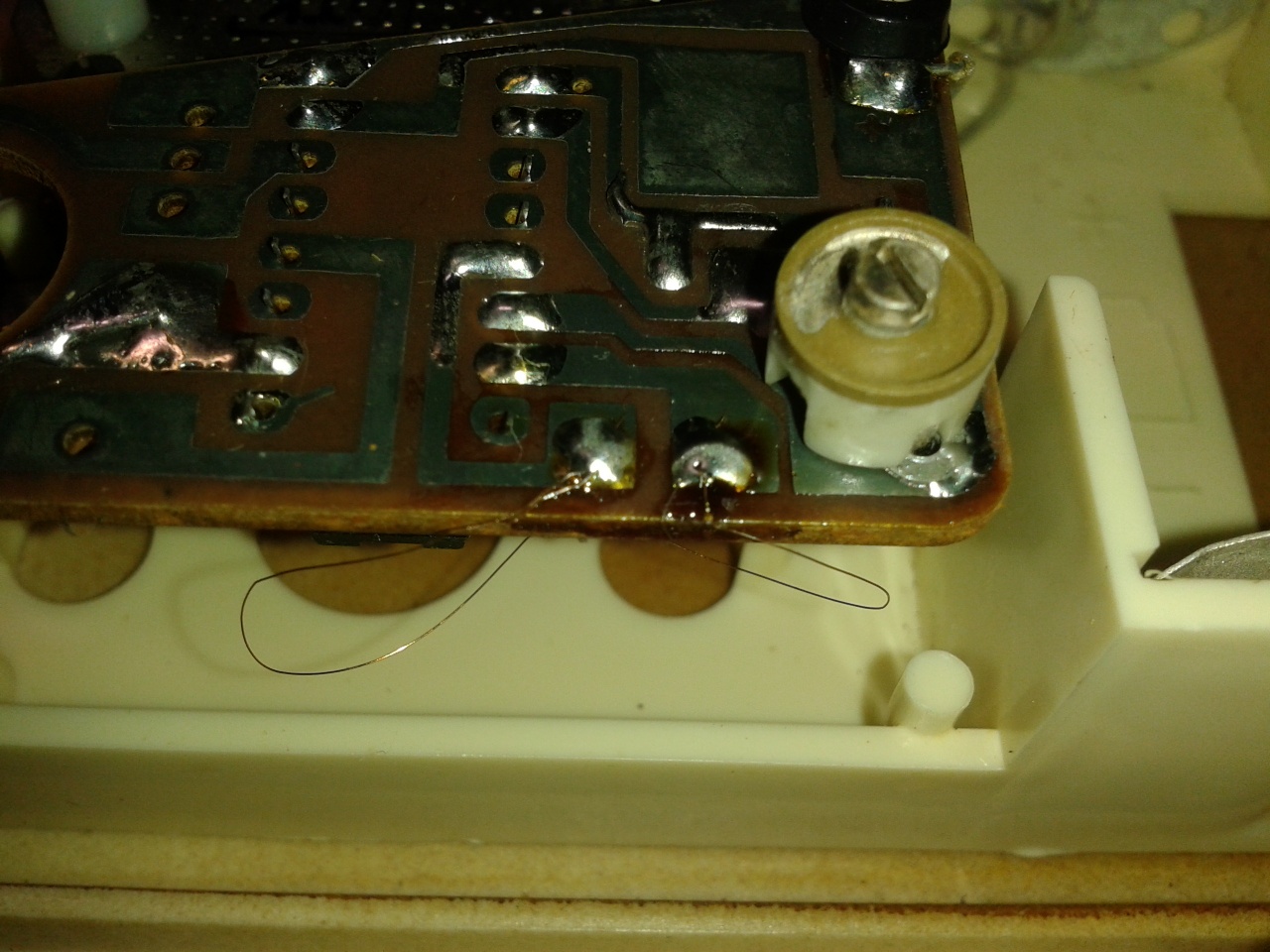

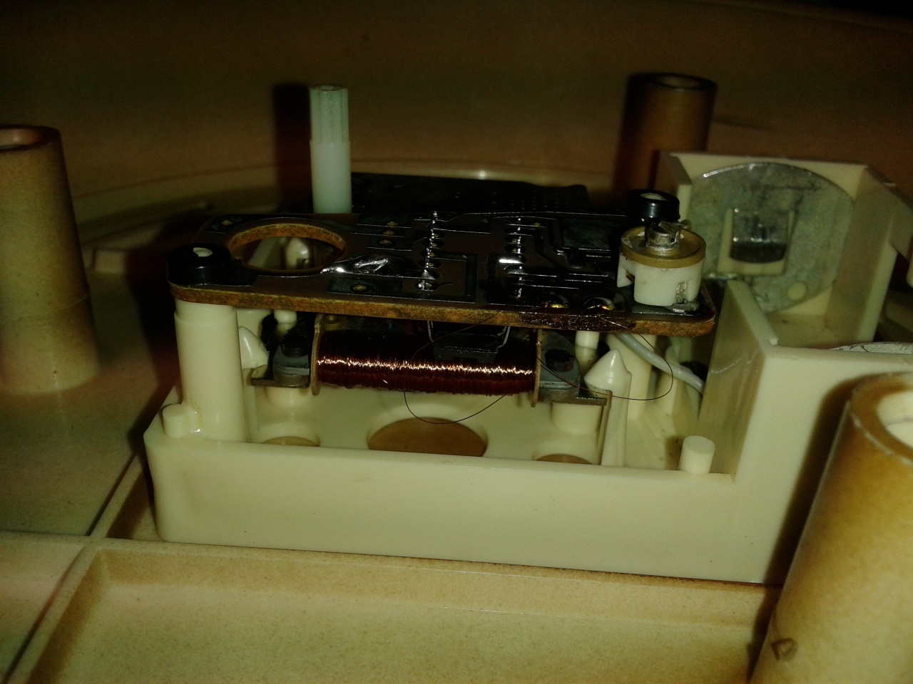

Доброго времени суток! Купил недавно на авито часы Весна кварц, вроде бы советские. При беглом осмотре заметил, что контакты, идущие от катушки оборваны. Не долго думая взял паяльник и припаял, да видимо неправильно, часы ужасно спешат( более чем на час в сутки).
Подскажите что сделал не так?

Построечник не пробовали вращать,на пару тройку град.?

99% кварц виноват, поменяйте. Если не поможет, то конденсатор в обвязке задающей цепи.

Подстроечный конденсатор поворачивал на четверть оборота (в обе стороны т.к. не нашёл информации в какую сторону его надо вращать), но не помогло.
Попробую кварц поменять
Интересно в современных часах Весна такой же механизм?

Часы советские, весьма качественные. Меняйте кварц и будет вам счастье

Замечательный кварц можно выковырять из бу материнской платы - их там два - нужен с частотой около 32кГц (на нем написано)

Еще (после замены кварца) надо проверить конденсатор, подцепленный к одной из ног кварца на землю (если он есть). При его обрыве генератор может пойти в разнос. Неисправность микросхемы также не исключаю - советские микросхемы вытворяют такое часто. На крайний случай можно взять платку от любого китайского кварцевого механизма (только не с плавным движением стрелки) и подцепить к двигателю. У меня один Янтарь-кварц ходит от такой платки больше 10 лет.
Зы, у него МЕТАЛЛИЧЕСКИЕ колеса???
Его там нет. С обратной стороны кварц и микруха.
Да, металлические и в камнях.
Слишком сильно спешат - на 1 час в сутки, триммер по идее ни причем, да и кварц наверно тоже. Только если вся микросхема накрылась.
Роман, проверьте ротор шагового двигателя, он у Весны часто бывает обломлен. Тогда могут и спешить сильно, и отставать, и вообще не идти.

Ротор вроде целый
