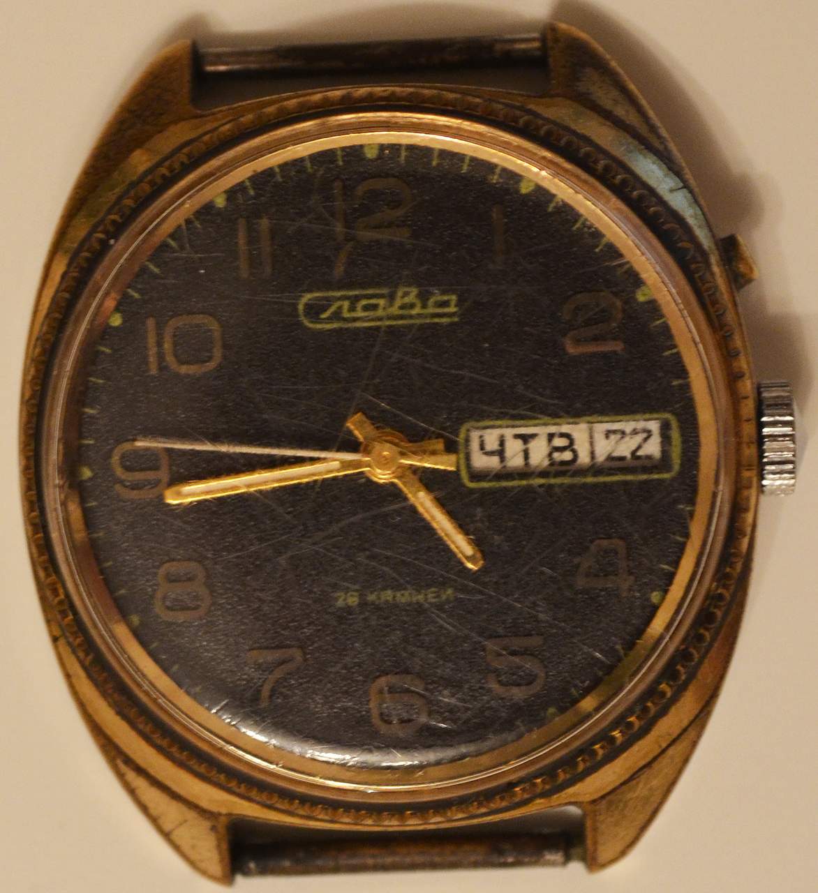

Попался в руки такой вот экземпляр. Еще не разбирал, точность хода не мерял.
Стекло - пластик. Номер на задней крышке 930. Маркировка позолоты Au1
Если я правильно все понимаю, то:
1. ЗГ не родная.
2. Стекло явно не родное.
3. Механизм должен быть 2428.
4. Часы выпуска конца 80-х (судя по толщине позолоты)
Если можно, то прошу у знатоков:
1. Фоток покрупнее родной ЗГ.
2. Стекло должно быть в оригинале минерал или все же пластик?
3. Цифры помутнели от времени или такие должны быть?
4. Номер настораживает - разве Славы маркировались не 6-значным номером?

2428/303792
Корпус золоченый, лицевая поверхность обработана алмазным инструментом. Крышка из нержавеющей стали. Циферблат плоский, аэрографирован в черный цвет. Оцифрован одиннадцатью высадными арабскими часовыми знаками золотистого цвета. Стрелки плоские, золоченые, окна заполнены белой эмалью. Секундная стрелка белая.
Отсюда
Стекло - пластик. Заднюю крышку могли поставиь от других часов. мех - 2428. Цифры помутнели.
Стекло если целое - полирнуть.

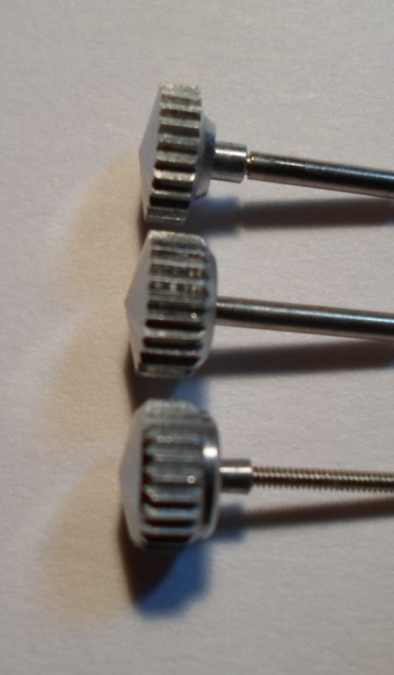

Крышки на поздне-советских Славах маркировались трёхзначным числом. ЗГ должна быть чуть толще и естественно жёлтая.
