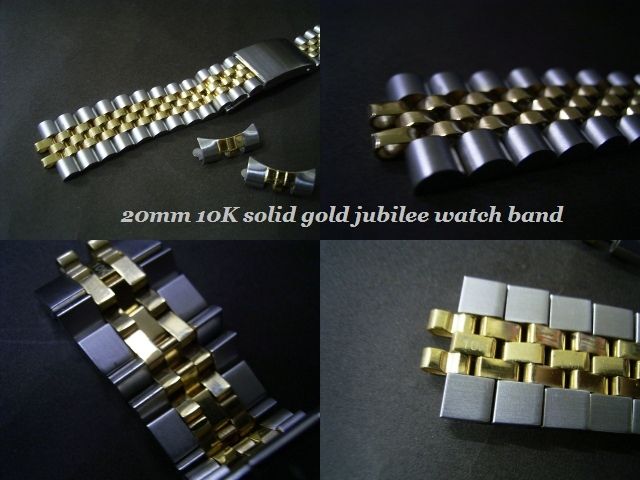

Xe-xe... тут нельзя забывать и про переменную ширину звеньев в середине, в то время как винтовые звенья одинаковой ширины. Поэтому как вариант для секонд-хэнда - проще всего купить SS+YG реплэйсмент за 150-180 ойро и взять оттуда часть недостающей половины, сохранив, родные застежку и концевое звено. Проверено на практике мелкого ремонта...
http://www.ebay.com/itm/20mm-10K-sol...item3a83679db8
