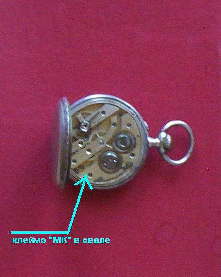

Вы рассказали почти все необходимое, чтобы определить Ваши часы.
Страна производитель - Германия. Нallmark "луна и корона" чисто немецкое общегосударственное клеймо, введенное в 1886 году для обозначения серебра. 800 проба - минимальный стандарт серебра, установленный в Германии в 1884 году. Производителя из Берлина Вы установили правильно. Он использовал не одно клеймо.http://www.mikrolisk.de/show.php?sit...earchWhere=all
У Вас открытые часы на 10 камнях на цилиндровом спуске, с кнопкой-поддавкой для перевода стрелок. Пыльник (крышка закрывающая механизм) из латуни. А ранты корпуса позолочены (это не медь). Найдите тему "Цилиндры" в разделе "Старинные, карманные часы". Там сможете найти дополнительные сведения по этому типу часов.
Ваши часы можно датировать 1886-1899 г.г.

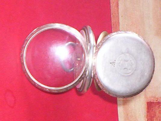

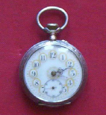

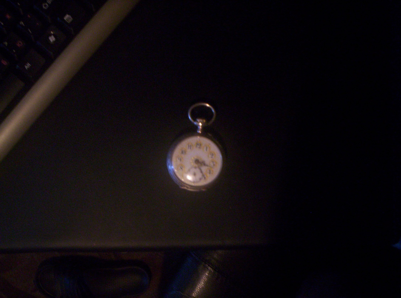

Выкладываю как получилось , с извинениями за качество.
Никак ни могу найти информацию о производителе Moritz Kohn - с языками не дружу, мож снинете наводочку.
Да , и еще -- на крышке с клеймами -- аккуратно нацарапана дата 30.10.39 - что бы это могло значить? Дата ремонта иль новый хозяин?
А рядом другим шрифтом "1196 -" (без ковычек ) и возможно подобие Z перед 1196- (Z 1196 -)
Если еще кто , что сможет рассказать о этих часиках - заранее Благодарен

Очень бросается несуразное кольцо под цепочку. Изготовление нового кольца у ювелира не должно отнять у Вас много средств. Аналоги родных колец Вы видели.
Надпись на крышке может быть датой обслуживания с указанием номера квитанции. Хотя можно было бы утверждать, что это закладная из ломбарда. Но лично мне больше импонирует первая версия. Эти часы человек скорее всего забирал уходя из дома на воинскую службу. Недавно в окрестностях Калининграда местные кладоискатели нашли место "сброса". Т.е. место где перед сдачей в плен немецкие военнослужащие избавлялись от знаков различий, наград, ценных вещей и аммуниции. Было найдено 8 остатков карманных часов среди которых были и "цилиндры". Все разбиты ударами сапог...

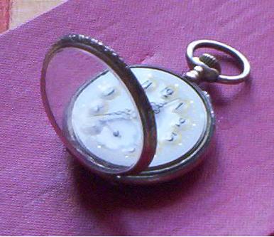

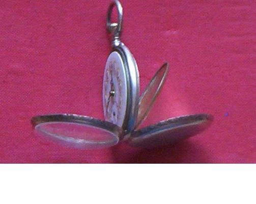

Вот что значит -- полный ноль , Я - тоесть! Через неделю увидел -- часы то трехкрышечные - спереди крышка открывается со стеклом - на фото видна петля - интересно а для чего это???
Мож эти часы вообще сборная солянка???

Да не переживайте. У Вас оригинальный кейс одной из распространенных конструкций и часы "открытые", а не "хантер". У трехкрышечника рант со стеклом закрывался бы еще одной крышкой похожей на заднюю крышку Ваших часов.
Фирма о которой Вы говорили вероятно ювелирный торговый дом Walter Bistrick.
Однажды с ним сталкивался http://reibert.info/forum/showthread.php?t=43481
