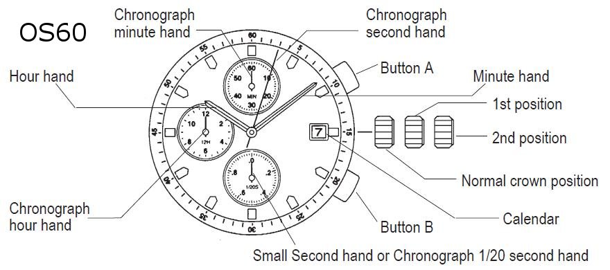

привод минутной и часовой стрелок хронографа от секундной стрелки хронографа? как в Мийоте OS60? или у них свои шаговые двигатели?
сначала я бы померил напряжение батарейки, может дело в ней
если нет - то перебирать механизм, возможно мусор попал внутрь

механизм аналогичен тому, что я привел выше, привод минутного и часового накопителя от секундной стрелки хронографа, поэтому они не ходят по отдельности
возможно села батарейка, замерьте вольтаж
батарейка должна быть тип 395 (927 по японской классификации)
