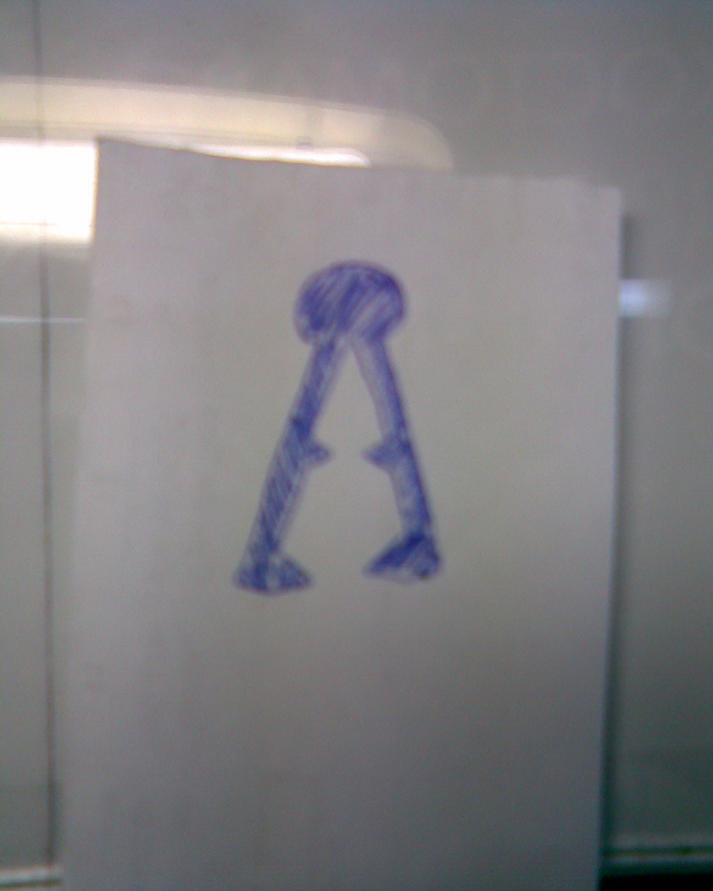

Разобрал часы Тиссот, женские с подзаводом (размер как у женского ориента).
Выпала пружинка крошечная позолоченная 2 мм.
Вот никак не пойму куда эта пружинка крепится , выручайте!
Желательно фото
Вот я ее нарисовал крупно.

На сайте ETA посмотрите калибр ETA 2671 на схеме найдете эту пружинку 9433 .

это арретир, если мне на название память не изменяет, под мостом заводного барабана для остановки баланса ставится, одной частью в "бочонок"

В схеме можно и без английского разобраться. Вводите номер калибра в окошечко на сайте ЕТА, открываете документ PDF и на его странице 5 есть схема, на которой стрелочкой указано местоположение детали 9433.

Все верно, вставляется круглой частю в выемку под мостом барабана. Поставить неправильно почти невозможно
