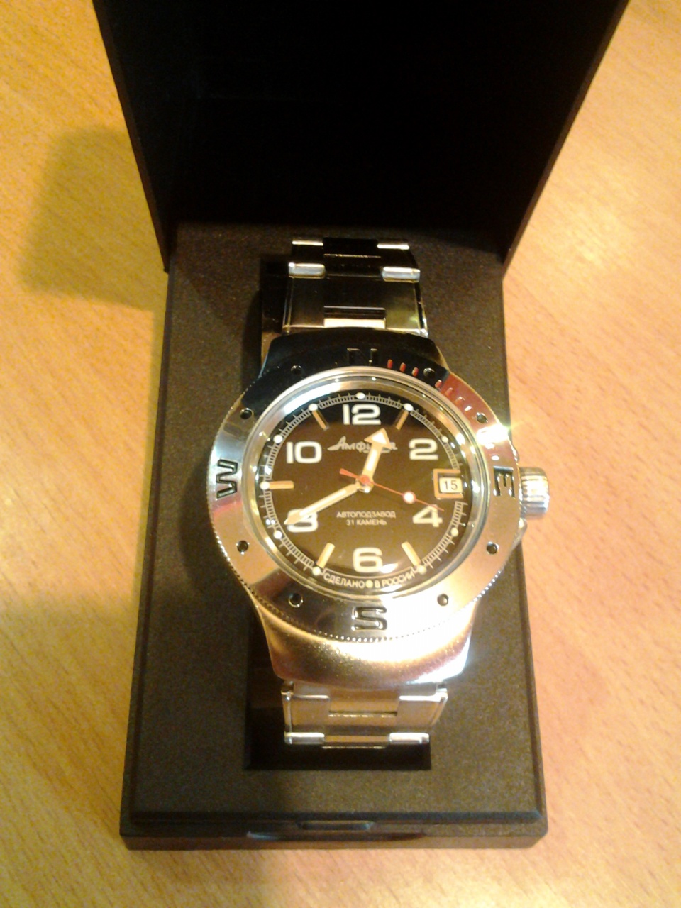

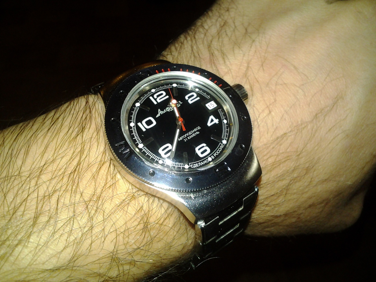

За 12 часов убежали на 15 секунд
Пока выводы не делаю...

неравномерность хода стрелки - такая конструктивная особенность механизмов с непрямым приводом секундной стрелки, где триб секундной стрелки притормаживается пружинкой
можно сделать натяг пружинки больше, но тогда амплитуда баланса упадет
часы симпатичные, цифры светятся?

Симпатичный цифер. Выводы, действительно, делать рано. У востоковских механизмов есть баг с застреванием секундной стрелки.
Лечится резким встряхиванием часов вдоль оси стрелок по направлению от стекла к задней крышке. А вообще, ход у этого механизма довольно легкий. Порой, достаточно просто взять в руки давно стоящие часы, чтобы они пошли.
