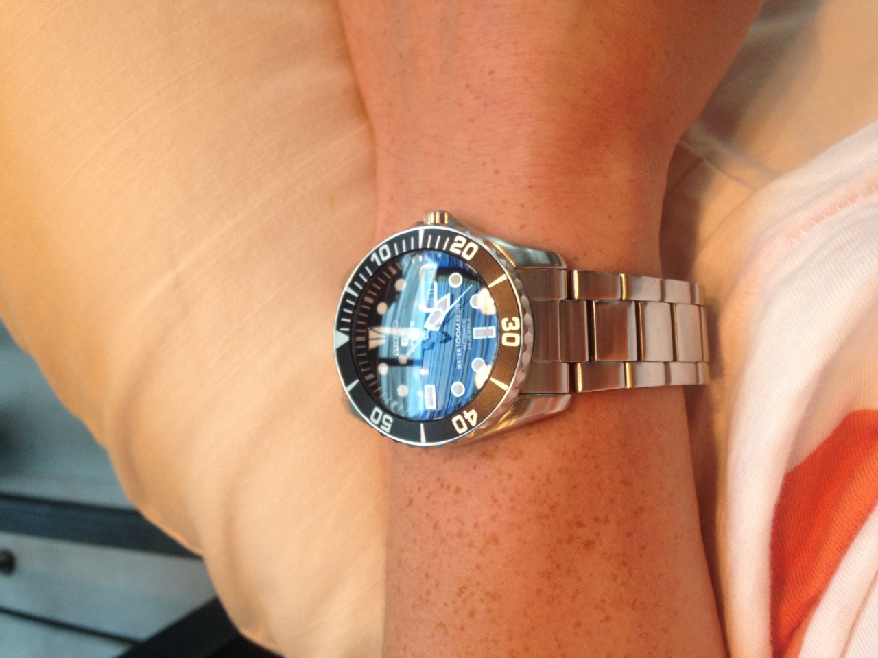

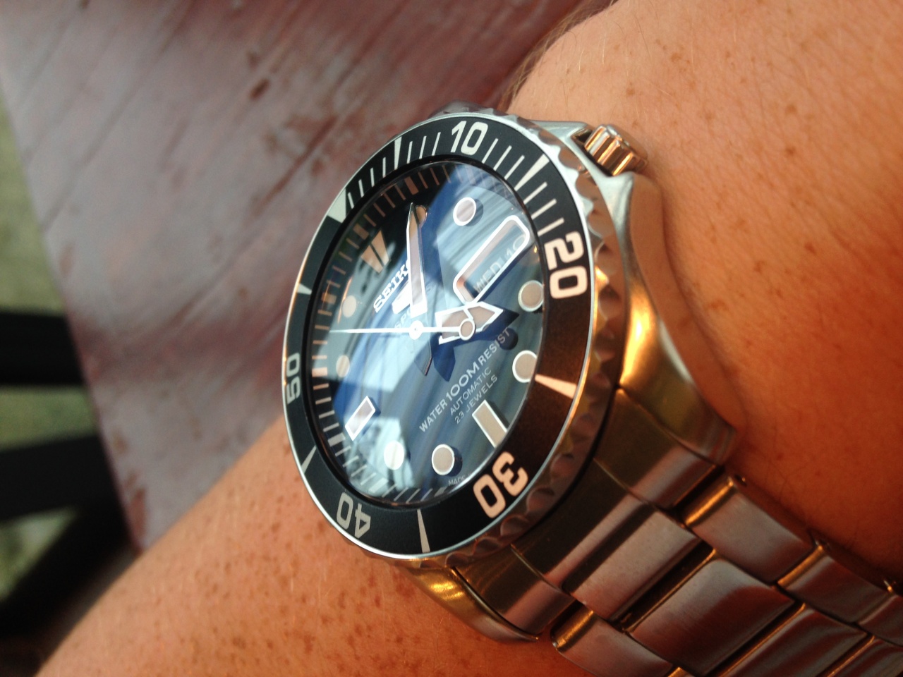

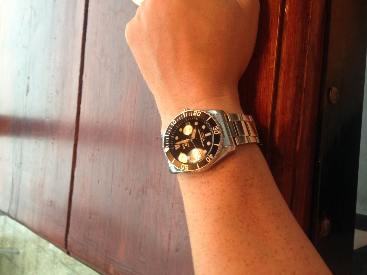

Предыдущие ссылки устарели, тему поднимаю и добавляю свежие источники для моддинга Seiko SNZF17
Также являюсь обладателем сабжа. Детали для моддинга заказывал у Dagaz Watch на их сайте http://www.dagazwatch.com/apps/webstore/ и у DLW на их сайте http://www.dlwwatches.com
У Dagaz заказывал сапфироевое стекло и вставку на безель. Вставку на безель могу оценить как 4/5 не совсем аккуратно и точно нанесена разметка, поэтому ставить не стал. Сапфировое стекло поставил. Прессовал аккуратно струбциной : ) у DLW заказывал вставку на безель из керамики, пока не вставил. Что получилось можно посмотреть на фото в сообщении.

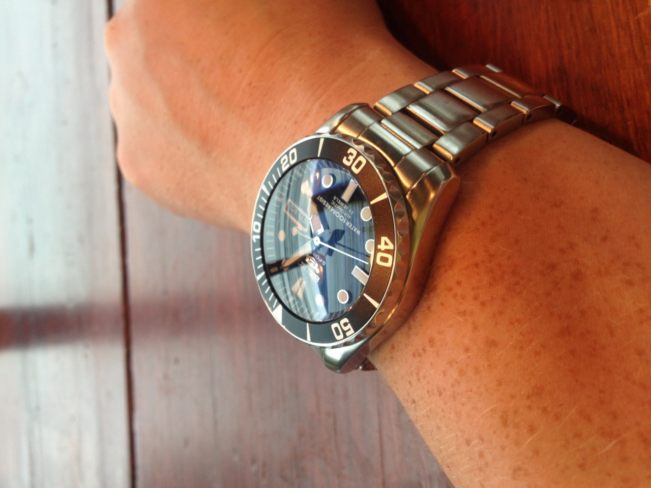

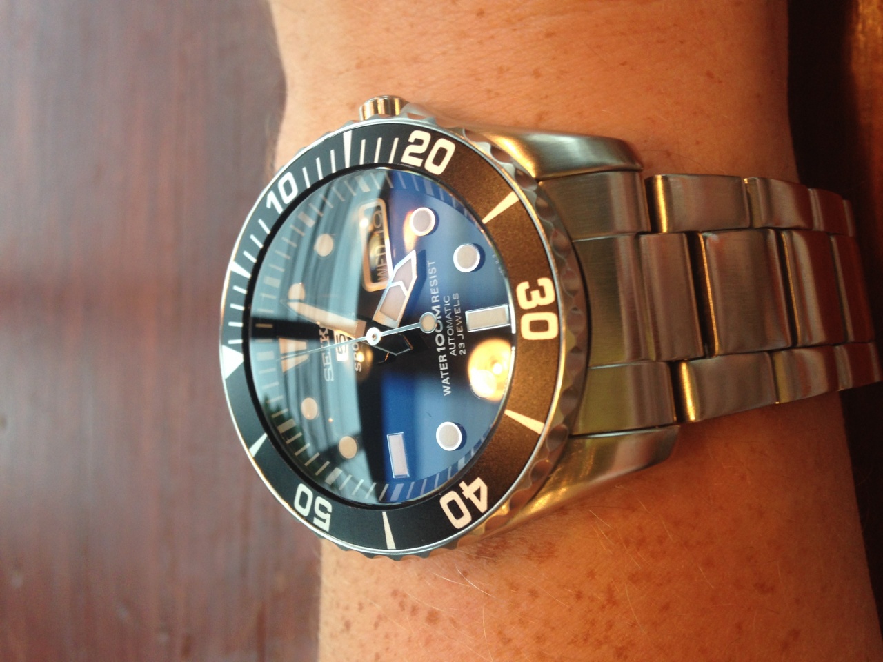

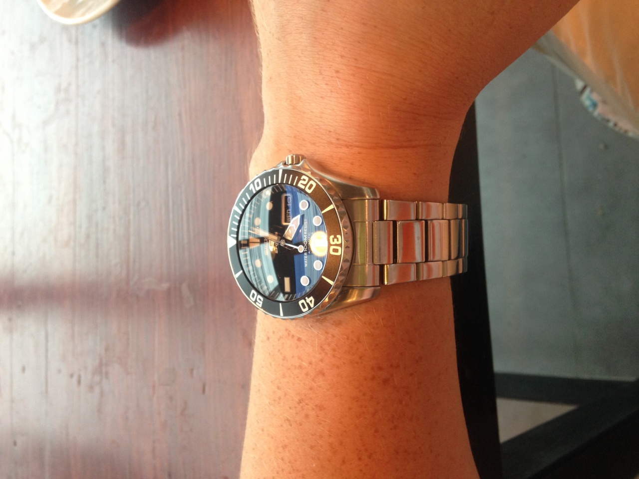

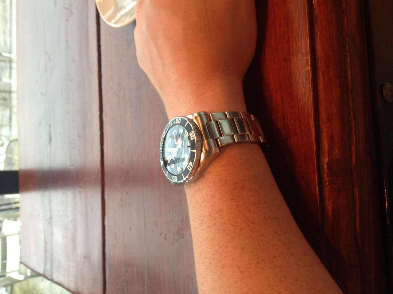

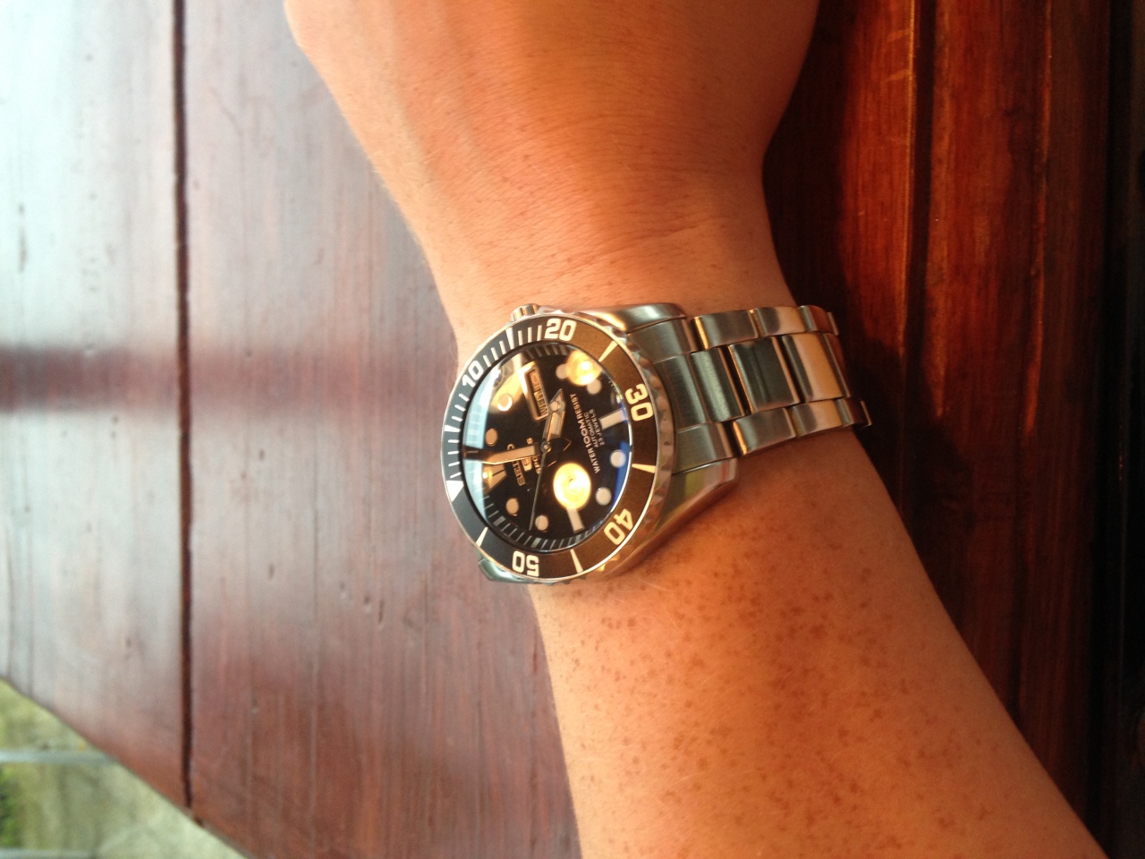

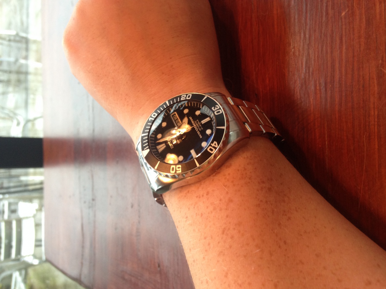

Больше фото и информации по моддингу Seiko snzf17 how to
Выкладываю еще немного фото. Если кому-то тема интересна после того, как установлю керамическую вставку в безель могу выложить новые фото.
О том как снять безель с Seiko snzf17: берем нож с коротким и не очень толстым лезвием, чтобы не оставить царапин обматываем лезвие в один оборот плотным пластиковым пакетом (хак подсмотренный у мастеров rolex) и надавливаем лезвием в области отметки семи часов между корпусом и безелем до характерного щелчка (не режем -- давим в горизонтальной плоскости)
О том как заменить стекло у Seiko snzf17: необходимо открыть крышку часов ( если под рукой нет соответствующего ключа можно воспользоваться штангенциркулем и пакетом, чтобы не оставить царапин. Крышка тугая необходимо будет приложить усилия. После этого необходимо максимально аккуратно вытащить зг и извлечь механизм из корпуса и спрятать его от пыли в герметичную емкость. Заводское стекло можно аккуратно выбить резиновым или деревянным битком слегка постукивая и не потеряв при этом уплотнительного кольца. Устанавливать сапфировое стекло необходимо методом напрессовки с помощью спец инструмента или подручным средствами, например струбциной и резиновыми прокладками в местах контакта струбцины и корпуса часов и стекла.

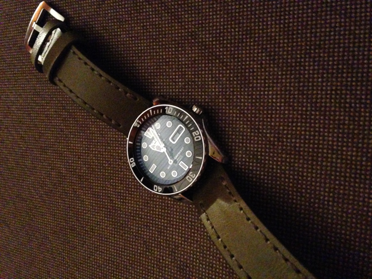

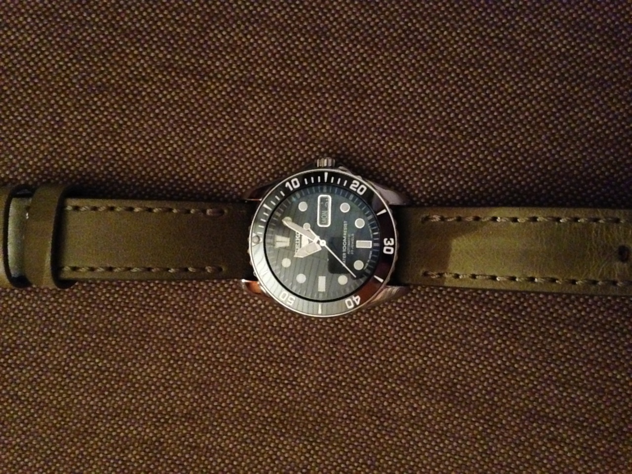

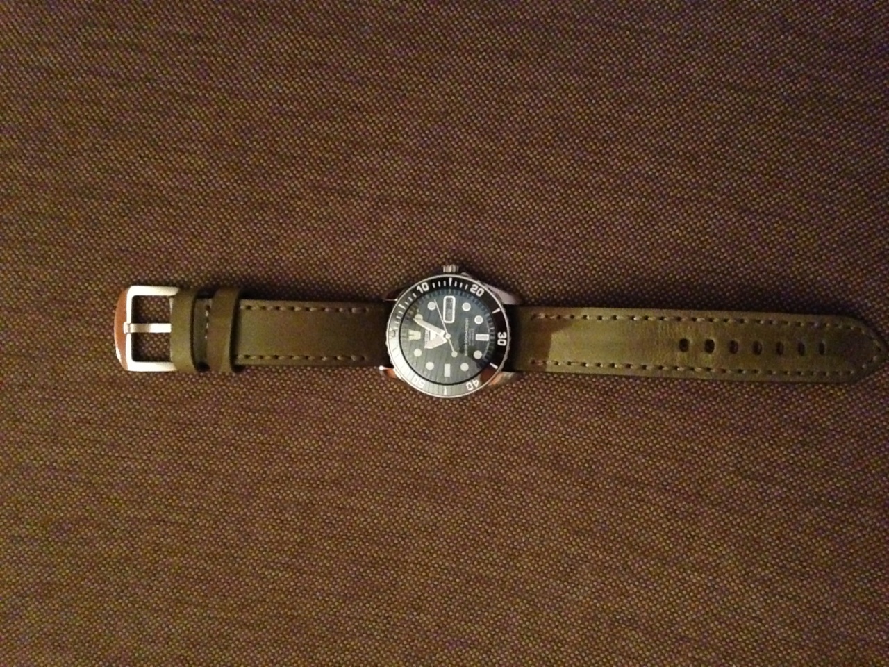

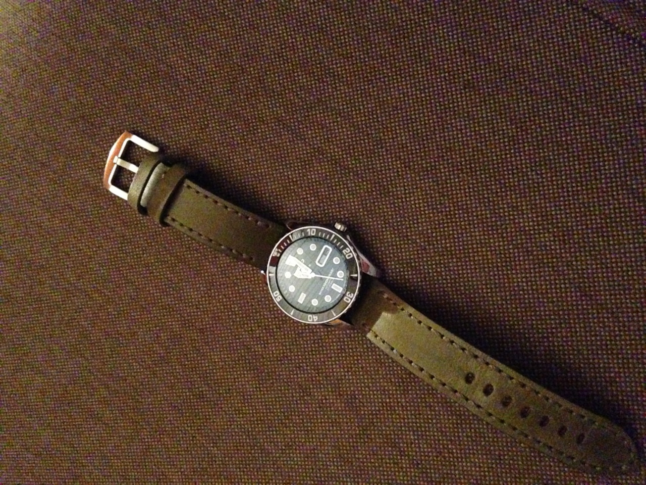

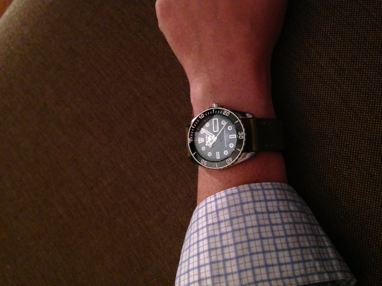

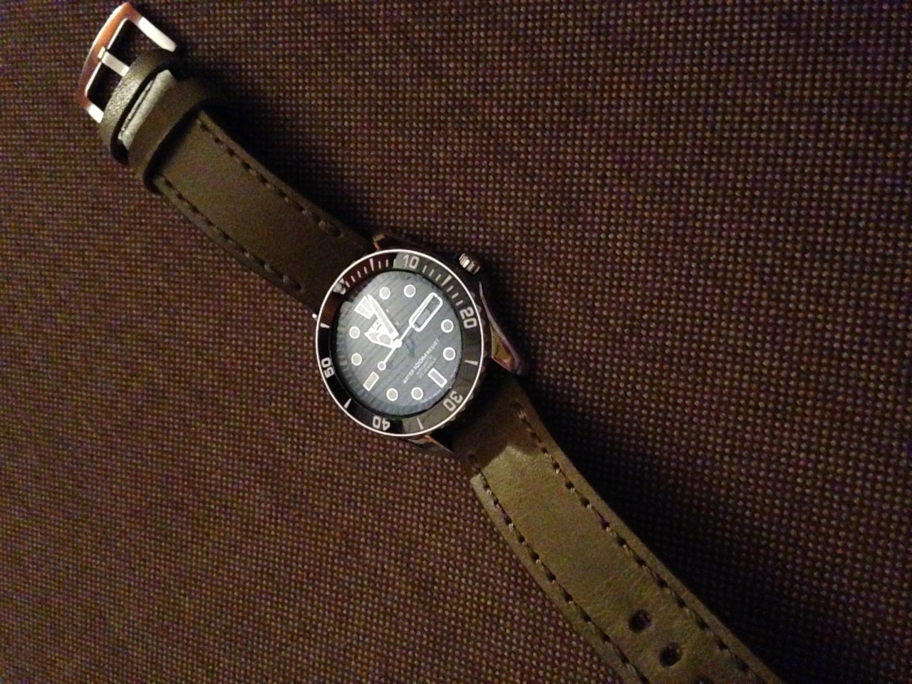

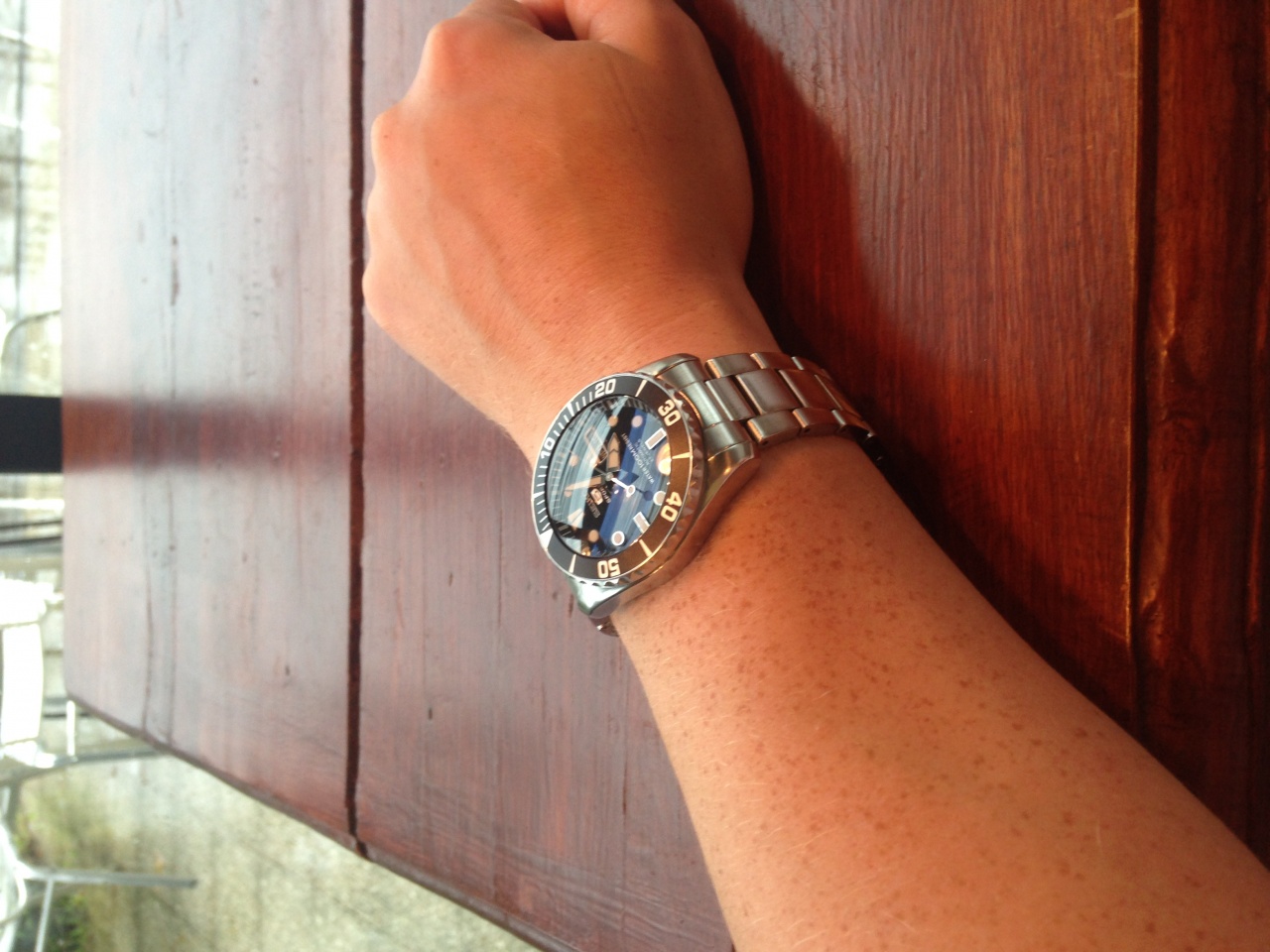

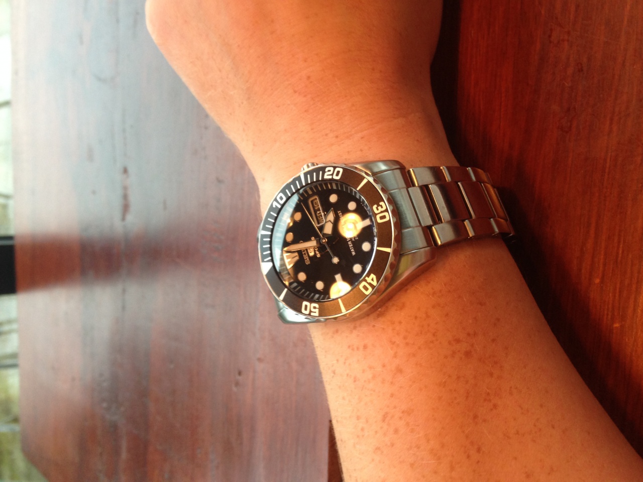

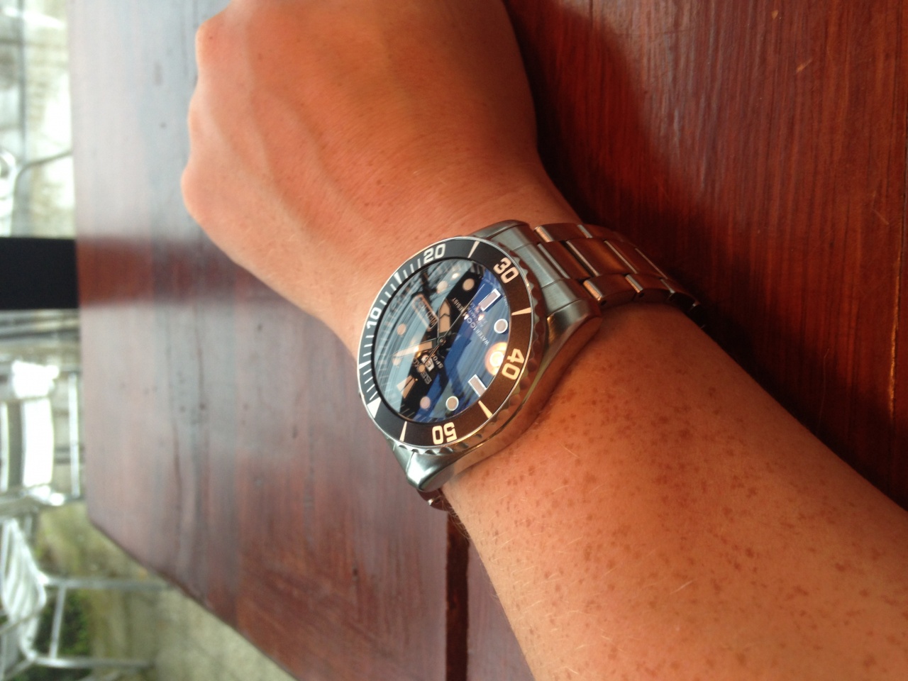

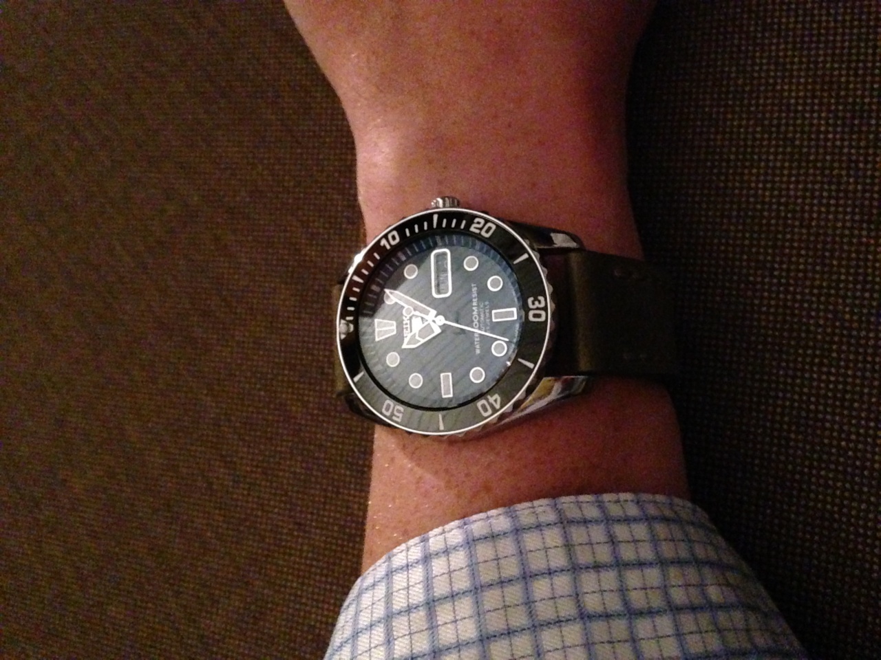

Seiko snzf17 сапфир керамический безель на кожанном ремне
В ночи. Запястье 16,5. Может кому интересно будет

Безель выглядит отлично

Шикарно получилось, сапфир хорош!
