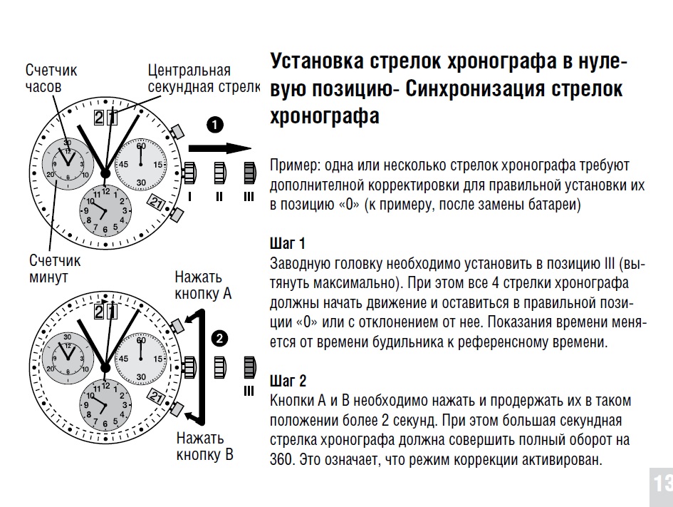

Ronda 5130.D - у меня правда А.1947 - но механизм такой же, как и в 1885
ID:	525516   Нажмите на изображение для увеличения
ID:	525517   Нажмите на изображение для увеличения

всем огромное спасибо!!! сделал по инструкции, все по нулям теперь!!!
