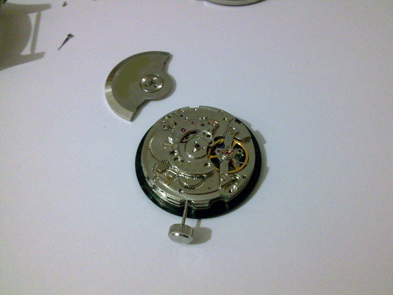

Добрый день господа.
Затянули и меня часовые механизмы, давно испытывал слабость к ним, и вот решился - буду учиться пока самостоятельно, может мастер какой поможет (новосибирские мастера возьмите в ученики, пожалуйста...)
появился первый подопытный:
отвалились стрелки указателей даты и запаса хода и одна часовая метка (на 10 часов). Метка и одна стрелка попали в механизм. Метка просто болталась внутри, а стрелка попала в баланс и заклинила его.
метку и стрелку извлек, сейчас все тикает. Теперь вопросы:
1- может кто опознает что за калибр, т.к. на нем ничего не обозначено.
2- возник вопрос по установке стрелок и часовой метки метку лучше на клей посадить или попытаться с обратной стороны расклепать? и как лучше установить стрелки - на клей?
как я понял ось под стрелки круглая (0), в смысле без фиксатора стрелки в определенном положении, а на самой стрелке ножка коротковата, поэтому и слетает.

Можете посадить ретроградные стрелки на фиксатор резьбы (продается в автомагазинах), это самый простой способ.

это seagull ST2505
метку лучше приклеить, но нанести клей с обратной стороны циферблата, чтобы он затек в дырочки для штифтов метки
