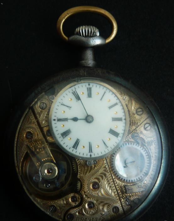

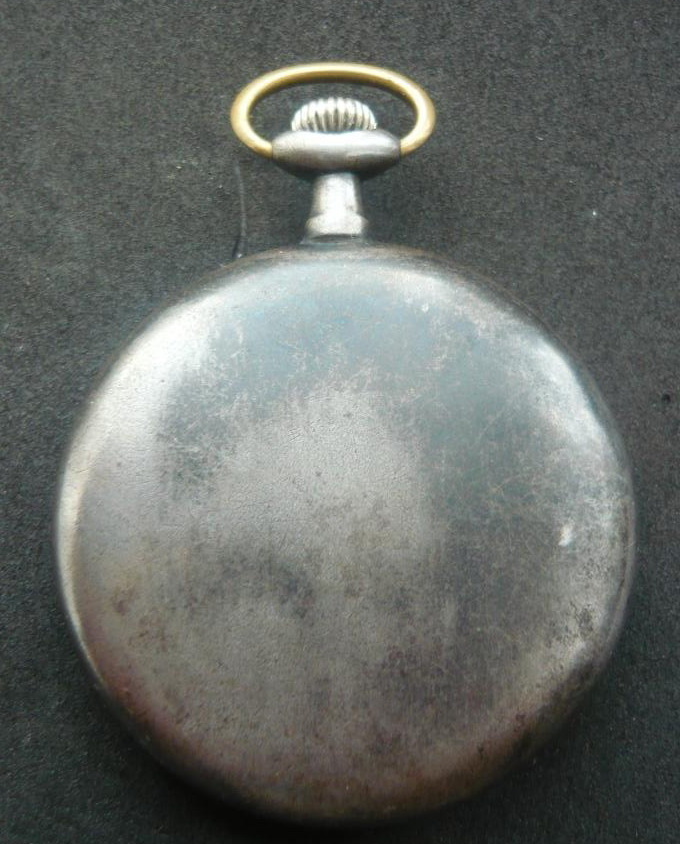

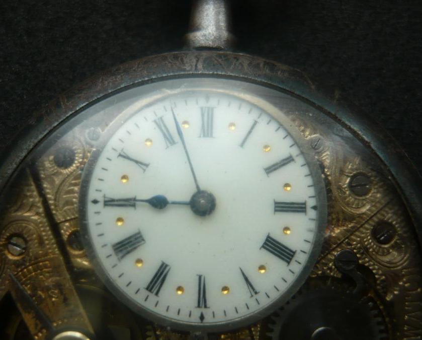

Прошу рецензии по этим часам. Если правильно понял, то BREVET - швейцарская патентная защита, а марки производителя нет.
Можно что-то предположить по производителю и периоду производства?
И, если можно, примерная стоимость этих часов? Часы в рабочем состоянии, цифер - фарфор, диаметр 45 мм.

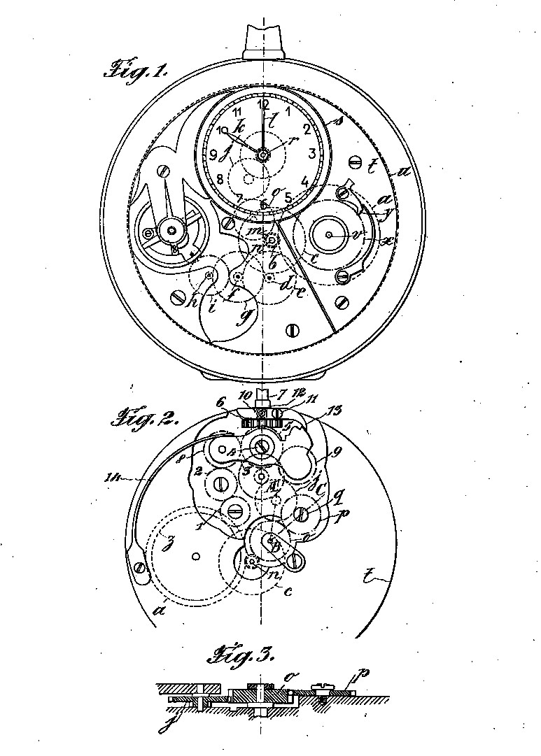

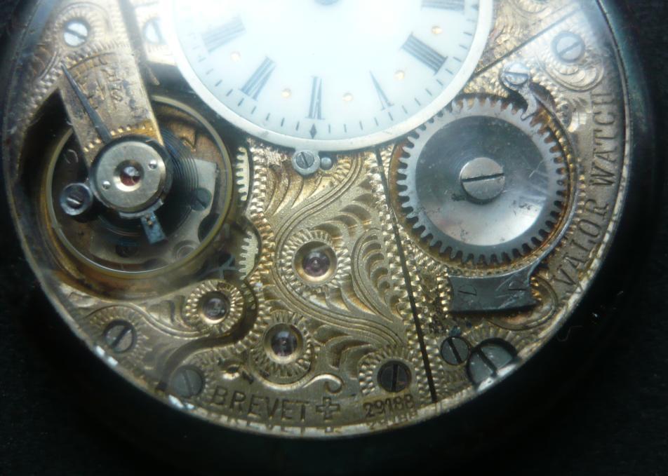

А "Valor Watch"? Марка принадлежала Henri Hubert Mathez и Charles Hofstetter из Трамлана. Патент на оригинальную конструкцию был выдан в сентябре 1908.
Циферблат эмалевый.
P.S. Иногда мелькают на западных аукционах. Уходят в пределах 500$.
Циферблат эмалевый.
Спасибо. "Valor Watch" я переводил, подумал, что типа реклама .
Период производства получается где-то до 1917?

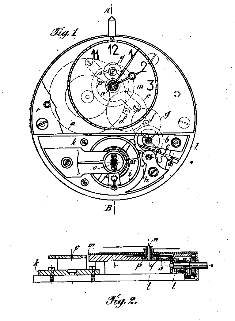

Эти парни начали работать где-то в 1900-1905 и, вероятно недолго просуществовали. Они специализировались на таких машинках. Встречается еще модель с нижним расположением баланса. Внешне смахивают на гибрид Hebdomas с Роскопфовским сменным модулем регулятора, но анкерные. там еще очень оригинально размещено коронное колесо (на чертеже не видно): сразу на заводном валу и в качестве храповика - изогнутая плоская пружина.
