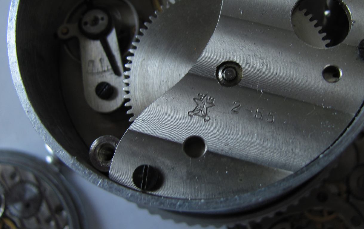

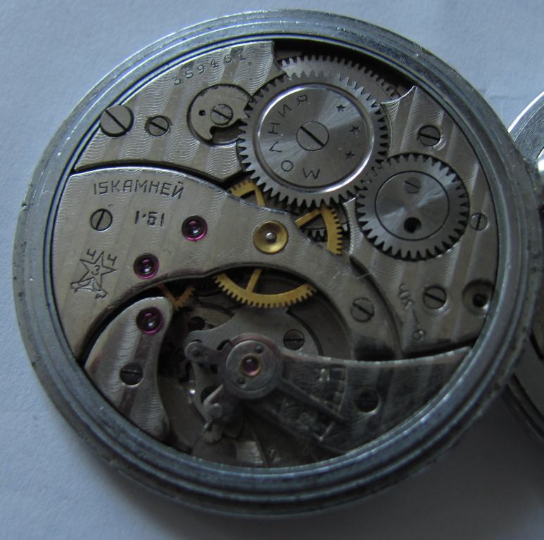

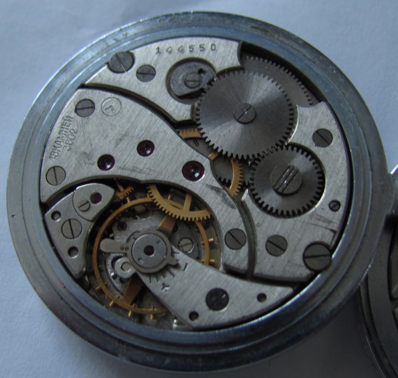

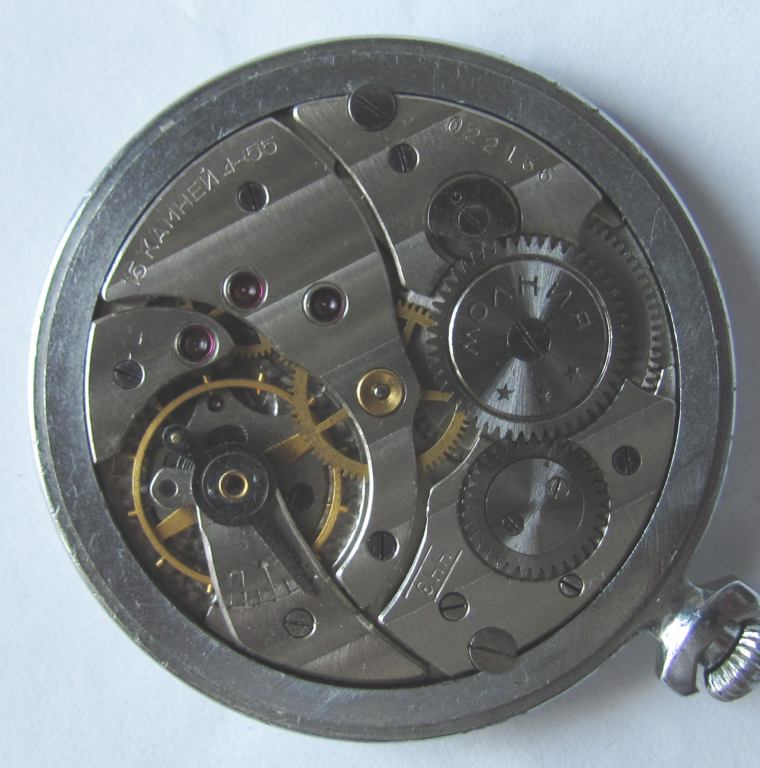

Вот два примера чистопольского логотипа на приставных ходах.
Следом 4 фото, наглядно показывающие эволюцию челябинского логотипа. Так что о концепции на приведенном в топике сайте говорить не приходится - как понимает, так и написал.

Фото №4 заменить нужно, плохо дату видно Это механизм 4 квартала 1955г с логотипом ЧЧЗ. А на предыдущем фото 2 кв 1955года логотип еще с анкерной вилкой.

Сообщение от Volodimer Посмотреть сообщение
Не соглашусь. У Челябинска ЧЧЗ другое было.
Это понятно, просто не видно было фоток эмблем.
...Это механизм 4 квартала 1955г с логотипом ЧЧЗ. А на предыдущем фото 2 кв 1955года логотип еще с анкерной вилкой.
Т. е. в 3 квартале 1955 года прошла смена клейм Челябинска? Следующая- в 1964 году? Правильно?
Славься, Отечество наше свободное, дружбы народов надёжный оплот!
Процветание в единстве!
