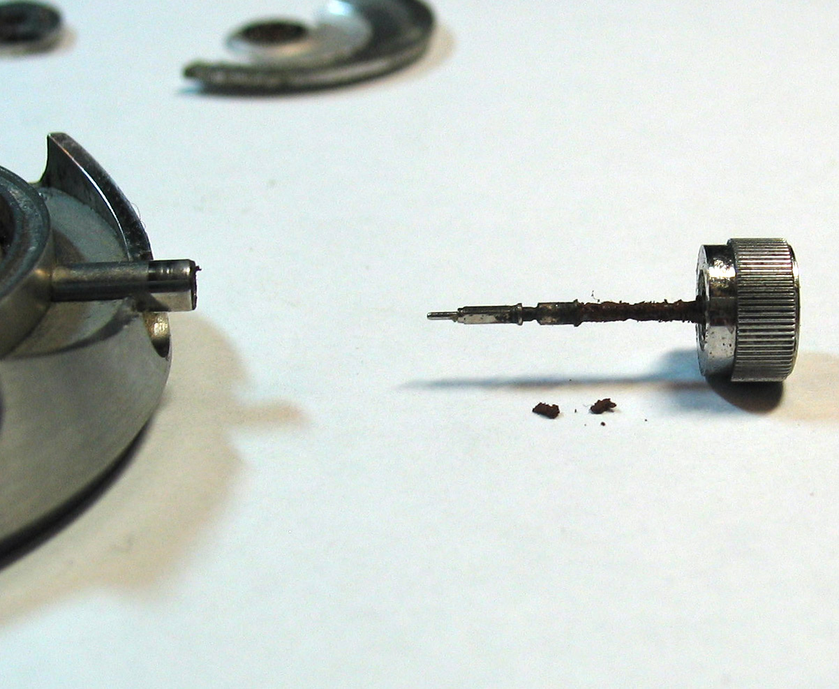

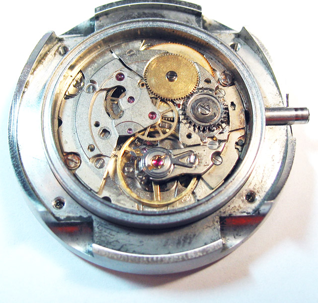

Ребята, вот думаю, что история проблем продолжилась. Надеюсь представители Oris что то исправят в будущем. Сегодня я горько сожалею...
Часы остановились, снял головку, и вот результат - часы сосут воду через головку. Там что ли никакой защиты от брызг совсем не предусмотрено???
Вот это черное - это осыпается ржавчина с головки. Я прямо расстроен из за такой ситуации
Как защитить ось головки на будущее?
Надо ли ее сейчас менять на новую?
Если есть представители Oris - отпишитесь, пожалуйста, чем Вы мне можно помочь.
Каким образом можно очистить ржу из механизма?
Что посмотреть в механизме из за чего он остановился?
Заранее благодарю

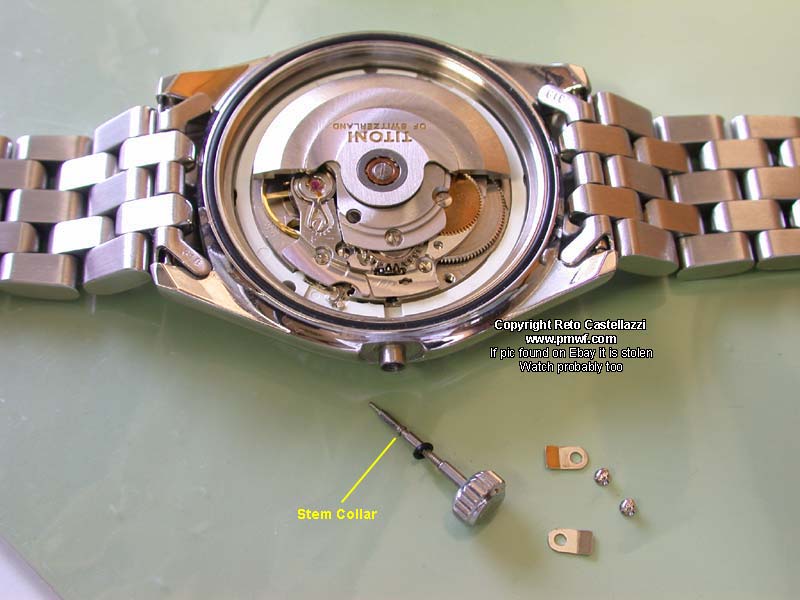

В-общем то все понятно
После того как я нашел вот такое изображение все встало на свои места
Сертифицированный специалист из сервис центра на Тульской не установил вот эту маленькую черную резиночку. Как я это понял - я только что увидел что в моей головке ее нет.
По какой причине он это сделал?
Я полтора года думал что в часах производственный недостаток. А там не хватает одной маленькой резиночки.
До чего ж порой обидно...
Что скажут официалы на это? Просто интересно...
