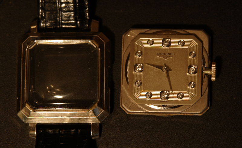

Здравствуйте, уважаемые мастера и специалисты!
Есть такой Longines бело-золотой 50-х годов с брильянтами:
Циферблат как будто металлический - наверное, эмаль.

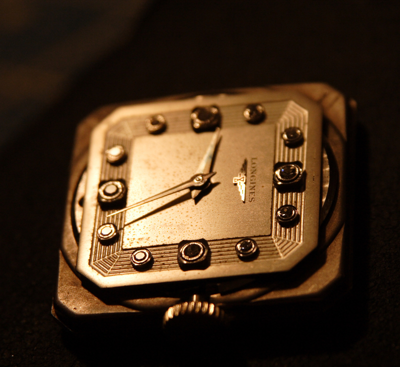

С циферблатом такая проблема: при опред. углах обзора на нём мелкие точечки, как будто мухи обсидели (фото при самом неблагоприятном угле, когда эти точки контрастируют)
А при определённых углах это незаметно.
Пробовал потереть просто ватным тампоном, пробовал со спиртом - ощутимо не помогает. Есть ли какие-то средства очистки такого загрязнения или необходимо перекрашивать?
Также есть наблюдение, что это стекло сильно гасит блеск камней
- возможно, как из-за неудачной формы (оно снаружи просто плоское с перпендикулярными гранями и высокое, внутри сферическое)
, так и из-за уменьшения прозрачности. Изготавливают ли в Москве на заказ 8-гранные стёкла или этому стеклу может помочь полировка?
Ну и ещё пара дилетантских вопросов по ним:
1) что может быть причиной тугого вращения при заводе? завод держат,
каких-то посторонних звуков вроде нет, но усилие относительно других механизмов раза в 1.5 больше, даже на пустом заводе, и рост сопротивления ощущается слабо.
2) как заменяют подобные ремешки, которые точно по ширине без зазоров? наверное, нужно отклеивать слой кожи с внутренней стороны?

Там где "мухи обсидели" - это коррозия в краске, не смывается.
Я обычно не обращаю внимания на подобные недочеты, подумаешь, часам сколько лет.
Стекло можно изготовить минеральное, смотреться будет хорошо. Если это минерал - можно отполировать.
Ремешок надо поддеть аккуратно сбоку, кожа гнется и мнется.
Механизм надо смотреть почему тугой, иногда устранить невозможно.
