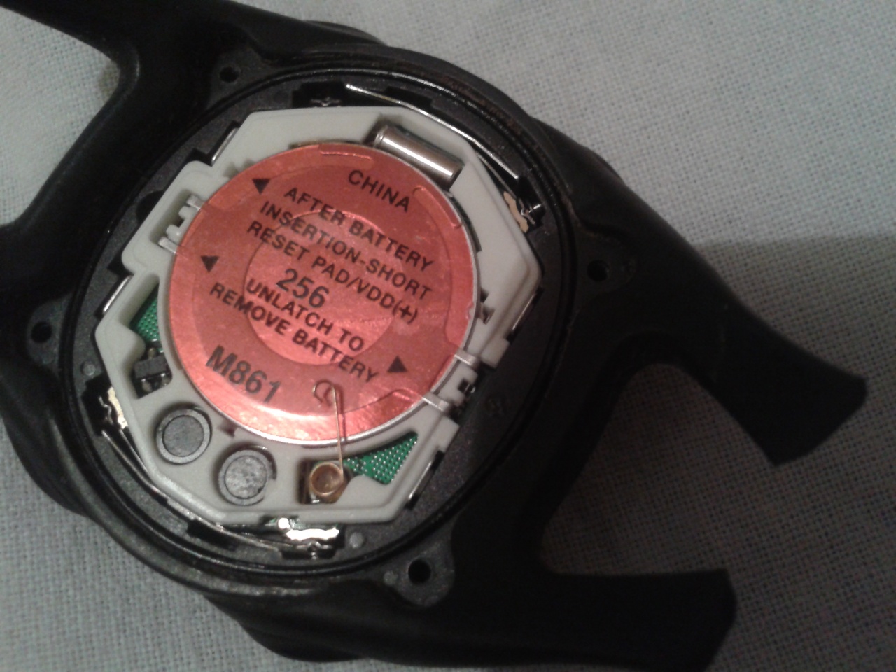

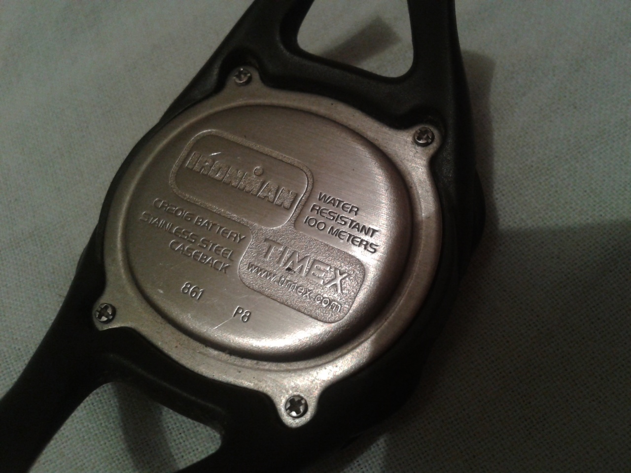

Доброго времени.Добыл вот такие часики - поменял батарейку и наблюдаю такую вот картинку(см.фото) - только этот экран,отсчёт не идёт,на кнопки не реагирует(механизм вынимал - тоже нет реакции при нажатии на контакты)..
Что это за поломка или глюк и стоит ли ремонт того???

reset сделали как указано на наклейке? Площадку АС с плюсовой стороной батареи.

Простите,а как делать reset?Ни на одну из кнопок часы не реагируют ни по отдельности ни все вместе...а куда чё нажать ещё я не нашёл

Контакт на плате возле гнезда под батарейку - замкнуть его на плюс. Он обозначен стрелкой с надписью short reset pad and VDD (+).

надо замкнуть площадку АС (на нее указывает стрелка на наклейке под крышкой часов) с плюсовой стороной батареи. Погуглите, в инете и на ютубе есть подробные инструкции. Например, металлическим пинцетом

Всем СПС..просто снял полностью контакт-крепление батарейки и поставил на место - всё работает
