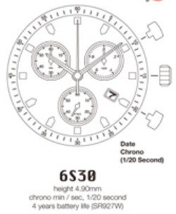

Muyota JS06 vs OS22 vs 6S30: чем отличаются данные калибры?
Они разные, сравните сами:

Понял наконец-то, чем отличаются 6S30 от JS06. Последний устанавливался на Восток Ракета Н1 хроно, первый - на новую серию гран хроно.
механизм Miyota
калибра 6S30 был
разработан специально для часов
крупных размеров. Диаметр
данного механизма составляет
34,6 мм, а в прошлой коллекции
размер калибра JS06 составлял
28,2 мм.
При этом корпуса одинаковые по размеру. Кроме того:
К характеристикам нового
механизма можно отнести
абсолютно точную работу
центральной секундной стрелки
хронографа, довольно крупный
диаметр всех дополнительных
счетчиков (циферблат для 1/20
секунды и минутный счетчик
хронографа, а также счетчик
секунд на основном дисплее).
Также необходимо отметить
мощную и экономически
эффективную кинематическую
конструкцию механизма, что
обеспечивает возможность
работы батареи часов до 4 лет. В
калибре JS06 срок службы был
всего 2 года.
Так же заявляют, что секундная стрелка хронографа движется плавно, как у механики.
Сколько шагов в секунду? Если больше восьми, ни о каких 4 годах можно и не мечтать. Или не пользоваться хронографом вообще, или менять батарею через двое-трое суток работы хронографа.
