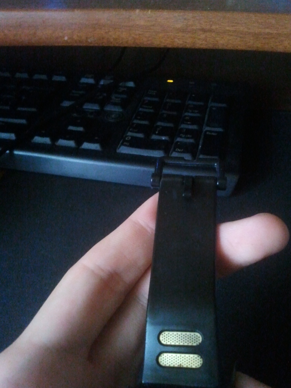

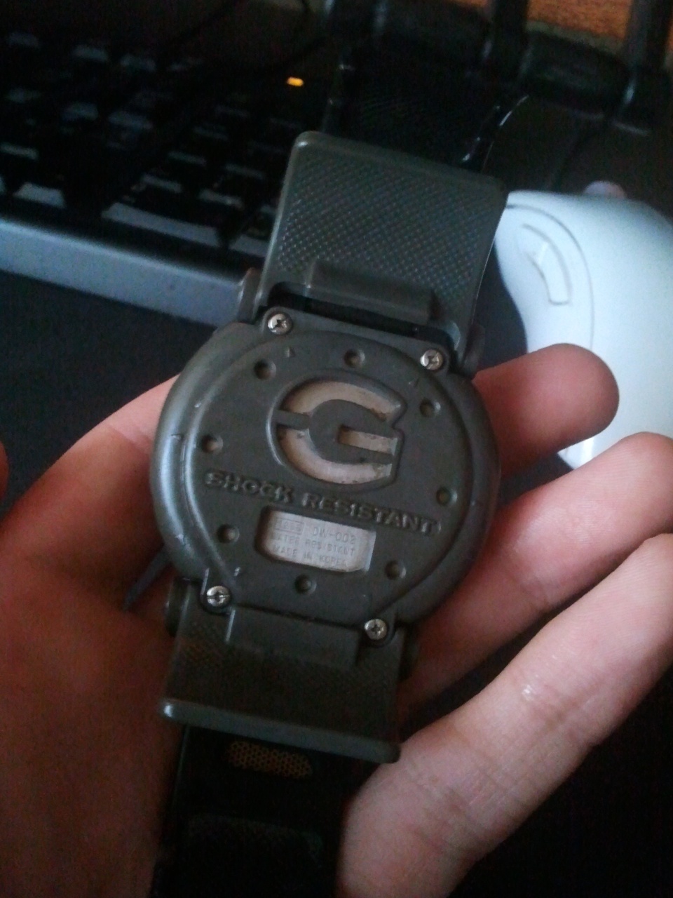

Нашел свои старые часы Casio G-Shock DW-002
Нашел где то в старом шкафу) Casio G-Shock DW 002
Хотелось бы узнать год выпуска)
Где или как поменять батарейку
И возможно ли починить штучку для фиксации ремня) "не сам замок а та штучка которая придерживает ремешок"

Если есть тонкая крестовая отвертка (в простонародии филипс) то откручиваете крышку ,смотрите на батарейку ,списываете тип ее или берете с собой в магазин, покупаете , осторожно ставите , предварительно осмотрев и при необходимости почистьв контакты.Надеюсь заработают сразу .Если нет , то там как правило есть обозначенный контакт ,который надо замкнуть на корпус.
Мелкие и очень дешевые отвертки на один раз , есть в ОБИ. Цена до 100руб ,
Не откручивайте ножом ,это портит винты , и пластик можно испортить.
