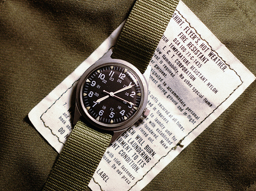

Что за Hamilton?
Здравствуйте,наткнулся в интернете вот на такую картинку и подпись,что якобы Hamilton.Часы очень понравились своим внешним видом и вот решил спросить.
Подскажите пожалуйста что за модель,когда выпускалась и действительно ли это Hamilton(ежели что сильно не ругайте,я не знаток)?Заранее всем большое спасибо

Сообщение от Torsten Посмотреть сообщение
Не знаю как часы,но вот лежат они то ли на пожарном комбезе,то ли на спецовке рабочего с Капотненского НПЗ

Армейские Общего Назначения (General Purpose), спецификация MIL-W-46374 1960-1970гг. Выпускались по заказу правительства США, подрядчики могли быть разные - Hamilton, Benrus, Waltham, Timex. Также поставлялись в армии Великобритании, Австралии и т.д. На фото может быть как "римейк", так и откровенная подделка - сейчас весь eBay завален предложениями типа "Vietnam Era Military Watch"

я все понимаю, но где на цифере Хамильтоновское лого? цифер, то, без опознавательных признаков

Сообщение от Stalker1506 Посмотреть сообщение
Насколько я знаю, до 1975(?) года американцы на цифере вообще ничего не писали. После начали ставить "H3" и значек радиации, чтобы обозначить наличие трития в люминофоре. У англичан по Def-Stan ставится лого и адмиралтейская стрелка, последняя чаще на крышке... А... У англичан еще буковка в круге должна быть, в зависимости от люминофора или "T" (тритий), или "L" (люминова), иногда "P" (фосфор).

Сообщение от Don Karlo Посмотреть сообщение
Судя по этикете это гимнастерка военного летчика.
http://www.armysurpluswarehouse.com/...s-flyer-s.html
Может и часы оттуда же.
А может специально положили на военную рубашку, чтобы часам вес прибавить.

Сообщение от dwlll Посмотреть сообщение
Да ладно вам. Есть же сайт Hamilton с исторической лентой http://www.hamiltonwatch.com/en/spir...story/timeline
Часы 1928 года уже с лейблой на циферблате. (А вот 1957 без.)

Сообщение от Volodimer Посмотреть сообщение
Речь шла о спецификации. Подробности здесь>>>.
