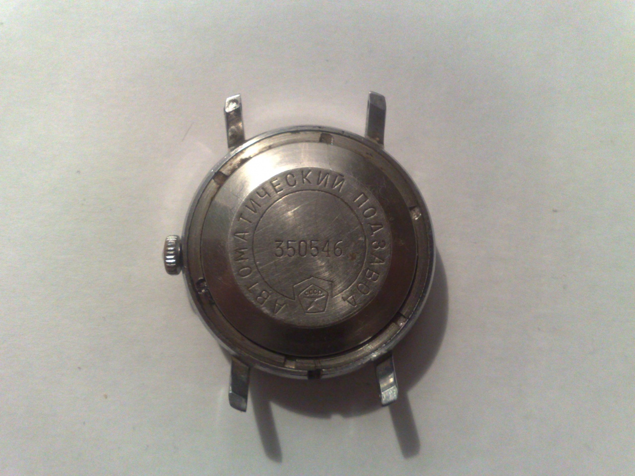

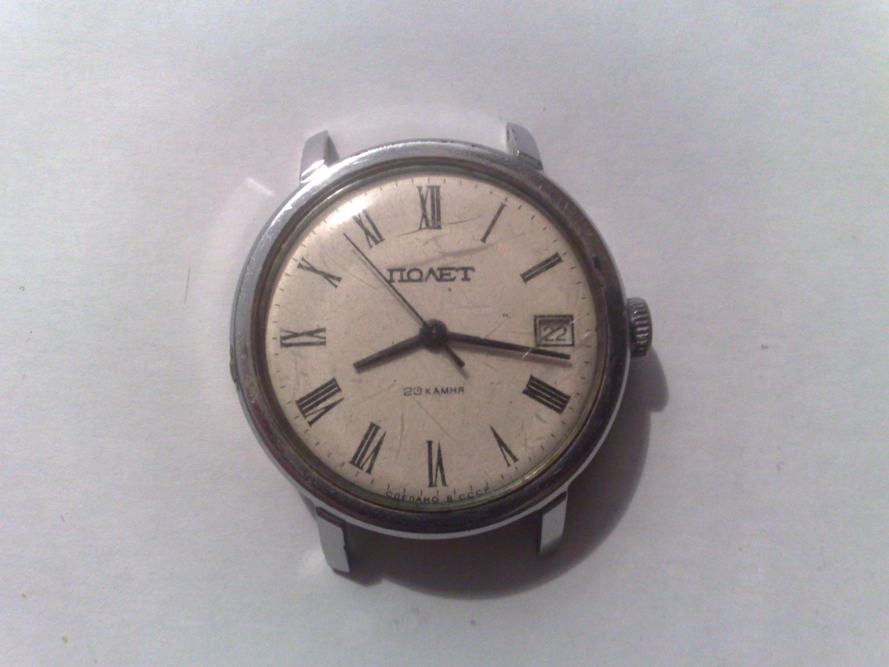

Суть проблемы - имеются у меня в наличии часы "Полет" 23 камня с автоматическим подзаводом (точную спецификацию механизма не знаю, разбирать часы опасаюсь). Достались от деда - куплены ему отцом в подарок году в 1984. Дедом же и сломаны - выпадает заводной вал и механизм при стряске часов ощутимо болтается (фото "страдальца" прилагаються). 15 лет пролежали в шкатулке в деревне, еще 5 - в ящике стола городской квартиры. Сейчас вот надумал оживить агрегат - все-таки одна из немногих вещей, оставшаяся на память. Поэтому вопрос к специалистам - описанную мной поломку можно ликвидировать силами опытного часовщика?

Можно. Но делать придется не только заводную головку - требуется полный сервис (столько лет прошло) - чистка, смазка, регулировка механизма. Стекло можно также отполировать, установить новый ремешок. Вот только непонятно на фото - есть ли ржавчина на задней крышке. Только к мастеру часы надо нести и показывать - по интернету и фото ремонта не проводится)) Если уж мастер не возьмется за механизм - тогда чистка корпуса ультразвуком, полировка стекла и новый ремень - если хотите привести часы в достойный вид.

Ни чего страшного с вашими часами не случилось, выпадает вал-утоплена подавка, болтается механизм-ослабли или отсутствуют винты крепления. Все легко ремонтируется.
