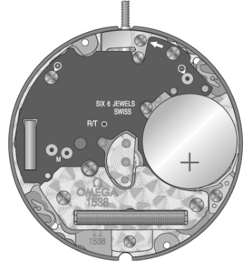

Сообщение от Андрей Крукович Посмотреть сообщение
Лучше 1538.
Найдите на форуме обсуждение калибров ETA 255.xxx и F06.xxx
А при чем F06? Судя по тех. характеристикам, 4564 - это ETA 255.111 (как и 1532). Разница с 1538 только в том, что в 1538 есть возможность переводить часовую стрелку не останавливая секундную, удобно тем, кто много путешествует. Но из-за этого менее удобно подводить дату в "короткие" месяцы - нужно делать 2 полных оборота часовой стрелкой.

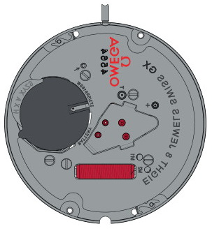

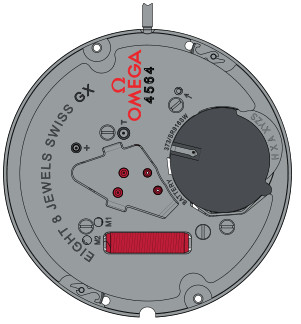

Я спорить не буду, просто выложу фото обоих механизмов, а вы сравните - одинаковые механизмы или нет.
PS возможно я ошибся и это не F06.ххх, а что-то из серии "Е" но суть не меняет. ЕТА 255.ххх всё-равно лучше
Да, вы правы - 4564 очень похож на новую ETA E64.111. На родном сайте Эта он выглядит получше: http://eta.ch/index.php?id=123&L=2%27%27
Что за механизм - не ясно, толщина как у 255го, камней 8 вместо 6.
Как резюме - я бы тоже брал проверенную 1538.

Почему-то у меня фотка загрузилась в зеркальном отображении.
Вот так, уж точно похож на Е64.111
