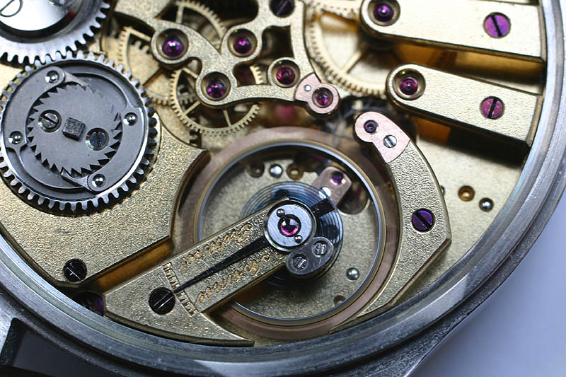

Часы пока в работе (Андрей, спасибо за помощь, я в долгу не остаюсь! =), уже можно носить на руке, не снимая 8)...
Как все будет готово - сфотографирую более качественно. Еще головку не поставил, надо подобрать от золотых часов.
Купил механизм, грязненький и со сломанной осью. Но зато с красивым эмалевым циферблатом. Починил ось, почистили и отполировали все детали. Корпус, кнопки - новые под заказ.
Корпус новый специального изготовления, полированная нержавейка с двумя стеклами, 48мм.
Машина James Nardin 1870-1880 годов (про фирму нашел мало, кто-то из семьи Нардинов), высший класс - я насчитал 35 камней. Все колеса в обеих колесных системах - из золота. Накладные камни, в золотых и стальных накладках. Вилка с противовесами системы Audemars Piguet, потом еще разберу фото сделаю.
Компликация - центральная прыгающая "мертвая" секунда "Seconde Morte". Стрелка тикает раз в секунду, как в кварце. Имеет функцию включения-отключения кнопкой. Такая система применялась до разработки современных хронографов.
Современный близкий аналог - Jaeger-LeCoultre Duograph. Тоже 2-барабанная заводная система, прыгающая отключаемая секунда.

Заводной головки еще нет, не подобрал хорошую.
Пока есть две кнопки - верхняя для перевода стрелок, нижняя для включения-выключения прыгающей секундной стрелки хронографа.
Кнопки из стали с позолоченным верхом, пыле- и влагозащищенные. Крышки корпуса тоже с резиновыми прокладками, все по уму.

Мне тоже механизм очень понравился. Никель в сочетании с золотом смотрится очень благородно.
Не удержусь и добавлю фотки своих часов:
Это тоже часы с независимым секундным механизмом, взаимодействующим с основным механизмом часов. Секундная стрелка может выключаться специальным движком, но я не стал выводить эту функцию на корпус
Колеса в часах из латуни, но накладочки из золота. Вилка выполнена по высшему разряду.
Баланс крепится к мосту полукруглой накладкой с двумя винтиками - признак высокого класса
Механизм неизвестного производителя, не подписан, не имеет клейм. Однако, исполнение механизма ничуть не хуже часов Германа. Твердая пятерка по критериям качества (замечу, что сегодняшние массовые механизмы класса Патек и иже редко дотягивают по уровню обработки до 4+)

Андрей, что творишь!!!
Ранен! Убит! 8)
P.S. Ходят точно, на полминуты стабильно спешат, подрегулирую после финальной доделки.
