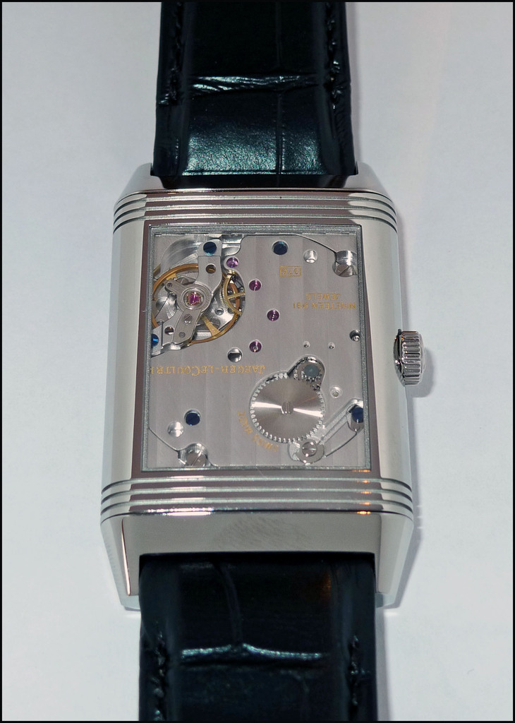

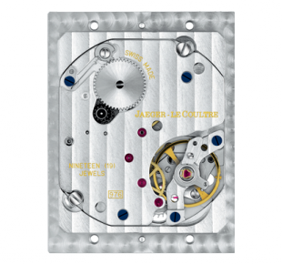

калибр из сравнительно новых, но по идее должен быть надежнее, точнее и неприхотливее этих двух
калибр крупный (около 30мм по диагонали), создан на базе 975 Autotractor, только с фасонной платиной и без автоподзавода

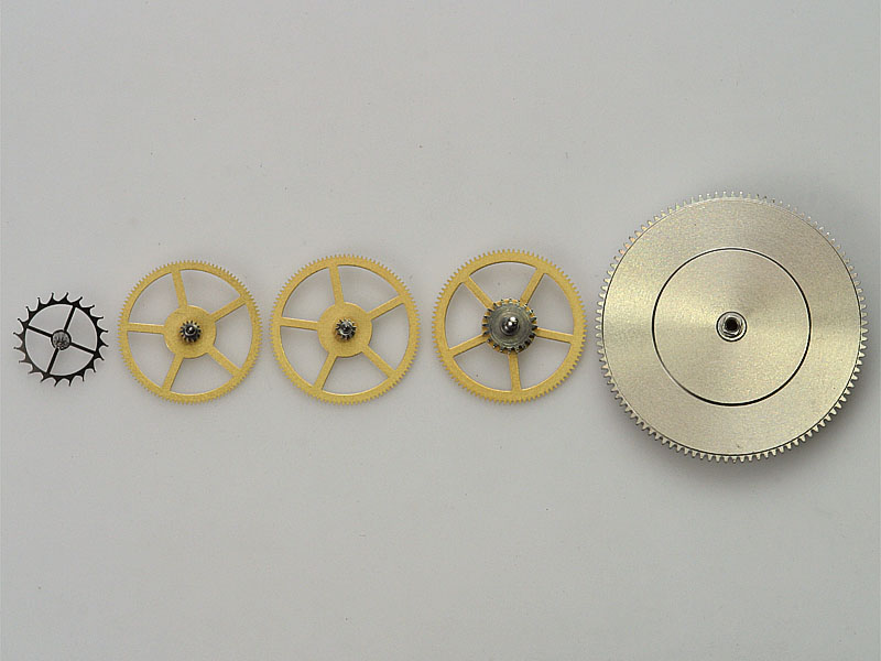

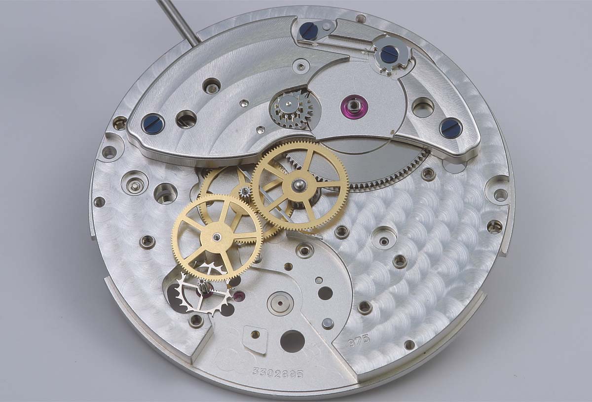

мне нравится, что они сделали классическую компоновку ангренажа с центральным минутным колесом
такая компоновка была само-собой разумеющейся раньше, до 60 - 70-х годов, и довольно редка в наши дни
плюс ее в том, что передача крутящего момента от барабана к анкерному колесу идет по кратчайшему пути (минимальные потери на трение), все оси ангренажа на камнях и отсутствуют разные паразитные передачи (которые есть в часах с непрямым приводом минутной или секундной стрелки)

к тому же, у этого калибра один из самых больших балансов в классе (момент инерции 14mg*cm2) и частота 28800пк/ч что должно хорошо сказаться на точности
запас хода 48 ч.

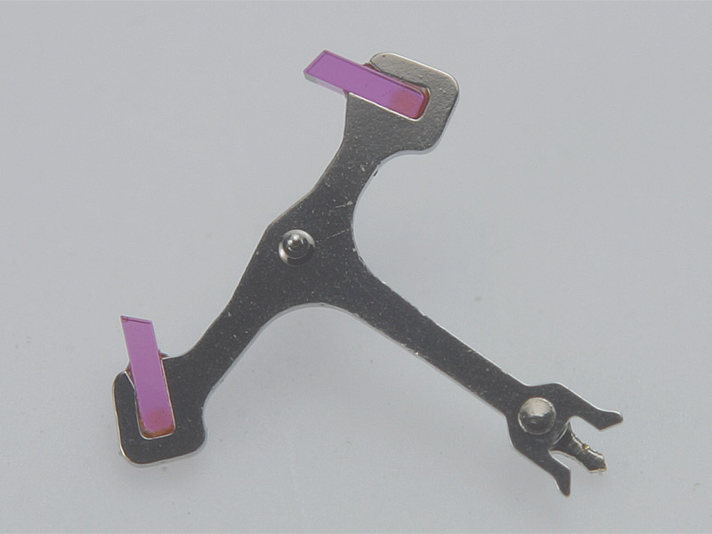

вот например эта деталь:
её можно посчитать как одну деталь, а можно еще разложить на составные части:
1 полотно вилки
2 входная палета
3 выходная палета
4 ось
5 копье
