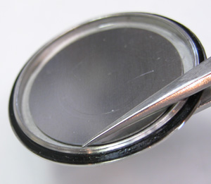

Варианты конструкции заводного вала, обеспечивающие водонепроницаемость.
Заводной вал с двумя сальниками, кнопка с двумя сальниками, крышка-хлопушка.
На картинке хорошо видно, что кроме упорного сальника есть еще и продольный. Например NY0054-04E.
Думаю, такая конструкция достаточно надежно обеспечивает герметичность часов.
