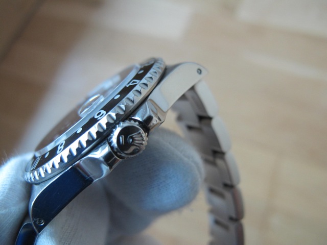

Медицинская сталь имеет высшее качество,но мнется от сильных ударов я лично предпочетаю именно сталь. Имел небольшей опыт ношения золотых часов-разочарован был страшно, а именно: царапены сколы вмянены именно от простейшего ношения.
Из опыта могу сказать сталь то же мнется,но от удара со всего маха и нося GMT 16710 не имею никаких проблем ни в природных термованнах,ни с какими либо препоратами бытовой хомии. Правда из опыта службы в армии знаю, медицинская сталь очень боится простого еда и хим.реакция дает катострофическую корозию.
Да простит меня топикстартер если не совсем по теме

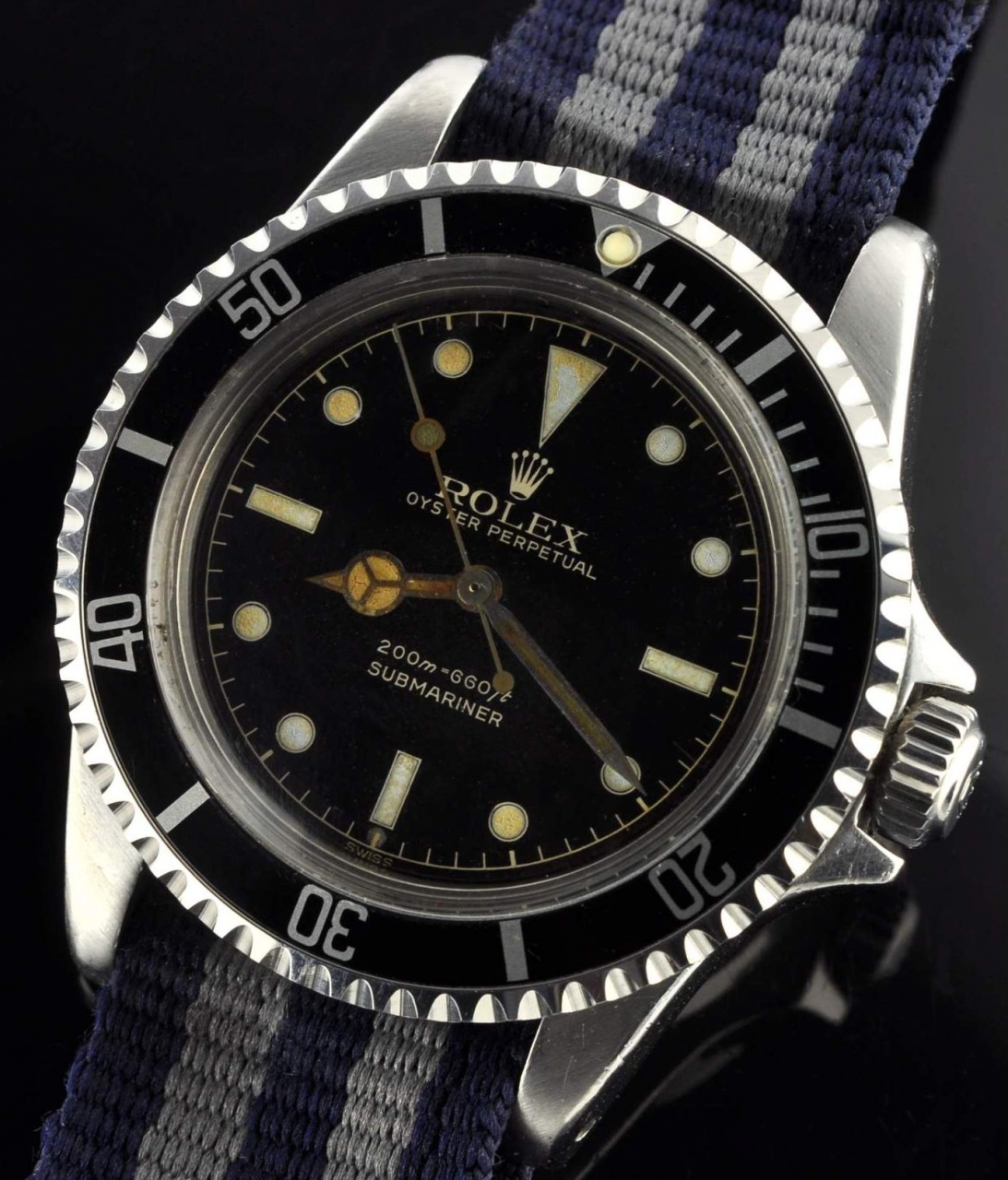

Время НЕ лечит...
