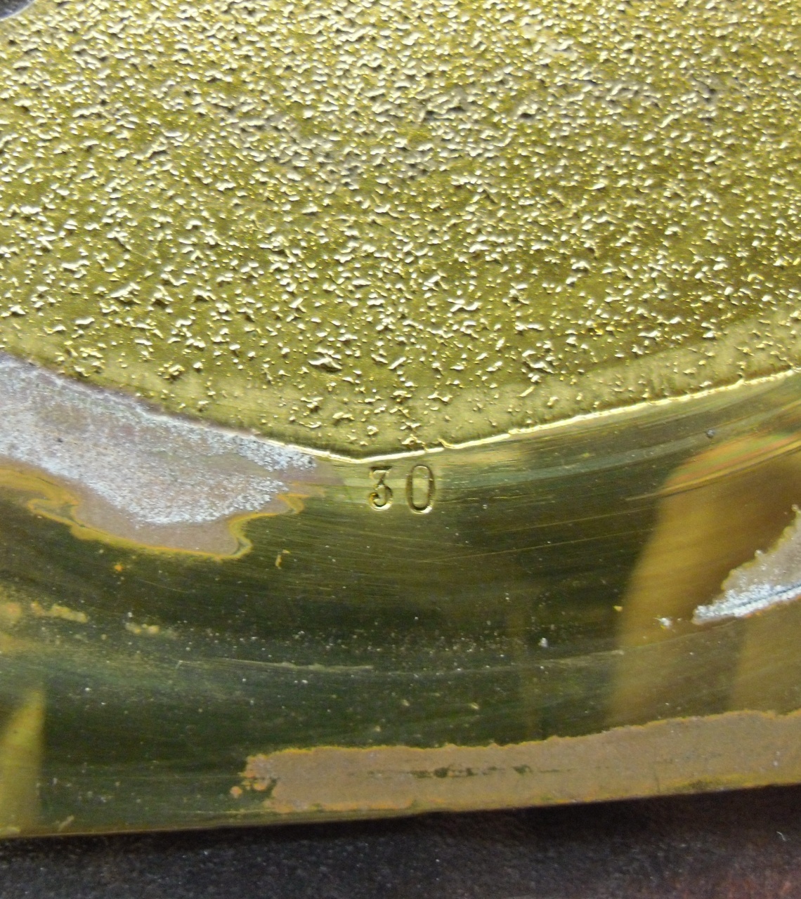

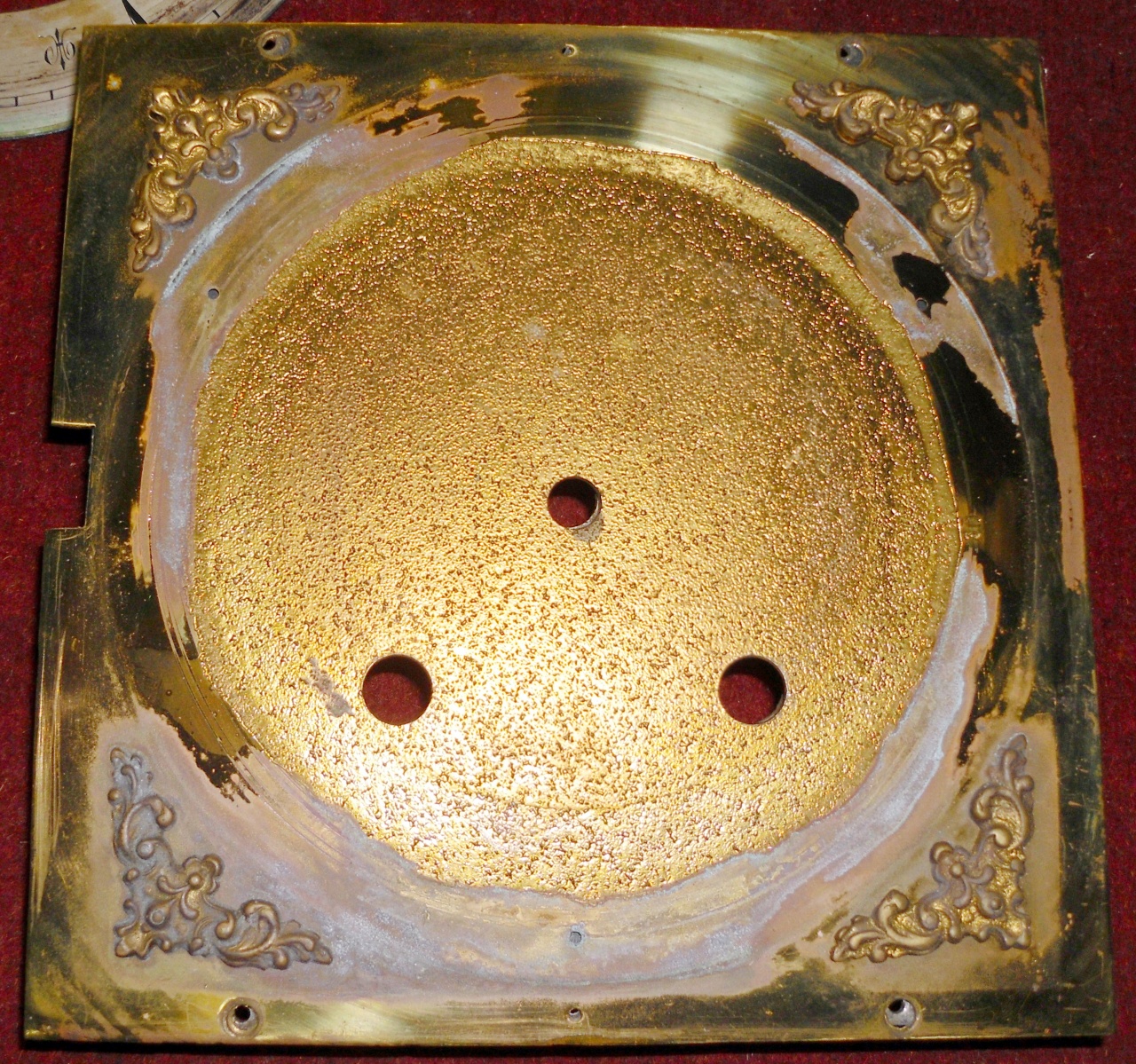

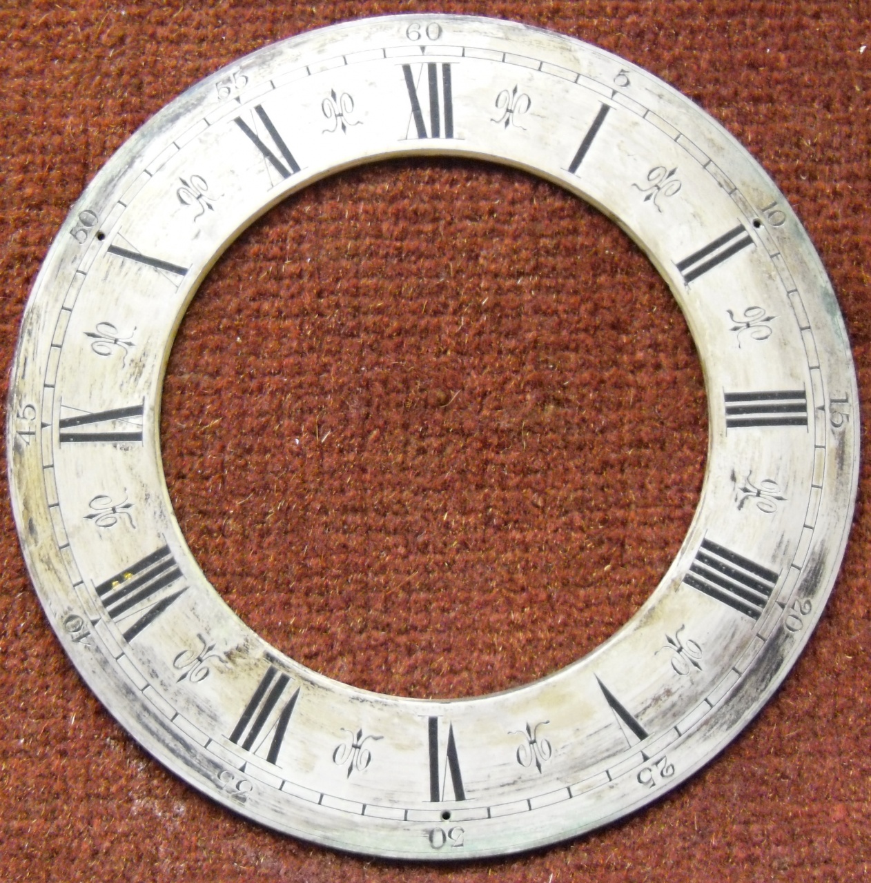

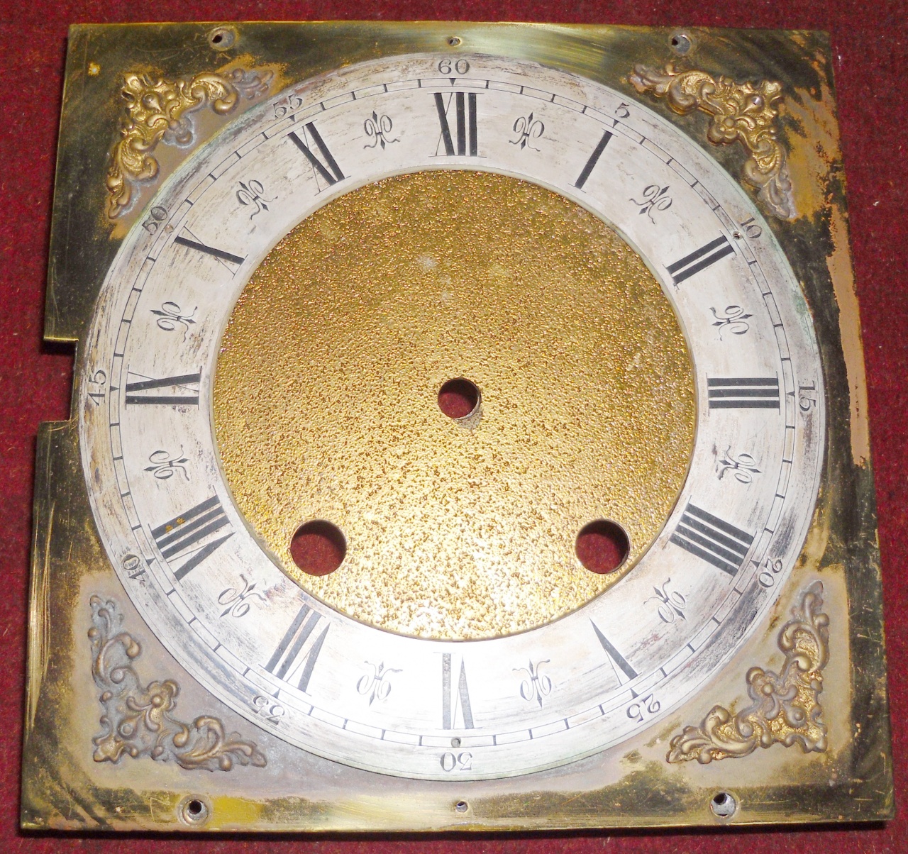

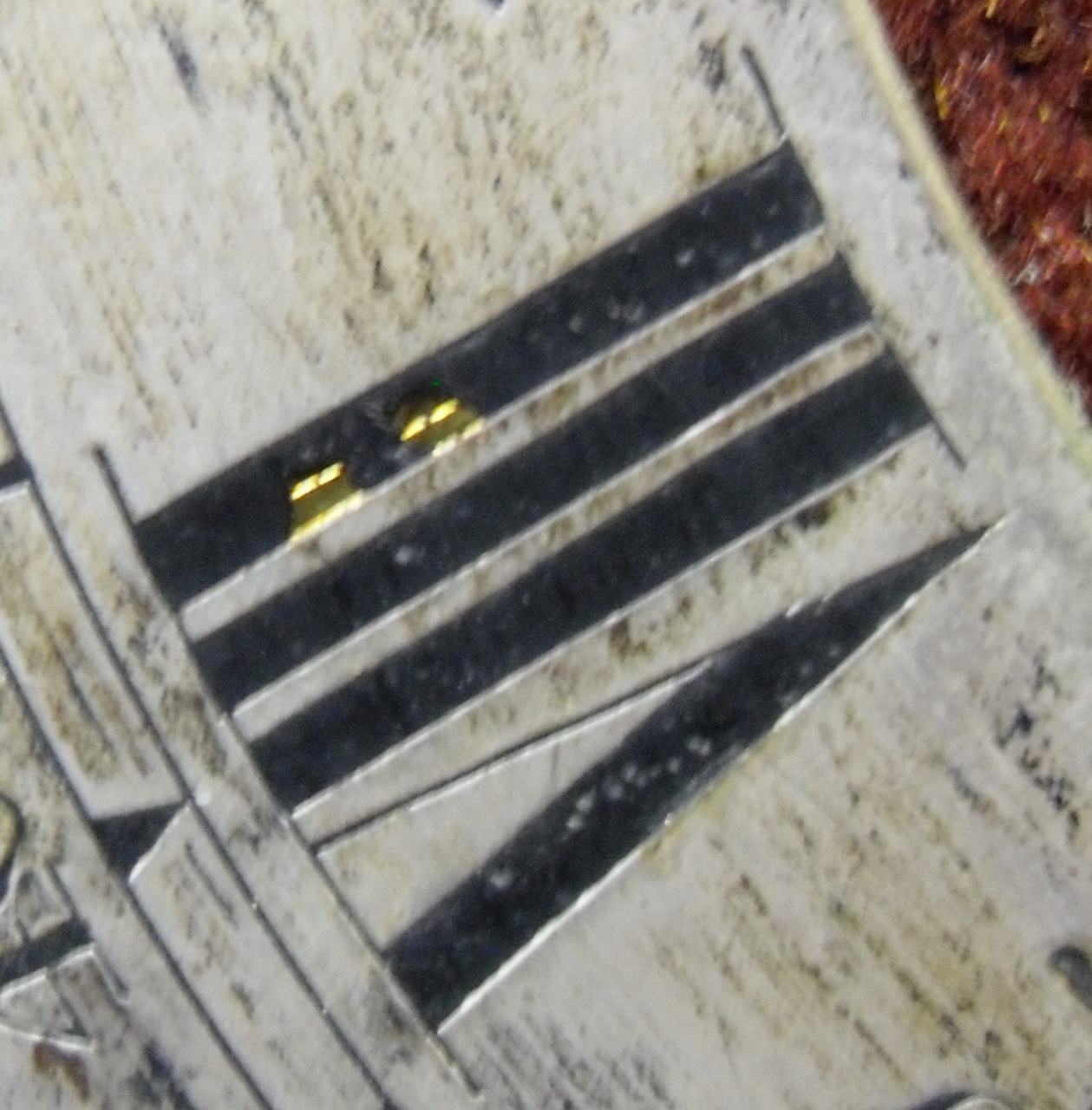

Форумчане поделитесь опытом реставрации подобного рода циферблатов.Понятно что используются методы серебрения и золочения.(что вероятно показывает число 30 - 30 микрон покрытие золотом?).Все ссылки на подобную литературу и личный опыт приветствуются.Да,и еще цифры на циферблате - в гравировке черная краска (это в плане смывки растворителями старых окислов и прочего).Для серебрения кольца циферблата я приобрёл специальную пудру для серебрения.Спасибо.

Ну здесь используется либо гальваника, либо химия. Серебрить можно и в отработанном фотофиксаже-его предварительно нужно насытить серебром. С золочением похуже-в домашних условиях врядли.Процесс капризный, даже для профессионалов. Цифры нужно вычистить полностью до металла, потом заполнить не нитрокраской и протереть. Тогда будет аккуратно.Не имея специального художественного навыка кисточкой и т.д. аккуратно не нарисовать. Вообще реставрация циферблатов относится к одной из самых сложных и в кустарных условиях как правило редко дает хороший результат.

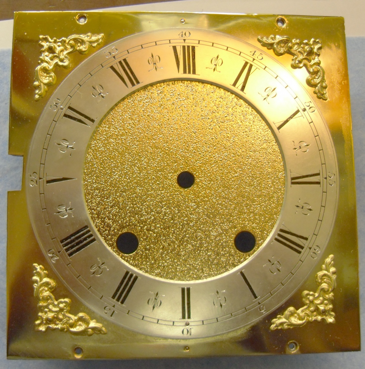

Авот что получилось после золочения-серебрения. Полностью из циферблата наводел не стал делать.
