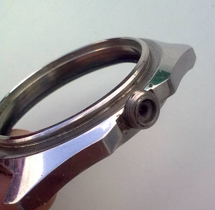

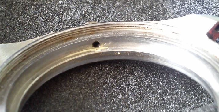

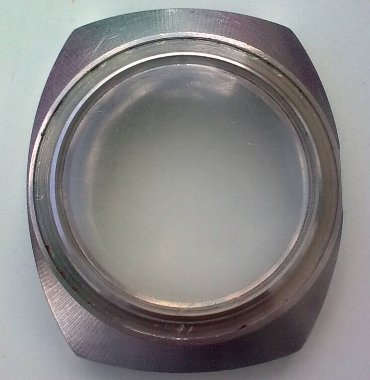

Aмфибия - втулка ЗГ
Скажите, пожалуйста
Есть ли способ, чтобы удалить резьбовой втулкой ?
И так, чтобы не повредить резьбу ?

Сообщение от Yakovlev Посмотреть сообщение
Да, выбить с обратной стороны можно.

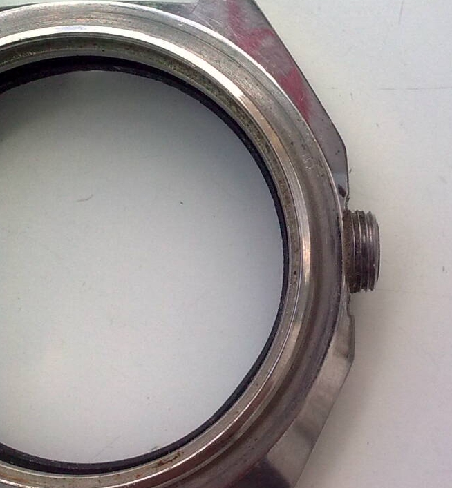

Но как?
Трудно попасть.
Но как?
Трудно попасть.
Нужна приспособа. Вроде штифта. И аккуратно молоточком. Саму втулку сейчас на фото не видно, она в глубине.

Накрутите старую головку и выбивайте через нее.

Я подобрал обычную гайку на втулку. Подложил пластиковую шайбочку и потихоньку накручивал. Гайка уперлась в корпус и аккуратно вытянула втулку. Дальше легко за гайку плоскогубцами выдернуть.

Сообщение от Klop Посмотреть сообщение
Это хороший способ, сложновато правда найти гайку(если память не изменяет) М6Х0.35. Вместо гайки можно использовать плашку с данной резьбой или изготовить съёмник ввиде трубки с внутренней резьбой. Пинцип тот же, вытягивание футора, используя его резьбовую часть, естественно с упором в корпус.

Втулки и раньше и сейчас завод запрессовывает на клей.Для его удержания на шейке втулки сделана специальная выточка(кто вынимал - видел).Поэтому перед выпрессовкой/выбиванием втулки ее нужно прогреть,что бы силами расширения металла клей отстал от корпуса.
