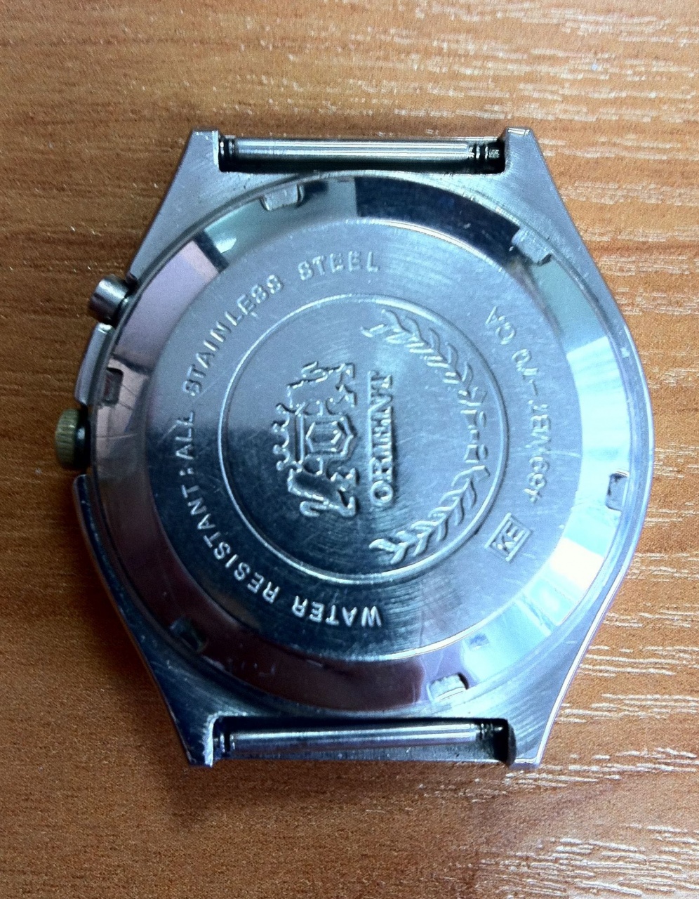

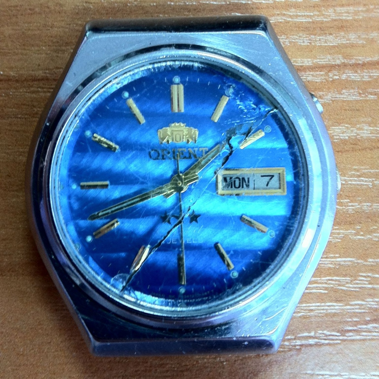

Добрый день!
Подскажите какой диаметр и толщина стекла у этой модели. На крышке гравировка 469WB7-70 CA
Хотелось бы самому заменить стекло, возможно почистить, смазать.
По поводу целесообразности ремонта - неважно что стекло и инструменты будут дороже чем сами часы, просто эти часы мне дороги.
Думал заказывать необходимый набор на сайте esslinger.com, стоит ли?
Вообще, новичку сложно ли такое реализовать? Какой минимальный набор инструментов нужен?

немного не по теме, но у вас кажется также головка неродная на часах.

Почему вы решили самостоятельно отремонтировать данные часы? Насколько я понял из контекста, ранее вы с заменой стекол и чисткой механизмов вы не занимались. В таком случае с 95% вероятностью механизм обратно вы не соберете без повреждений. Если хотите поразбираться с микромеханикой - советую сделать это, используя другие часы, а не эти, которые вам дороги.
Для замены стекол нужны пресс и набор фтороплатовых шайб разного диаметра.
Для чистки-смазки механизма... Съемник для крышек, набор пинцетов, набор отверток, стрелкосъемники, растворитель, набор часовых масел, маслодозировки, лупа/микроскоп, набор потансов, нитбанк, подставки для механизма, прибор для проверки точности хода, силиконовое масло, детали для замены вышедших из строя.

Для замены стекла надо открыть крышку , вынуть механизм , выдавить стекло изнутри .
Если удалось выдавить целиком стекло то такое и надо ( размер снемите штангелем).
Если неудалось целиком вынуть стекло то снимаите размер с посадочного ложа , что тяжелее особенно с непривычки.
Если вы купили стекло нужного деаметра , то положите на числый стол плотный лист бумаги , затем стекло , сверху корпус часов с накрученой крышкой ну и давите. Нормальная посадка что бы стекло встало с трудом.
Это минимальные затраты на вставку стекла.

Без пресса бывает сложно посадить стекло без перекосов.

Примерный комплект инструмента для качественного выполнения данной работы будет стоить около 3000 долларов - Замена стекла и репассаж. Плюс расходники (масла, моющие растворы, родико и тп). По скромной оценке.

Читая этот форум в течении нескольких лет я понял, что для большинства неспециалистов "замена стекла" - это один из важнейших видов ремонта, а "почистить и смазать" - очень часто значит "отполировать корпус, сдуть пыль с циферблата и смазать силиконом резиновую прокладку в задней крышке". Если это так, то инструмент и материалы для такой работы не будут дорого стоить. Но дешевле, конечно, (и безопаснее для часов) оставить эту работу специалисту.
