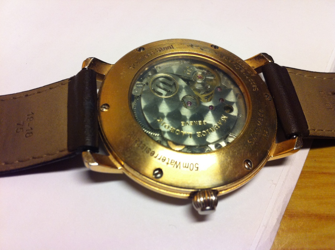

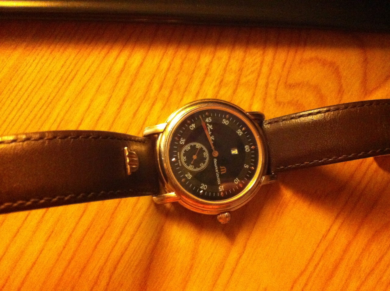

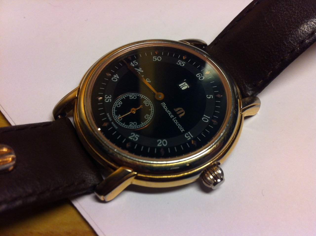

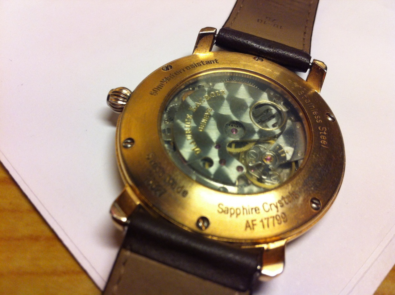

Приветствую всех..мой брат стоматолог, пациент принес в благодарность часы серьезной марки. Часы очень старые..! интересное решение, нет часовой стрелки, часы показываются на циферблате, минуты и секунды стрелочные.., это фишка этой модели, или извращение каких-нибудь китайцев? интересно настоящие или нет, никаких сведений не нашел.. очень интересно сколько стоят примерно?!
пс ремешок поменял , от часов тиссот

1- фирма основана в 1975 году,они не могут быть очень старыми)
2-ремень стоит не тиссот
3-получше фото задней крышки сделайте,ничего не видно

Меня например смущает надпись stainless steel,в том плане,что эта фирма не дешевая,а покрытие присутствует и оно как минимум должно быть позолотой,а тут явно не сталь желтого цвета!

Нужны более качественные фотографии механизма и задней крышки...
ML накладывает позолоту на сталь, корпус стальной - особого несоответствия не вижу...
Часы похожи на оригинальные серии Masterpiece Heure Sautante...
Внутри должен стоять доработанный Peseux 7046, этот как-то совсем не похож ...
Еще смущает задняя крышка на болтах, как любят ставить на репликах и неправильный Ref. AF.17799...

Фейк.
Это интерпретация модели
Les Mécaniques/Masterpiece Heures Sautante на базе механизма ML28.
http://www.uhrenhandel.de/masterpiec...ml?language=en
Можно просто по картинкам сверить вид задней крышки. И понять, что к чему.
А для сомневающихся приведу описание.
This is another watch from the period in which ML used both names (Les Mécaniques and Masterpiece) to market a watch.
This so called Jumping Hour watch. I have no other information for this watch except for the information given on this ad in the German Uhren Magazin from march 1994. Reference number is 28.505, indicating that a ML28 caliber is used, based on the ETA/Peseux 7046. A handwind movement. This was a numbered, but not limited model. The bezel is 18K Gold.
The price in Germany in 1994 was DM 2600 (EURO 1329)
А на фото от ТС, сдается мне (хоть и качество не фонтан), мало того, что выглядит по-другому, так еще и ротор автоподзавода. Про финиш меха я вообще молчу.

это подделка.
уверен на 99%

похоже так и есть...автомата с прыгающим часом у ML нет...тему надо переносить в розовый раздел...

Винтики какие.
