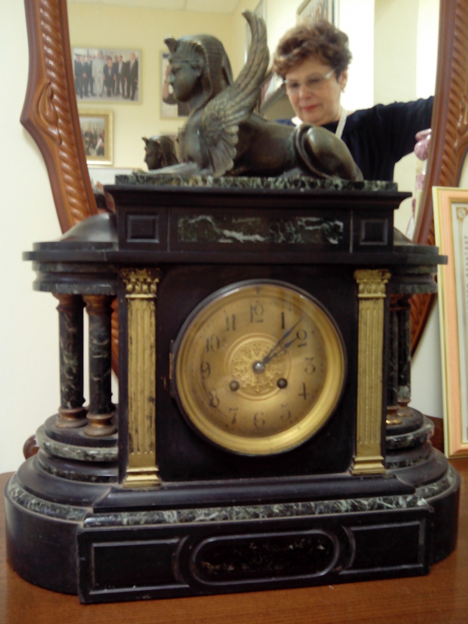

Всем добрый день или вечер, моему близкому родственнику подарили часы, говорят старинные и дорогие.
Часы настольные из бронзы и камня (малахит или змеевик, а может и мрамор, не сильно разбираюсь), весом на ошупь более 20-25 кг. На вершине часов бронзовый сфинкс. Циферблат золотистого цвета, на переднем плане часов и с торцов имеются колонны из металла и камня. На механизме имеется клеймо в виде фигурной рамочки с буквами V M B, при этом на букве М как-бы наложена то-ли буква С то-ли такая загнутая под эту букву стрелочка. В нижней части механизма цифры 1781 5 2
Помогите что-то узнать о часах хотя бы по маркировке. Заранее благодарен за помощь.

Добрый день, добро пожаловать на форум!
Это крупные каминные часы французского производства, самый конец 19 или начало 20 века. Клеймо "VCMB" принадлежало заведению Mougin, известному производителю и финишеру часовых механизмов.

Олег, большое спасибо за Вашу информацию. О стоимости ничего сказать не можете?

Сообщение от Wlad74 Посмотреть сообщение
А Вы и не спрашивали... =)) Потолок примерно 25-30 тр.
