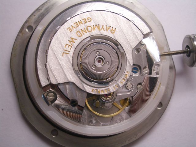

Здравствуйте! Не могу снять автоподзавод на часах RAYMOND WEIL. Фото прилагаю

Сообщение от Wathmaster Посмотреть сообщение
На 2892А2, надо снимать кольцо (на подшипнике, с четырьмя вырезами).
Немного провернуть его, он выйдет из зацепления.
Есть спец.съмники. Я снимаю пинцетом.
Более простой способ-открутить мост автоподзавода.

Сообщение от Андрей Крукович Посмотреть сообщение
Забыл добавить - изнутри три винта, держат подшипник.
если не знаете как снят автоподзавод в сборе с механизма, то пологаю вообще лучше не пытаться разбирать механизм 2892-А2..дальше ещё хлеще пойдёт..
какая необходимость в разборке? ..что с часами?

Спасибо за советы все получилось!

Есть специальные приспособы у Бержона и Хоротека для отвинчивания этих колец - например:
Именно только на 2892 - http://www.****************/catalogue/...hp?goods=19048
Бержон с 2 насадками - http://www.****************/catalogue/...hp?goods=21829
Хоротек - http://www.****************/catalogue/...hp?goods=24976
