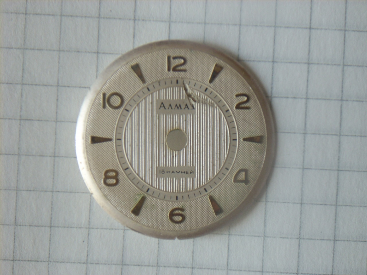

Устранить дефект на циферблате
Уважаемые есть у кого-то практика такого вида жестяных работ? Посоветуйте как устранить такой дефект.Заранее благодарю.

ИМХО: никак

никто никогда не рихтовал советские циферблаты.их тупо меняли-на другой.)))
даже если выровняете эту царапину-как цвет подбирать,чем закрашивать??

Подождем еще! В стране, где родился Левша, не найти решения пусть даже абсурдного как его (подковать блоху), не верится мне как-то. Да с подбором колора основная проблема.Но до этого надо ведь еще зашпаклевать. А может сразу подогнать по колору шпаклевку? А где вообще рехтовали циферы или на блоху подкову ставили?

Может кто и возмется, но стоить будет Думаю легче найти бэушный без повреждений и перепечатать.

Кроме ремонта часов я занимаюсь еще и гальваникой, т.е. покрываем классическим образом в ваннах различные материалы, в том числе и циферблаты. Практически все детали имеют дефекты, которые нужно убрать до покрытия. У меня огромный опыт работы с различными металлами.
Так вот-такого рода царапину убрать ни рихтовкой, ни каким-либо выправлением невозможно.
Единственный вариант-запаять или зашпаклевать. При этом однозначно будет нарушено покрытие н цифере. Подобрать цвет шпаклевки-то можно, но там покрытие металлизировано во-первых, и имеет фактуру во-вторых. В любом случае будет видно. Ни я, ни кто-либо из моих мастеров не будет пробовать возится с этим цифером меньше , чем за 30-40 долларов.
Я думаю, что за эти деньги можно купить новый цифер. И даже новые такие часы.
Левшей-то много, но сейчас уважающий себя левша не будет просто так возится с совершенно бесмысленной целью и за копейки.

ИМХО цифер в мусор, а освободившиеся силы направить на поиск нового. За 40 долл. я готов продать такой в идеале.

Спасибо всем, но это похоже на картельный сговор! Честно, я питал надежду на то, что кто-то все же поделится навыком таких работ. Конечно упомянуть рехтовку я поторопился. Надо конечно шпаклевать. Вопрос чем: авто шпаклевкой, или самому сделать на основе эпокситного клея. Какой пигмент добавить. Видно будет бесспорно, но это же для себя.
Теперь желающим заработать 40$, а это как бы помягче сказать, не малые деньги. За такие деньги я готов купить цифер к Zenith DH, то что в курпусе нержа, но не как к часам СССР, как бы пафосно это не звучало.
Теперь на счет выкинуть. Выкину в том случае, если загублю.Всем удачи!
