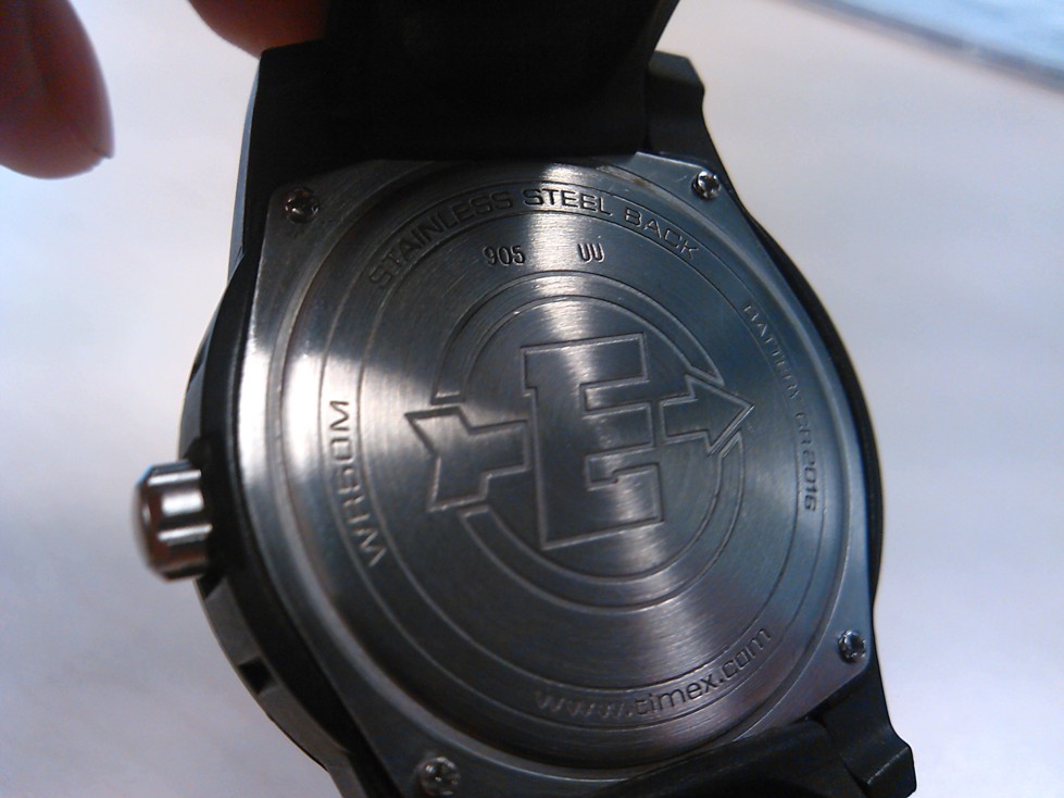

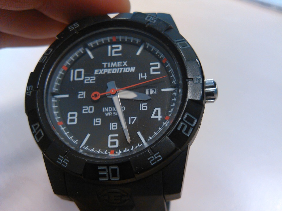

Добрый день! Подскажите пожалуйста целесообразен ли ремонт данной модели (Expedition Tx49831).
Часы куплены в 2011 году.
1) Не работает подсветка (обращался в оф. сервисный центр, сказали "нарушена герметичность корпуса"), чинить не взялись (я так понимаю, что может и нецелесообразно это)
2) Остановился механизм (сначала решил, что из-за разряда элемента питания - CR2016), но после замены часы всё равно не ходят
По второму поводу никуда не обращался - вот думаю стоит вообще или просто выкинуть и купить новые? (вообще часы удобные и выбрасывать их жалко).

Механизм не разборный, колеса пластиковые, отремонтировать конечно можно, но не стоит того.

Если память не изменяет, там два элемента питания. 2016 для подсветки, а 626 для механизма. Стоит под 2016.

нет. Элемент питания там один для часов и подсветки

Спасибо всем за ответы. Разобрал часы, оценил ремонтопригодность механизма и убедился в том, что ремонтировать там нечего . Скорее всего оборвана катушка шагового двигателя. А в целом детали - г@внолин. Снял с часов наиболее ценное - э.п., ремешок и пружинные оси, а механизм выкинул Видимо, бюджетные модели Timex вообще покупать не стоит - ИМХО барахло.

Сама по себе катушка в часах не обрывается. Либо при замене ЭП порвали, либо попала влага и банально сгнили проводники на плате. Еще похожий дефект часто бывает из-за растекания электролита от старой батарейки. На Timex видел дважды, там как раз все вытекает на плату, конструкция не очень удачна.
