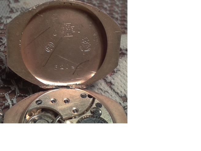

Помогите определить производителя и стоимость.

Вопрос для орнитологов: определите птицу по хвосту?
Большинство из мелкого и женского оценивается по лому.
Такой цветочек приходилось видеть не раз, но только на корпусах из драгметалла. Коиу из ювелиров или кейсмейкеров оно принадлежало - не знаю. На механизмах и в справочной литературе по производителям именно часов - не встречал нигде.

Какую информацию нужно добавить? Могу выложить дополнительно фото во всех ракурсах. Хотелось бы более полную информацию получить.

Часы, корпус из драг-металла, куплены ориентировочно в 1870-1880 гг. механизм с рубинами. Циферблат - рукописный. Что еще добавить?

Фото механизма, может по нему что сказать сможем. Размеры или фото рядом с чем-нибудь сравнимым. Только качество приемлемое постарайтесь сделать.

Куплены в эти годы т.к. это был подарок прадеда пробабушке на свадьбу, дату определил приблизительно. Возможно, что и ошибся.

Они не старше 1910х годов и по виду и по механизму. Корпус не артельный. И кейс и машинка - швейцарского происхождения, оффициально ввозились в Германию до 1945 года. Менялась (или перерисовывалась) только пластина с оцифровкой и заводная головка.
Производителя не узнаем, т.к. механизм выполнен на стандартном эбоше. Т.е. кто-то купил готовые механизмы, заказал корпуса и циферблаты, а потом собрал это все и продал под своей маркой. Похожие цветочки были популярны у швейцарских производителей корпусов, нечто похожее применяли: Huguenin, G.-Arnold Back, Otto Wiederrecht, Boss, Carnal & Cie. Но чей этот, достоверно не знаю.
Оценка на такую дамскую наручку сейчас по лому золота + 10%.
