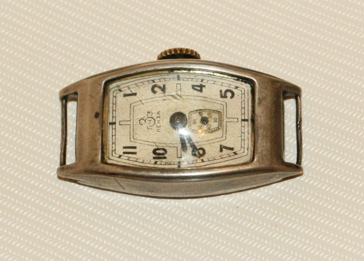

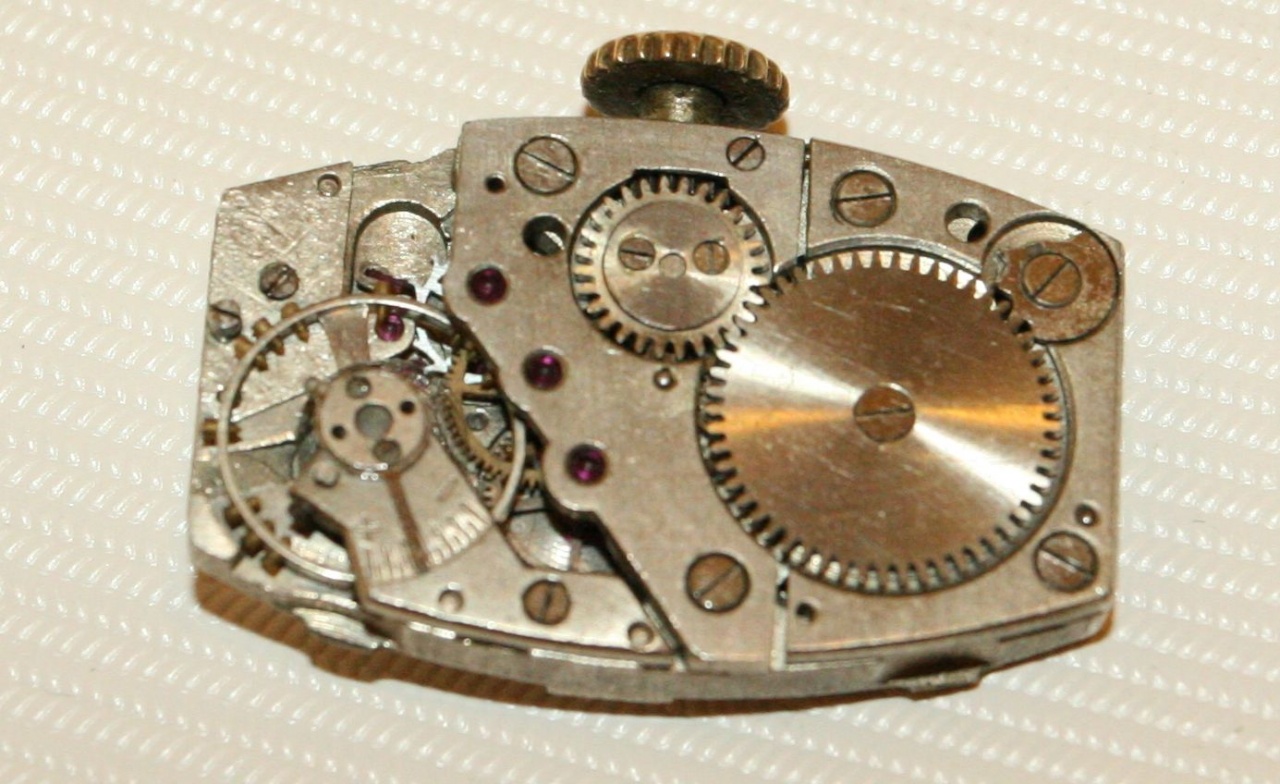

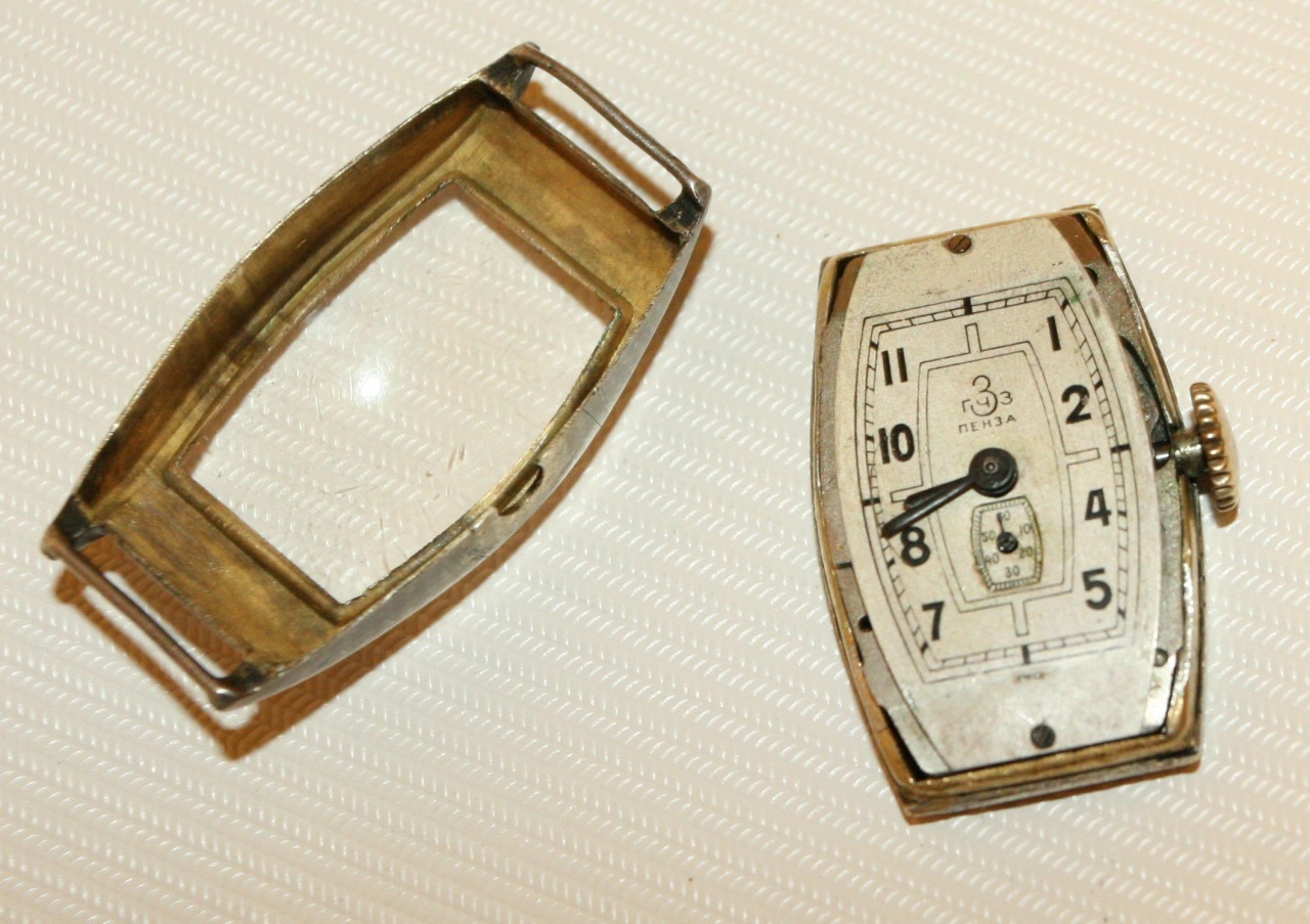

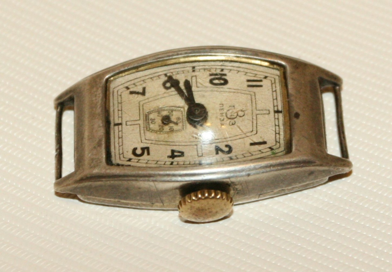

Добрый день, Господа! Что за часы, каких годов, каких денег стоят?! Ходят только в вертикальном положении, если положить то перестают!

По-моему, то же самое, что "Звезда". 50-е годы. Стоят по лому серебра + рублей 150 за всё остальное.

Рабочие в районе 80-100$
В большинстве случаев так проявляется битая ось или накладной камень.

Понял, благодарю! Ремонт в этом случае в среднем на сколько потянет?!
найдите рабочую звезду,рублей за 20-50... и поменяйте механизм. а если важен именно этот циферблат-мост с балансом переставьте. 1 винт нужно открутить всего....

...а можно потрудиться и поменять вообще только одну, проблемную детальку, - ту же ось или камешек. Для сохранения максимальной аутентичности т.с. Я лично так и поступаю всегда. На замок, правда, пока не наработал даже так...
в москве замена оси или камешка в таких часах 30-50$ стоит....по этому ваш совет выглядит совершенно абсурдным.
