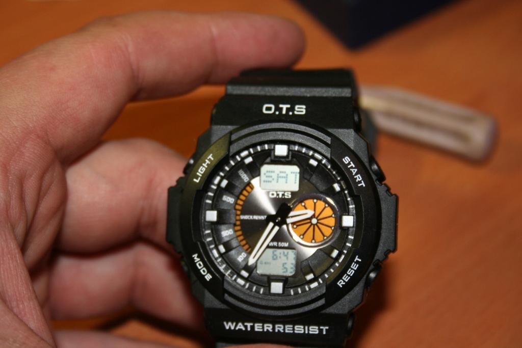

Подарили спортивные, наручные часы с инструкцией на китайском, а я, как назло, с этим древним языком не дружу. Весь инет облазил - ничего похожего на инструкцию. Что делать - не знаю. Может, у кого были часы этой фирмы?
Пимпочки для перевода стрелок нет. Пробовал нажимать и удерживать кнопки - стрелки всё равно не двигаются. Как быть.

Установка стрелок по английски "Наnd Set", ищите что-то похожее нажимая кнопку "Mode", к примеру значок "HS".

Да, да, нажимаю Mode, выбираю H-Set, что дальше делать? Нажимаю другие кнопки - никакой реакции. Мне хотя бы со стрелками разобраться!

После того как Вы выбрали H-S, нажимаете другую кнопку, чтобы H-S заморгало. Как только заморгает - боковые кнопки смогут перевести стрелки.

После того, как выбрали H-Set, нажмите и удерживайте кнопку Light несколько секунд. Пока не станет моргать.
Если с кнопкой Light не поможет, тогда другую.

Спасибо, попробую, хотя, вроде на все кнопки нажимал. Часы куплены в самом Китае. Может, они просто сломаны?

Очень похоже на знаменитый модуль 3320... После появления H-Set надо держать одну из правых кнопок (скорее всего нижнюю) пару секунд до сигнала, потом второй из них ставить.

Для ускоренного перевода стрелок надо нажать Лайт и Старт одновременно. Спасибо!

Большое спасибо, со стрелками разобрался. Аппетит приходит во время еды... Не подскажете, какие ещё у этих часов есть функции и как их настроить?
