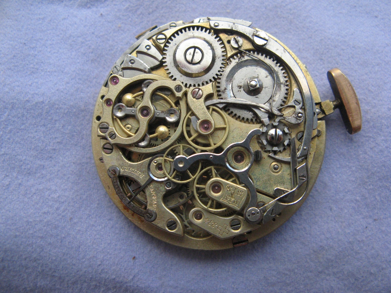

zov вы обсалютно правы по поводу клейма, гербовый щит с наложенными друг на друга "S" и крестом, сверху -"M" и "F",снизу -"18" и "16". часы достались без заводной головки, но с валом. отлили головку завели не идут. сняли циферблат выяснилось, что минутное калесо имеет повреждение зубьев. реставрировали. сразу пошли. заодно и номер посмотрели. думали звезда будет, но не оказалось. главный вопрос где найти и почитать литературу по устройству данного механизма есть желание помочь напишите где искать. продавать не собираемся позже отправлю еще фото с уважением

Это репетир-хронограф Le Phare на 20'''. Калибр на базе разработки 1889 года.
