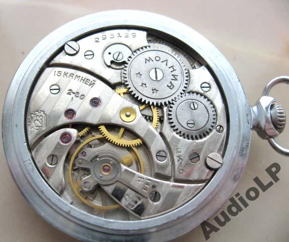

Ув. форумчане, помогите с выбором пожалуйста. Уже оплатил за
первый экземпляр, продавец пытался выставить время и свернул им
заводной механизм. У него ещё есть вторые. Скажите какие по лучше,
реже встречаются например и т.д.? Опишите по подробнее часы, те что
визуально по старее. 2-50 и 2-53 в чём разница? И какого года старенькие?
Те, которые по свежее, как будто недавно собрали, а не в 50х =) И клейма
у них разные.

По ходу уже сам начинаю понимать, что 2-50 это 2 половина 50 года как писал в другой теме Александр. Мотор родной старенький а корпус современный свежий (лажа). Вторые по интереснее, хотя и по моложе 53 года, но корпус родной и сам год примечателен - год ухода из жизни Сталина. Единственное сомнение что логотип и цифры на механизме как будто нанесены лазером. Больше нацарапаны чем выдавлены. Но говорят, что и так тоже наносили, не лазером конечно, каким то другим способом.

Я вот не понимаю, зачем так кричать?
Про первые Вам в другом топике правильно написали, что ЧК-6, произведенный во 2 квартале 1950 года вставлен в кейс от молодого 3602, кстати, вместе с пластиковым циферблатом.
Вторые, ИМХО, тоже сборка. С какого перепугу машинка 1953 года украшена циферблатом по стилю годов 1960х? Да еще подписанным вражескими буквами?
Или после смерти Хозяина на следующий день в Челябинске "кот из дома - мыши в пляс"?

Ммда, я это тоже заметил, просто надеялся, может экспортные. Всё понятно, спасибо, оба варианта Лего.
Вторые 100% сборка. Отказываюсь от обоих. Спасибо Зов, я Вас сутки ждал. Сам на сам уже начал базарить =)

Сергей, пошурудите поиском по форуму темы про Молнию. Много интересного узнаете. В том числе и то, что на разных заводах выпускалась. Оттого и клейма разные.
