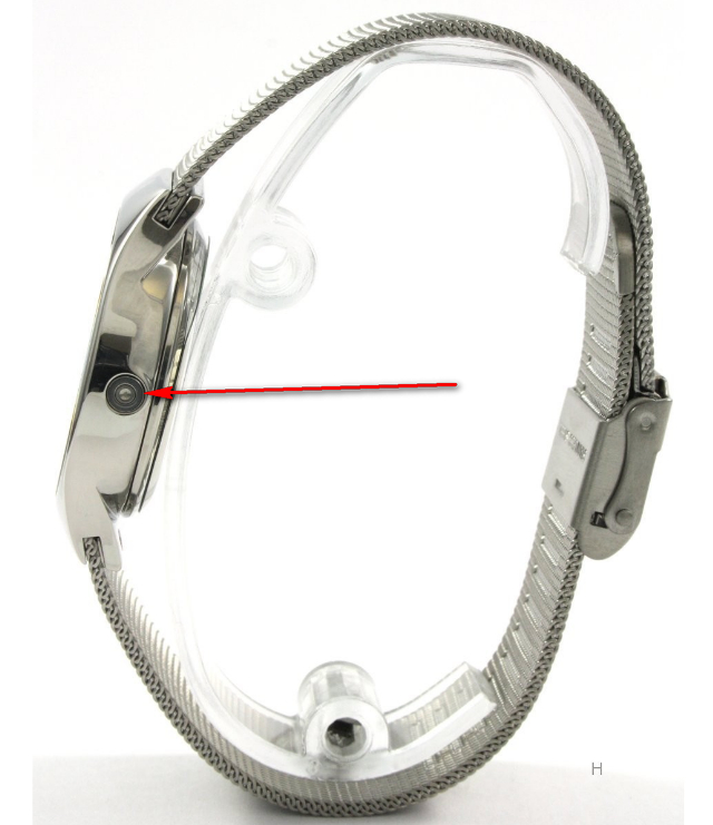

А на кнопку нажать не пробовали?
Этот пользователь сказал Спасибо! Андрей Крукович за это сообщение:
svm857 (18.04.2013)
Старый 18.04.2013, 12:50
svm857 svm857 вне форума
Регистрация: 18.04.2013
Адрес: Санкт- Петербург
Сообщений: 3
Сказал(а) спасибо: 2
Конечно пробовал. При однократном нажатии корректируются на 30 секунд, при более длительном начинают крутится на 24-48 и т.д. часов. Точно остановить не получается, да и после остановки долго не ходят, потом когда хотят, тогда и включатся. Носил во многие севисы в Санкт- Петербурге- никто помочь не смог.
