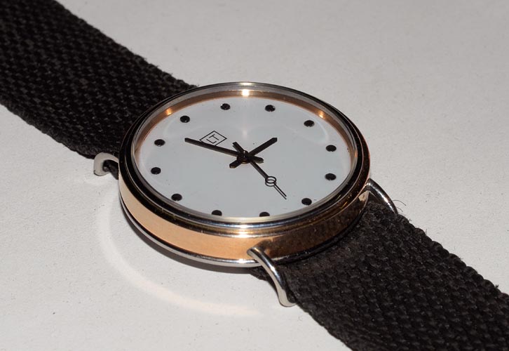

Я сделал часы
Вот попробовал сделать часы

Старый 18.04.2013, 12:51
vsevolod 22 vsevolod 22 вне форума
Регистрация: 18.04.2013
Адрес: moskow
Сообщений: 12
Поблагодарили 41 раз(а) в 9 сообщениях
золото с нержавейкой
цирконы
сапфир
внутри ета955112 лучше не смог найти
трудно было избавится от даты
часы не имеют ручки изменения времени всегда правильно
точности хватит на батарейку
преследовал такую цель
ничего лишнего
высокая читаемость почти в темноте
ничего вызывающего это оказалось очень трудно
прочно
размер 38 мм

Опишите, пожалуйста, подробнее процесс изготовления. Еще интересно посмотреть другие снимки, если они есть.

никакакой комерческой задачи не преследовал
хотел иметь часы в единственном числе и не на что не похожие
ремешок подходит только стандарт NATO это значит держит вес 2 людей
продевается насквозь нет клипс
жалко потерять 30гр золота и часы с номером 1
и еще была цель при попадании изображения часов в средства
массовой информации быть рекламно нейтральными

Сообщение от vsevolod 22 Посмотреть сообщение
Уважаю подход!
Что вы имеете в виду?
часы с номером 1

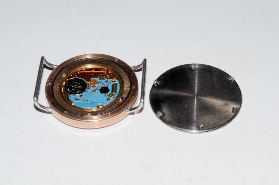

Очень интересно взглянуть на заднюю крышку, если можно.

нестандартно закреплен механизм
от привинчивается винтами циферблат не имеет штырей
задняя крышка на винтах специально сделал ее видимой из под корпуса это
подчеркивает решение в два цвета применяется редко
сапфир окантован кольцом нержавейки против царапания золота и художесв решения в классике не встречал
фотографии еще сделаю надо немного времени
корпус позволяет поставить любой механизм тк циферблат не имеет штырей
механику не хотел принципиально
надпись гравирована лазером имеет глубину
пришлось поставить лазер на самодельный деревянный пантограф
стрелки абсолютно черные матовые это оказалось очень трудно нигде больше не встречал в серийных часах
циферблат медь покрытая эмалью абсолютно матовая пришлось придумать технологию
рекламно нейтральными значит не раскручивать ни какую фирму
а также не двать повода для оценки стоимости часов

еще картинка
еще картинка
Какова заявленная точность механизма?
Вы корпус сами изготавливали или же обращались к ювелиру?
