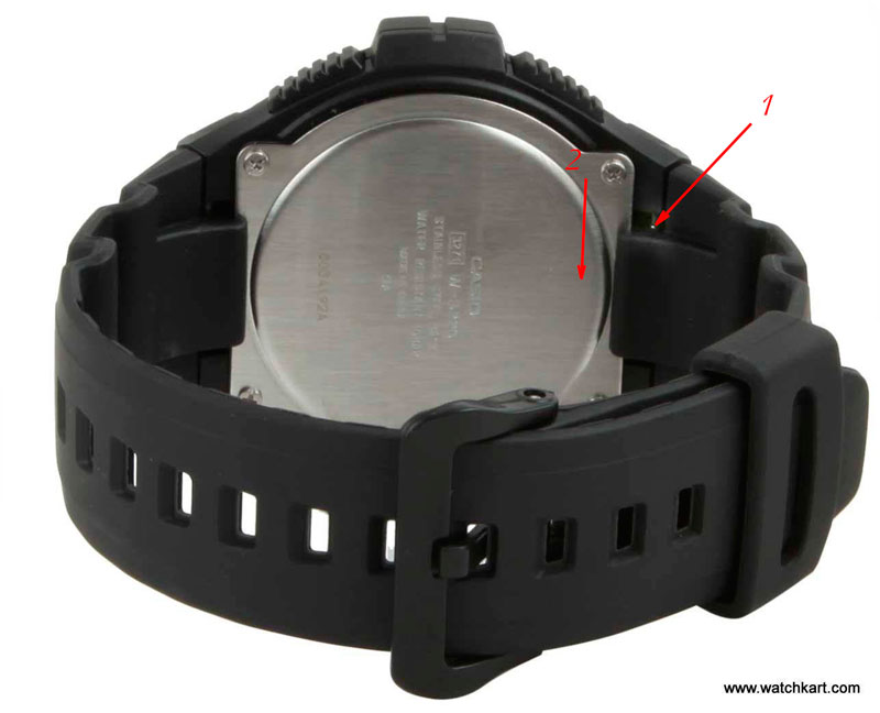

Ищю видео по ремонту часов
Основной вопрос: как отстегнуть ремешок? Потому что ремешок перекрывает доступ к винтикам. Боюсь что вместо аккуратного отсоединения ремешков просто отломаю механизм крепеления ремешков к часам.

проблема в том что у меня есть часы у которых ремешок перекрывает крышку точь в точь как на скрине, вот как такой ремешок отстегнуть что бы заменить батарейку?

У него узенькие шпильки, на первом фото хорошо видно.

Поставьте тонкую отвёртку сюда - 1.
Сдвигайте в направлении - 2.

ну это я и сам понял а под видео запись это действие кто нибудь может проделать? и обратоне действие, т.е. установка ремешка обратно.
