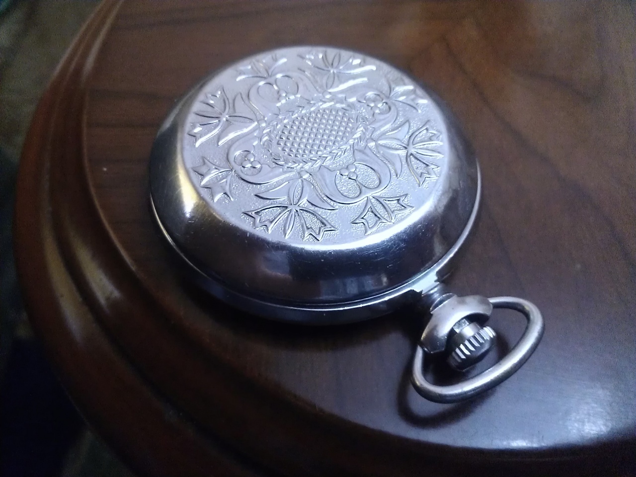

Помогите опознать пожалуйста, по фото.
Всем привет! Помогите пожалуйста определить приблизительный год выпуска этих часов, что это за агрегат. Не подделка случайно? Недавно дети мои подогнали, говорят нашли. Состояние было не очень, конечно. Не ходили. Почистил снаружи, сделал почти оторванную крышку. Как мне показалось, был сильно перетянут механизм заводки. Вскрыл, освободил стопорный механизм, пружина размоталась, снова не много завёл, несколько раз раскачивал маятник... и ни чего. Позже стал прокручивать стрелки, круга 3-4. Смотрю заходили родимые. Вот уже двое суток, как работают, не останавливаются. Так они прикольно тикают, громко, отчётливо, я даже прикололся держать их в руках и слушать =)))
Так как нет фото механизма, что бы вы поняли хочу описать одну детальку. Первая шестерёнка от заводного механизма с тремя прорезями (центральная чуть поглубже) Видел похожие механизмы, но видимо они по старее, по серьёзнее, с маркировками и надписями на шестерёнках. Эти тоже имеют серийный номер и маркировку (если не ошибаюсь 4 цифры, в конце 02).
Как правильно их заводить? Желательно ли сходить к специалисту, почистить, смазать например?
Заранее благодарю!

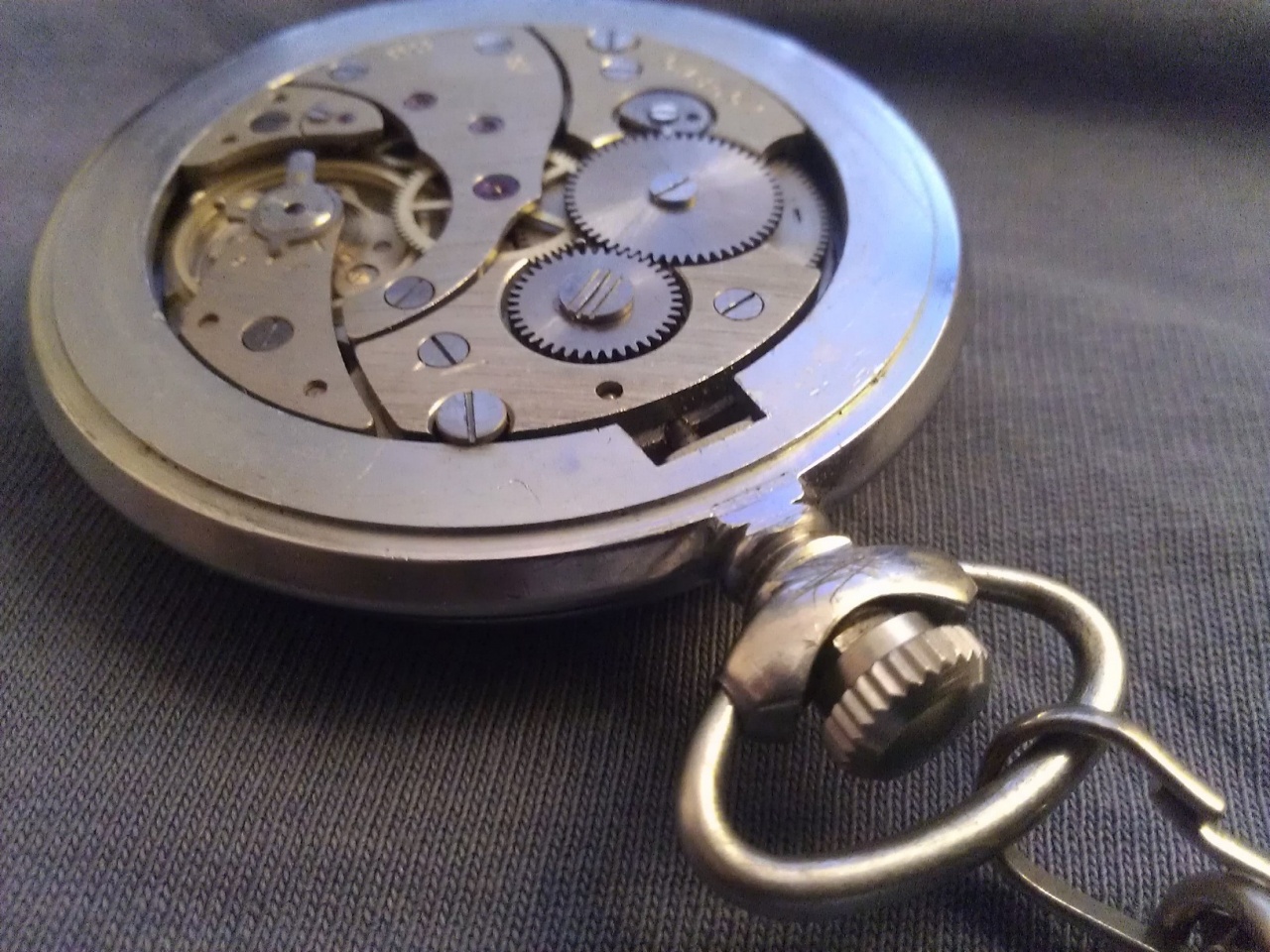

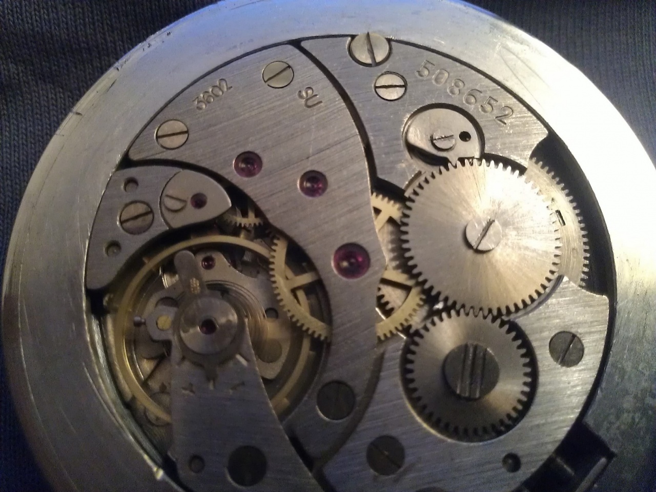

Вот ещё фото механизма. Не много напрягают латинские буквы на советских часах. Может это объясняет выпуск 80х годов и не как не ранее?

Обычная Молния конца 70х - 80х годов. Калибр 3602. Тройной шлиц, про который Вы пишете говорит о том, что резьба у винта левая. Просто сходите к часовщику на чистку-смазку-регулировку и будут у Вас неплохие часы.

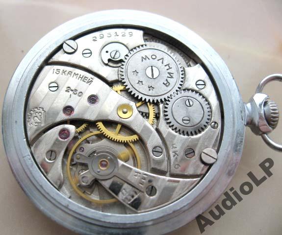

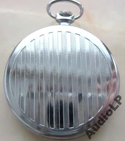

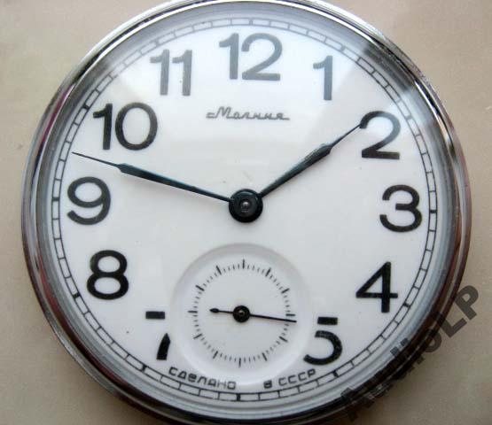

Эта Молния, не подделка ли? Больно уж хорошее состояние, судя по механизму 60 годы, если не ранее. Спасибо.

Нет, не подделка. Это попуррия на тему "Молнии" из деталей 2МЧЗ и ЧелЧЗ. Корпус рассчитан на "толстый" механизм 3602, видно же.
П. С. А механизм: 2-й квартал 1950 года.
